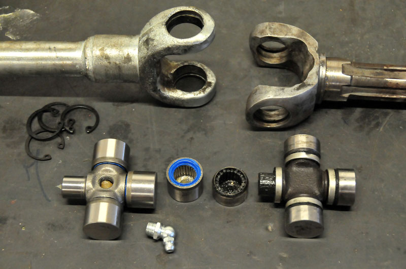

En fait, je vais m'atteler à la réparation ce matin.
J'ai des questions de culture générale
Sur la photo suivante (du site d'Hubert), ce qu'on voit c'est le croisillon de cardan.
Hubert y met d'ailleurs un graisseur.
A quoi sert le graissage interne de cette pièce ?
Doit on changer le circlip à chaque démontage ?
Sinon, Daniel, quand tu parles du joint entrant à graisser , il s'agit de celui ci ? (piece {11).
alex

- Messages : 36864
Oh ! Alex, tu ne va pas te mettre à IMZriser ded'iou !
Si tu demandes à quoi sert chaque pièce de la bécane, y'en a pour trente ans !
C'est mieux d'en discuter autour d'un bok car par écrit, c'est jamais vraiment clair et ça prend un temps fou, pi y'en a qui vont dire des conneries.
Y'a des croisillons "graissés à vie" (à leur vie...he he) et y'en a qui ont des graisseurs pour leur en mettre un peu dans le fion de temps en temps.
Et puis il faut réfléchir un peu :
A quoi sert le graissage de cette pièce ?
Imagine qu'elle ne soit pas du tout graissée, que se passerait-il ?
Crac, grippage, puisqu'elle est mouvement.
Les joints (bleus) retiennent la graisse et empêchent les merdes d'entrer dans les aiguilles.
Non, il ne faut pas changer les clips à chaque fois, pourvu que tu les démontes correctement (marteau loin... et bonne pince à clips, pas une de Casto).
Il ne faut pas se lancer dans le démontage des croisillons de cardan : c'est dur, chaud et pas évident.
Niveau mécanique requis : bac+2 ET 5 ans d'expérience dans un garage de m....

Yo chez nous en ELSACE , voir a Monsieur le curé !
car il change d'eglise chaque semaine :p
Effectivemnt facile a dire pour les changement de croissilon mais pas évident à faire a surtout quand les trous ne sont plus concentrique et que les gorges du circlips ont ete usinées a la popov:p
Expérience sans pipo !
