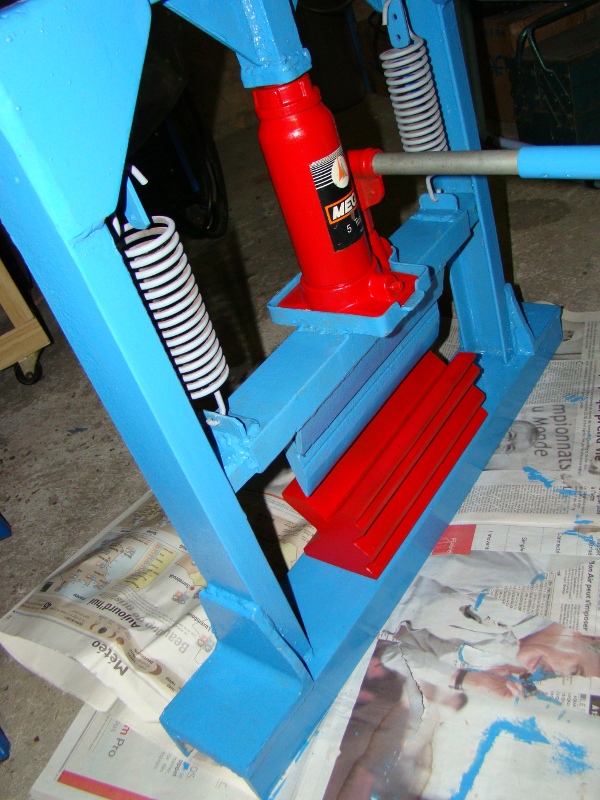

http://www.cuvelier-ludovic.fr/docs/mei ... pliage.pdfRogers a écrit : ya des calculs savants ; le Geck va trouver .....![]()
autant je me plante ... je sais pas si vos bouzins font tous les calculs ??
"....Le rayon intérieur de pliage ne doit jamais Étre vif, car il constituerait une fatigue exagérée du métal et aurait
un amincissement trop important qui pourrait amener une cassure......"
le pere te fait ca de tête, si il a la ferraille dans les paluches.
ca s était son boulot...ptain c est con on aurais pus en profiter.....percage des trous,a la "sch"trumpf...pliage presse.....aller en 4 manipulations.....
sinon
les plans du plieuse maison (a faire a la taille de la piéce)http://www.metabricoleur.com/t5282p30-m ... e-terminee
