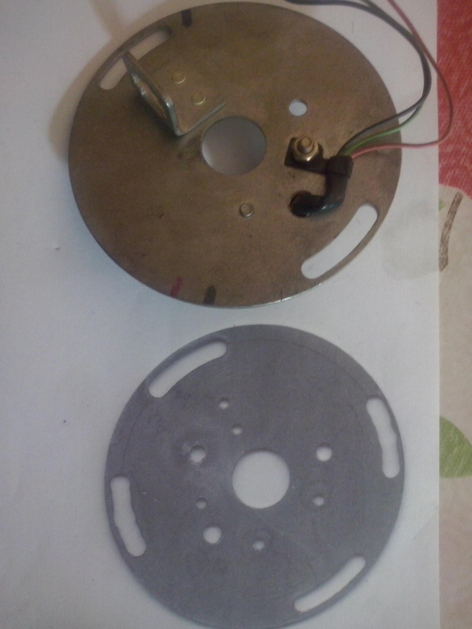

Aller zou
aillant reçu un joli colis de la part de Jpa
un oeil de moscou (processeur et plateau capteur)
et ayant tant bien que mal réussit a trouver le point d allumage avec le dev'moto (c est con quand y a pas la loupiottes)
(pour ceux qu ils veulent le monter ne toucher pas,ne démonter, le plateau capteur si bien calé, juste connecter le dev'moto sur la cosse d origine)
partant d un moulin sans l allumage j ai dut retrouver le point de calage du plateau)
(le dev'moto pour avoir une étincelle a la bougie,il faut que le rotor passe a une certaine vitesse donc faut s amuser mais on y arrive)
bref
je reçois le plateau origine Oeil de Moscou
et je compare avec celui que j avais de mon précédant et là bim
c est pas pareil....
mon plateau se fixer par les deux trous oblongues légérement défoncé
(ceux nickel étant ceux d origine)
alors qu avec l' OM si je le fixe par les originaux ,je ne trouve pas de point d allumage....
la logique:
-les rotors OM fonctionne 6 a 8° d avance, et qu il existe en reférence
- rotor Ducati energia fonctionne sur un calage different bien qu ils soient sensiblement identique
le positionnement du capteur n est pas le même....
donc mon plateau a 4 trous (monter sur Thørep)
a était modifié pour fonctionner avec un rotor ducati energia
