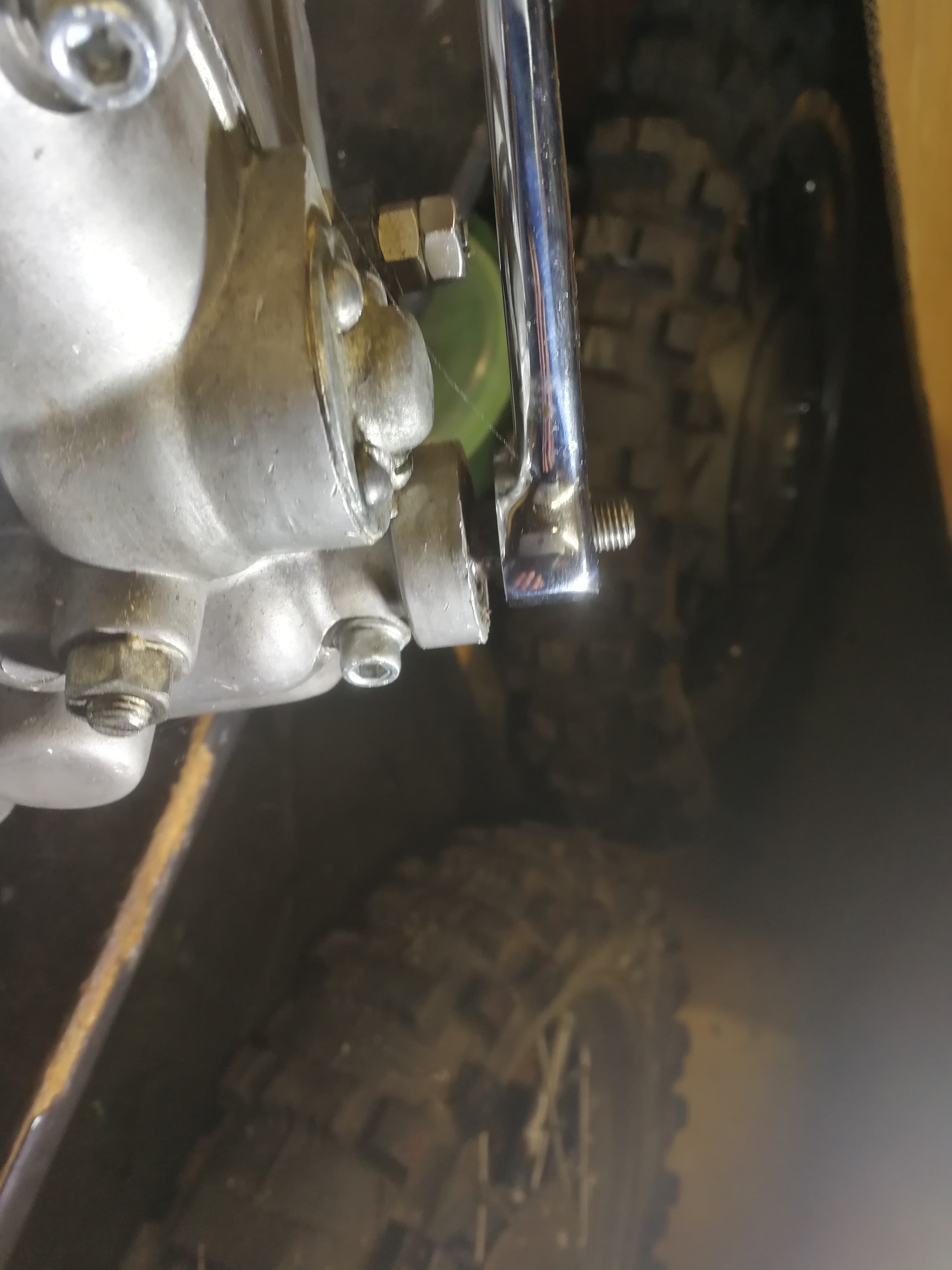

Merci pour la photo, c'est plus clair avec une image !jpoural a écrit : 13 avr. 2025, 06:41 Bonjour
boite 2004 avec levier origine non transformé,il s'emboite à fond de rainurage et est bloqué il ne peut pas aller plus loin.Il reste 4 mm d' écartement entre levier et la boite .(la rondelle et l'ecrou de finition ne sont pas posés)
Levier origine avec boule meulée a plat et percée pour fixer exterieur de la chape dans mon cas avec le materiel de passage M.A que j'ai acheté à l'époquesur boite 2007 l'interieur de la chape est garni d'une entretoise 'ecrou diametre superieur au boulon qui traverse chape et levier le tout fini par rondelle plate et ecrou Growe
et levier en fond de rainurage qui ne peut pas aller plus loin reste 4 mm d'écartement

Super idée la chape à la place de l’embout à rotule, ça devrait effectivement libérer de la place et faciliter la course du levierjpoural a écrit : 13 avr. 2025, 06:41 Bonjour
