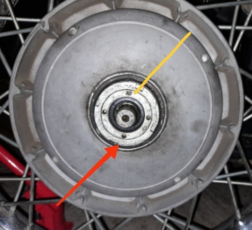

Higgins
Messages : 826
Re: Uzas04 : Petite présentation
Message par Higgins »
Tu peux peut être déposer les deux écrous de serrage des roulements ça te permettra de sortir la cage intérieure du premier roulement et l'entretoise.
Cela te permettra de donner du jeu à l'ensemble et peut-être de comprendre d'où ça coince
Dévisser d'abord l'écrou à créneaux puis l'écrou central.
Higgins
Messages : 826
Tu peux peut être déposer les deux écrous de serrage des roulements.
Avec un peu de chance, tu pourrais sortir le premier roulement et l'entretoise.
Cela devrait donner du jeu à l'ensemble et peut-être te permettre de comprendre d'où ça coince.
Il faut dévisser d'abord l'écrou à créneaux (fleche rouge) puis l'écrou central (jaune).
Uzas04
Messages : 16
Inscription : 16 févr. 2025, 06:17
Message par Uzas04 »
Je vais voir ça, j'avais déjà essayé en desserrant ces pièces mais ça n'a rien changé.
Se pourrait-il qu'un roulement ne fasse plus son office et soit collé à l'axe de roue?
Y-a-t-il une trappe pour vérifier que ce sont pas les machoires qui bloquent la roue? (pourtant la roue tourne tout à fait librement malgré la force appliquée dessus.
Il y a bien un petit capuchon oval en caoutchouc sur le côté intérieur du tambour.
Messages : 36389
Uzas04 a écrit : 19 févr. 2025, 08:36 Je vais voir ça, j'avais déjà essayé en desserrant ces pièces mais ça n'a rien changé.
Oui, j'ai eu ça 3 fois dans ma vie de concess.
Retires ce caoutchouc et tu verras l'usure de tes garnitures.
J'avais réglé cette question de roulements complètement grippés en démontant le bras oscillant et en retirant l'axe de roue à la presse... :shock:
On avait été obligé d'aller jusque là, le roulement était soudé sur l'axe du bras oscillant !
Si j'étais toi, je démonterais mon bras oscillant de roue side et je passerais l'axe à la presse doudou...
