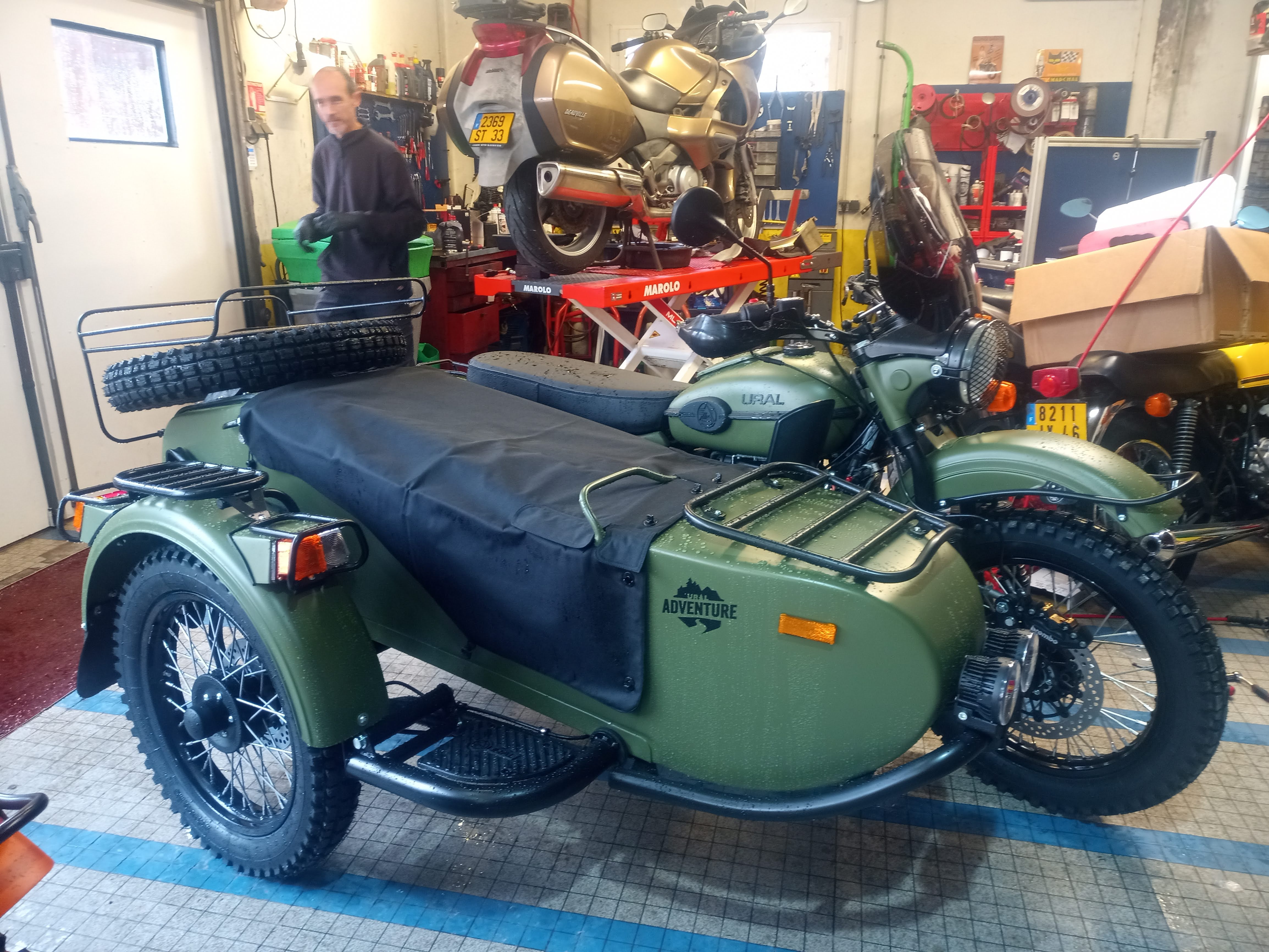

J'ai récupéré mon side neuf.
pour le rodage le concessionnaire m'a indiqué:
1000 kms à 3000 trs/mn maxi sans faire forcer le moteur
Puis jusque 1500 kms quelques poussées à 4000 trs/mn.
Premier soucis a été une petite fuite d'huile au niveau du couvre culbuteur droit, d'où ma question:
- Quel est le couple de serrage de ce couvre culbuteur??
Sinon hormis le confort de la machine (selle enduro qui équivaux à une planche à repasser et le pare brise qui couvre pas grand chose, rien à redire. Ilme suffit d'oublier le bruit de mes pots saucisson et elle est superbe comme machine.

Superbe !!papycoz a écrit : 22 déc. 2024, 14:08 Bonjour,
Jevais quand même regretter mon ancienne quand je la vendrais d'ici un mois et demi.
Bonne pioche pour les consignes.
Surveille la tension du câble d'embrayage qui se détend fort lorsqu'il est neuf. Placer les 2 mm à la garde mais le régler au niveau du poussoir au cul de boîte.
Surveille le jeu aux culbuteurs : comme tu faisais sur ta "vieille"...
Oui attention au couple de serrage des 4 vis du cache culbuteur : 1,5 m.kg sur joint neuf en caoutchouc (virer les lièges...)
