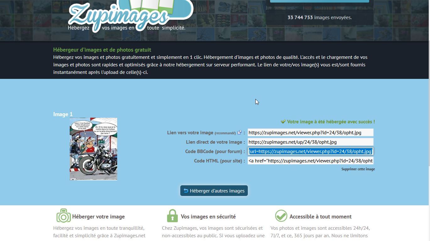

Pour mettre des photos tu suis les instructions suivantes :tenerife24 a écrit : 19 sept. 2024, 10:11 Bonjour, j'aimerais bien me je crois qu'il n'y a pas de option pour ajouter des photos. Vous avez un mail comme ça je pourrais vous envoyer un photo. J'ai le manuel. Je n'ai pas trouvé une solution claire.
viewtopic.php?f=2&t=4201#p233624
Re: Remplissage huile de fourche dniepr MT12
Tu peux aussi utiliser le site Zupimage qui fonctionne bien. Tu héberges tes images et tu fais un copier/coller du lien BBcode pour forum dans ton message sur notre forum. Ton image apparaitre alorsSimone a écrit : 19 sept. 2024, 11:36Pour mettre des photos tu suis les instructions suivantes :tenerife24 a écrit : 19 sept. 2024, 10:11 Bonjour, j'aimerais bien me je crois qu'il n'y a pas de option pour ajouter des photos. Vous avez un mail comme ça je pourrais vous envoyer un photo. J'ai le manuel. Je n'ai pas trouvé une solution claire.
https://www.zupimages.net/
ne comprenant pas le systeme indiqué plus haut par Simonemarcc a écrit : 19 sept. 2024, 22:58Tu peux aussi utiliser le site Zupimage qui fonctionne bien. Tu héberges tes images et tu fais un copier/coller du lien BBcode pour forum dans ton message sur notre forum. Ton image apparaitre alorsSimone a écrit : 19 sept. 2024, 11:36Pour mettre des photos tu suis les instructions suivantes :tenerife24 a écrit : 19 sept. 2024, 10:11 Bonjour, j'aimerais bien me je crois qu'il n'y a pas de option pour ajouter des photos. Vous avez un mail comme ça je pourrais vous envoyer un photo. J'ai le manuel. Je n'ai pas trouvé une solution claire.

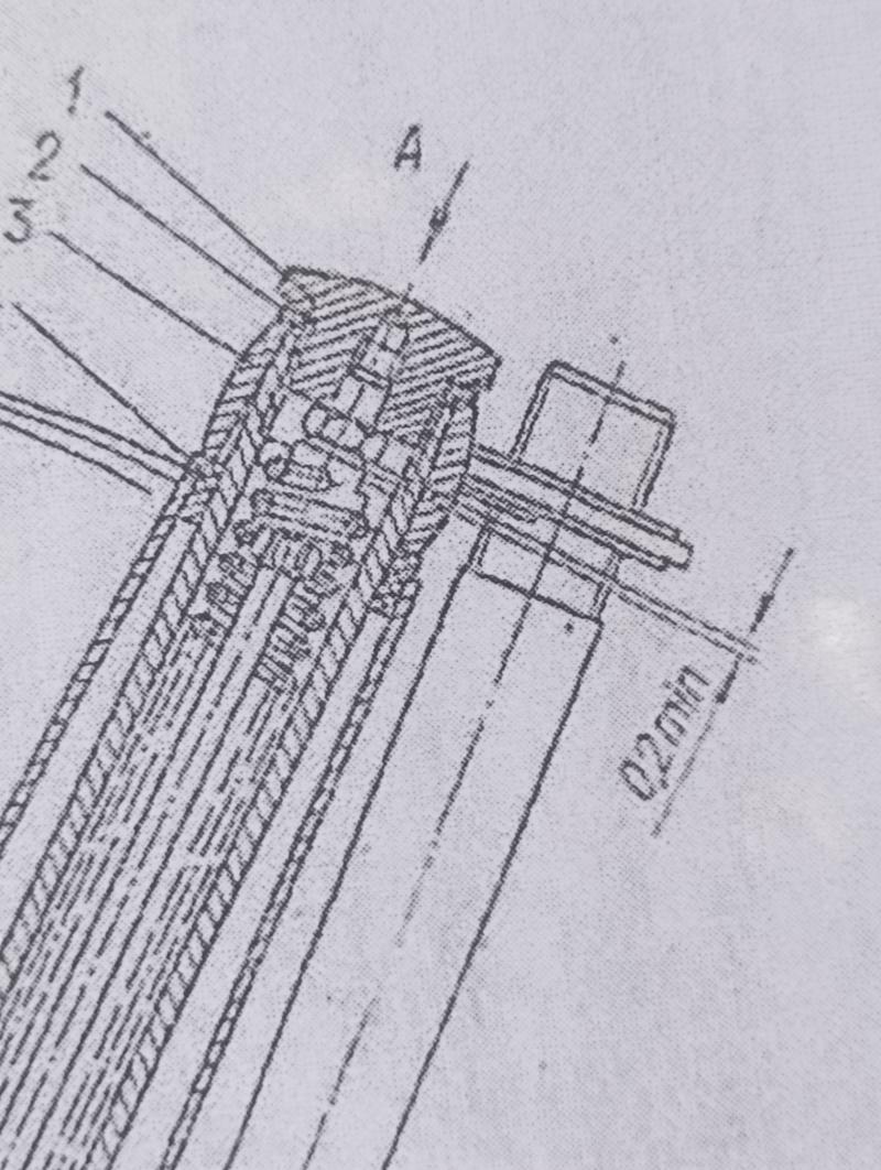

Dévisser l'écrou supérieur du tube de fourche.
Dévisser le contre-écrou inférieur et enlever le bouchon.
Dévisser la vis de vidange et pomper la fourche pour vider au maximum.
Remonter la vis de vidange.
Verser 130cm3 d'huile de fourche, hydraulique ou de direction assistée.
Revisser le bouchon sur la tige filetée et serrer le contre écrou en laissant un jeu de 2 à 4 dixièmes de mm comme indiqué sur le schéma.
Répéter l'opération de l'autre côté.
Ne pas sortir les deux gros écrous en même temps sinon la fourche va s'affaisser.
Tout ceci ou presque est écrit dans le manuel d'utilisation.

Higgins a écrit : 21 sept. 2024, 15:36 Dévisser l'écrou supérieur du tube de fourche.
