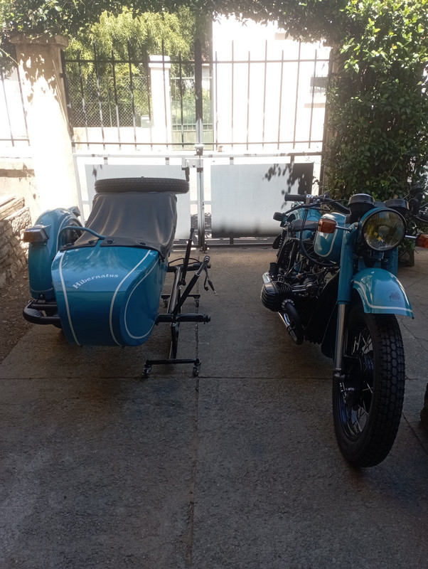

Pas pu résister à l'envie de l'essayer sans le panier
Avec la chasse "side" et le K28 c'est un peu bizarre mais l'Ural Solo doit être super sympa.
Il a fallu retoucher un peu la synchro à l'ouverture des gaz.
Les compressions sont à 10 bar (baissé un poil le temps que je sorte le tel pour la photo).
On va faire un petit rodage tranquilou.
Dernier point, j'ai reçu la réponse de moto Boxer à propos du montage du simple disque d'embrayage sur les 750. Ils m'ont dit que c'était une erreur d'affichage sur leur site et confirmé que ce disque ne se monte que sur les anciennes. On peut certainement le monter mais avec une grosse modif dans laquelle je ne veux pas me lancer.

Tu devrais être concessionnaire...cela ne te tente pas ?Higgins a écrit : 06 nov. 2023, 18:03 Pas pu résister à l'envie de l'essayer sans le panier
Bravo pour ton boulot qui est excellent.

Les pneus carrés doivent être bizarre dans les courbes
Re: Vieux couple motards Sportsman 2015.
Je n'ai pas réussi à en faire mon métier mais dans une autre vie peut-être
Un tout petit tour en moto solo jusqu'au coin de la rue c'était juste pour voir, je pense aussi que ça n'aurait pas été une bonne idée de rouler comme ça sur nos routes viroleuses.
Et puis avec une CG "side" l'assurance devient caduque donc Mef.

Oui, c'est un vieux phantasme, que de pouvoir dételer à demande...mais nos sides ont été conçus en side et c'est la chasse qui ne va pas trop car la nôtre "autocentre" la direction et ainsi désattelé, on sousvire et sur des feuilles par exemple ça glisse : il ne vaut mieux pas jouer par là...j'avais essayé aussi, mais j'ai vite réattelé !Higgins a écrit : 07 nov. 2023, 08:12 Je n'ai pas réussi à en faire mon métier mais dans une autre vie peut-être

L avantage d avoir une vieille .....solo/side avec une fourche traditionnelle dans le garage.....Est-Motorcycles a écrit : 07 nov. 2023, 08:48Oui, c'est un vieux phantasme, que de pouvoir dételer à demande...mais nos sides ont été conçus en side et c'est la chasse qui ne va pas trop car la nôtre "autocentre" la direction et ainsi désattelé, on sousvire et sur des feuilles par exemple ça glisse : il ne vaut mieux pas jouer par là...j'avais essayé aussi, mais j'ai vite réattelé !Higgins a écrit : 07 nov. 2023, 08:12 Je n'ai pas réussi à en faire mon métier mais dans une autre vie peut-être
Et puis avec une CG "side" l'assurance devient caduque donc Mef.![]()
