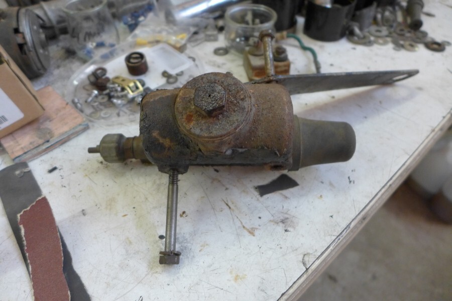

J'ai fait avec mon pote du Solex, un weekend marathon pour le remontage de tous les freins et du maitre cylindre. pas trop de photos car on a avancé assez vite et pas trop le temps d'en faire .....
les cylindres avants et le maitre cylindre n'ont pas été changés mais récupérés en procédant à un polissage méticuleux de l’intérieur au papier carrosserie d'abord au 400 pour finir au 1000. Travail simple mais long et efficace qui permet d'économiser pas mal d'euros :) . On remonte ensuite en lubrifiant avec une graisse spéciale frein (qui résiste au loocked)

Le maitre cylindre de la jeep possède un défaut. Le réservoir de loocked se trouve moulé dans la masse du maitre cylindre. C'est un avantage en solidité en situation de combat mais cela empêche de le contrôler visuellement facilement en cas de fuite car il est caché sous le plancher.
Je le modifie avec un bouchon équipé d'un départ de tuyau afin de le raccorder à un réservoir annexe.... les collectionneurs vont hurler :wink: ce n'est pas d'origine mais je trouve ça plus sécurisant :)
