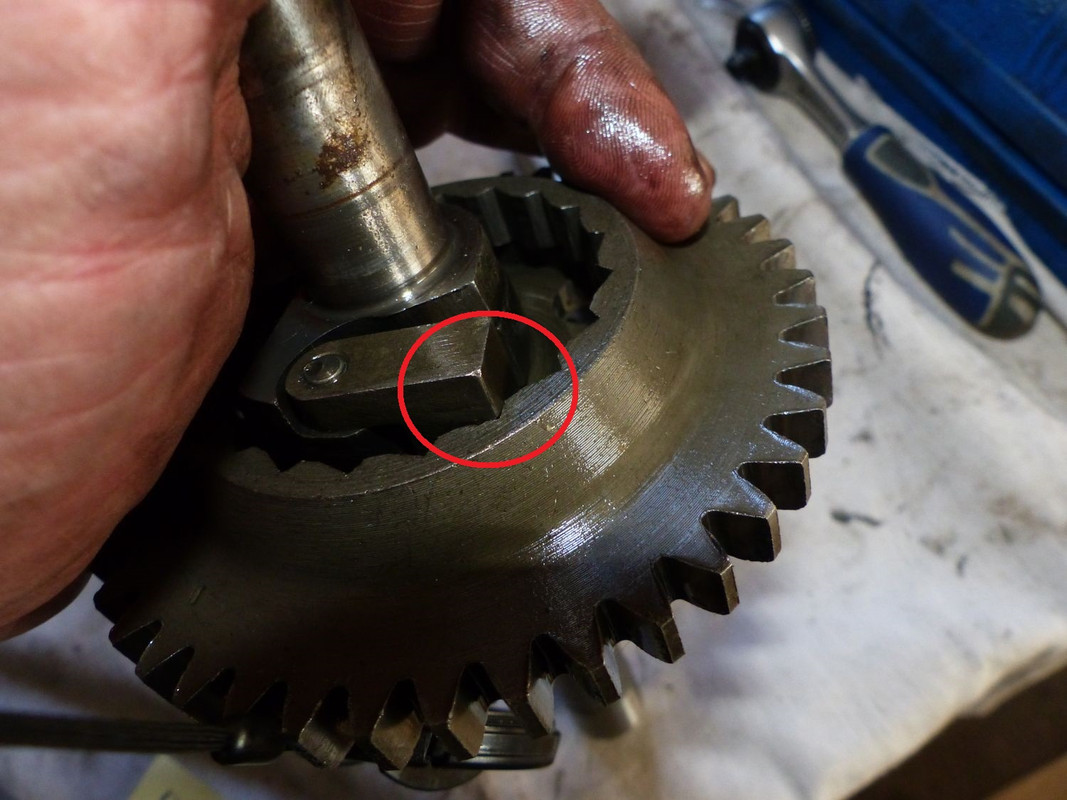

En fait l'arbre de kick possède sa couronne d'entrainement du secondaire. Elle est creusée avec des dents en interne (l'inverse d'un pignon), et un cliquet muni d'un ressort qui le plaque contre les dents assure l'entraînement du secondaire lorsqu'on descend le kick, puis se désarme lorsque le kick remonte pour se réenclencher à nouveau en descente. L'attaque du cliquet est usée et, fatalement, n'accroche pas les dents internes du secondaire.
Je crois hélas qu'il va falloir tomber la boîte et l'ouvrir...je l'ai déjà fait plusieurs fois sur les Ural. Là un lien intéressant :

Ca traine, la réparation hébergeur d'image. J'en choisis un autre en dépannage :
C'est l'angle de ton cliquet qui est usé.

Vraiment au top !! je comprends mieux (la il faut vraiment tout démonter la boite :? )

C'est beaucoup ça car juste pour cet exemple de cliquet de boîte, je l'ai rencontré trois fois dans ma vie professionnelle et je ne te dis pas la première fois ! :shock: :x :lol:
Mais bon, il n'y a pas à tergiverser ici, il faut changer le cliquet et sa roue interne car bricoler ne va pas loin. C'est aussi une des raison pour lesquelles je ne veux plus aller dans les concentres Ural car lorsque je vois de très nombreux mecs qui démarrent leur side au kick, j'ai le pied droit qui me démange...
