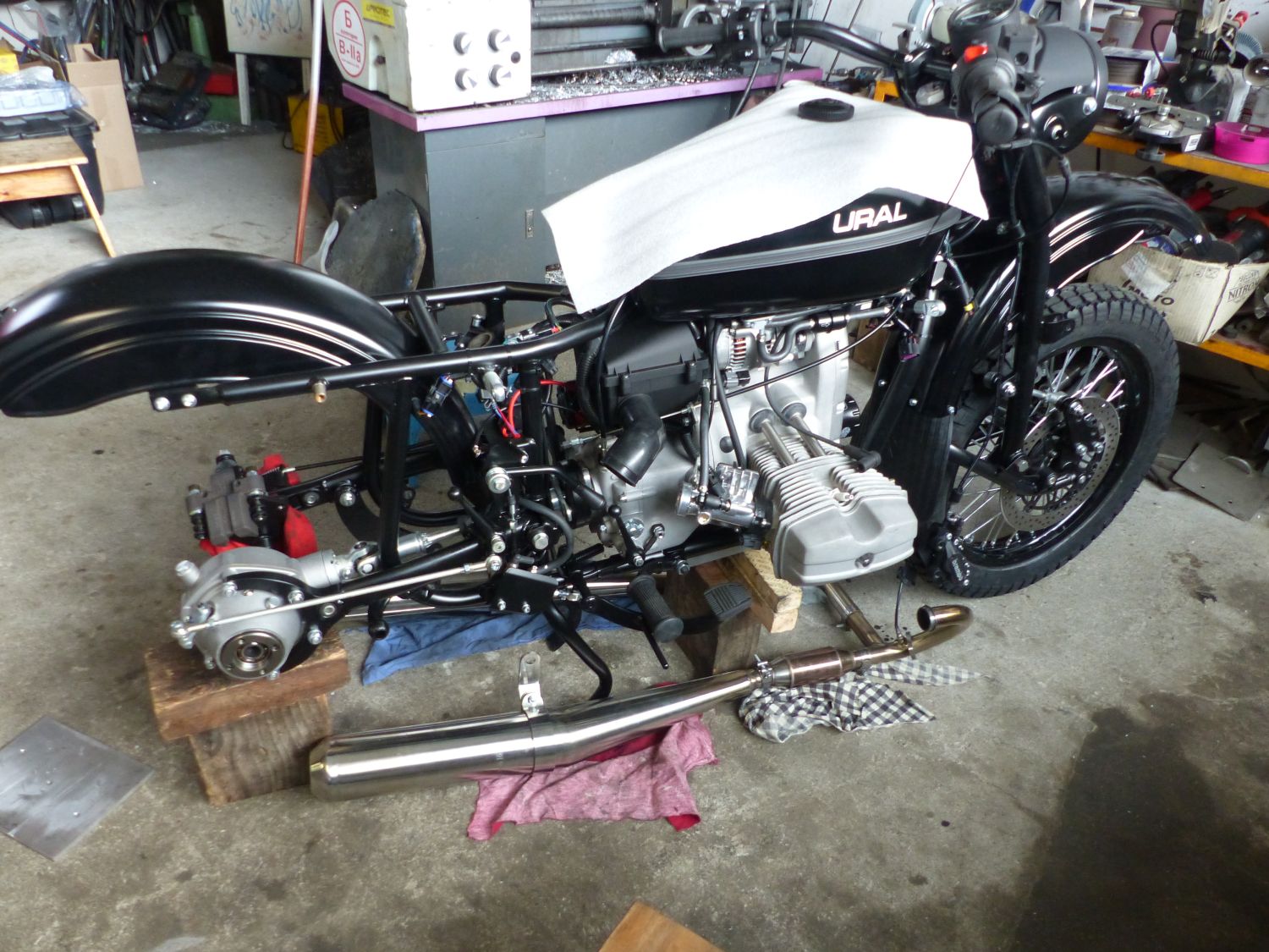

je vais essayer de faire simple :IRBIT 69 a écrit : 27 nov. 2019, 00:02 Bon si je déplace cette entretoise ma vis de fixation de la chape est beaucoup trop longue !!!!! je comprend pas trop...quelqu'un à une photo de son side on l'on voit de plus près ce montage
batterie déposée et sortie du cadre,tu prends dans la main gauche la chape(36),tu engages la rondelle (14) jusqu'en butée de la chape,tu engages le cache lateral droit sur la chape,ensuite tu engages l'entretoise (29), tu emboites le tout sur le cadre à travers le trou soudé sur cadre,le filetage de la chape dépasse de l'épaisseur de l'écrou final (38) tu fais prendre l'écrou sur le filetage avec rondelle grower s'il y a ou écrou frein ,tu ne bloques rien simplement tenu pour positionner le cache (chromé ou peint) et positionner la chape qui recoit le haut du tirant de façon a engager le boulon qui retient l'ensemble une fois tout positionner comme il faut tu bloques l'ecrou (38)

Ta photo ci dessus est trop près kamarade.
Re: TRUCS et ASTUCES : Notre église avec JPOURAL
bonsoir,IRBIT 69 a écrit : 27 nov. 2019, 15:00 met une photo des piéces de fixation de ton tirant haut....
tu as théoriquement 4 piéces....
Voilà mes pièces à mon avis l'entretoise n' est pas la bonne elle fait 24 d'épaisseur si je monte comme dit JP plus assez de filetage pour mettre la vis à l'extrémité intérieur cadre et la vis de fixation de la chape est trop longue
sur mon ural CT 2016, j' ai 36/14/38.
29 est remplacée par une entretoise soudée sur le tube du cadre horizontal ( le passage de la gaine annelée du faisceau électrique épouse le diamètre de celle-ci).
Le boulon de fixation du tirant/chape : 12X40.
Bjr,
Quelle est la longueur de la tige filetée de ta chape?
Si elle mesure 45 mm comme celle-là, ce n'est pas la bonne.
Celle qui va mesure au moins 10mm de plus!!!
bonjour,
Vérification utile: j'ai resserré cet écrou de 1/8 de tour.
En respectant le couple indiqué par Dan, je remarque que la fameuse chape est à peine courte: il lui manque 2 filets pour dépasser complétement de l'écrou frein.
+1 à tous mes montages de sides neufs je fais le travail de raccourcir au tour la chape mâle de 2 mm pour que le frein filet fasse son office.le louis a écrit : 28 nov. 2019, 11:26 bonjour,
Ou bien, là aussi, il y a un morceau mal emboité quelque-part...
