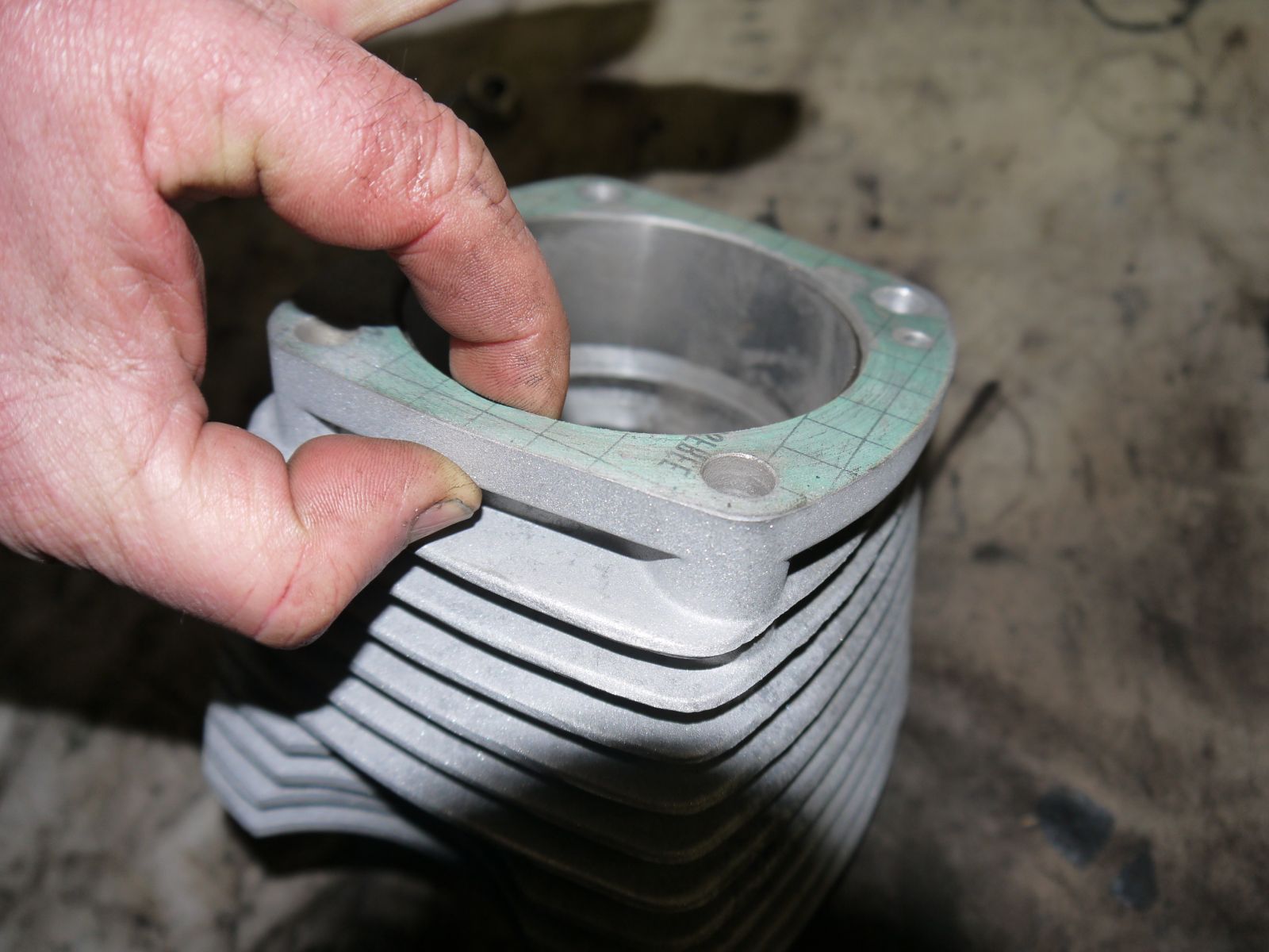

Bien vu Pierre. J'y ai pensé mais c'était plus compliqué à réaliser à l'usinage...je n'ai pas encore dit le dernier mot concernant la circulation d'air forcée... :mrgreen: En outre tu penses bien que j'ai fait quelques essais. Ils ont consisté à placer les deux cylindres à 120°C pendant une demi-heure dans un four (le "conçu" et l'origine), puis à les sortir exactement au même moment.
Le nouveau cylindre refroidit plus vite à l'air libre : cela est dû à la chemise rapportée bien moins épaisse que celle d'origine et aussi à la qualité de l'aluminium aviation employé. Le cylindre d'origine est en alliage d'aluminium de très grande série.
A l'analyse il contient de grosses traces de zinc et de plomb.
Les deux cylindres ont un poids identique à 100 grammes près.
Le nouveau cylindre est en 6061. Sa capacité thermique massique, de 0 à 100°C, est de 945 J/kg°C. Sa densité est de 2,7 kg/dm3 (celle du cylindre d'origine est de 3,1 kg/dm3).
- Résistance : 262 N/mm2
- Limite d'élasticité à 0,2 % : 241 N/mm2
- Allongement sur 5d : 7 %
Chaleur spécifique : 0,90 j/g°C - il chauffe vite et refroidit vite aussi...

C'est toujours très utile, de recevoir des avis et des impressions qui sont le plus souvent fondées, surtout lorsqu'elles ne sortent pas d'une curiosité inutile. Je te remercie.

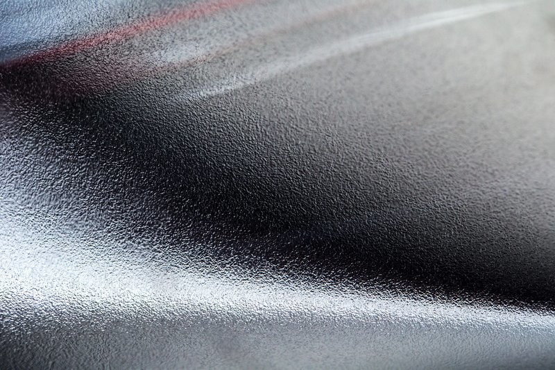

En plus je sablerai gros. Je me demande si je ne percerais pas quelques trous pour favoriser encore les passages d'air, j'hésite...car entre la masse qui retire la chaleur de l'intérieur et la ventilation...Cette dernière serait efficace à très haute vitesse mais elle grèverait l'extirpation des calories à basse vitesse - là où la masse sera plus efficace.
Je crois que je vais d'abord essayer comme ça, juste sablé gros et avec des écoutilles...

ça apporte quoi le sablage gros ?
créer de l'accroche pour mieux refroidir :?:

ledoume a écrit :ça apporte quoi le sablage gros ?
Des turbulences qui évitent d'avoir une couche d'air "statique" qui se renouvellerait moins bien en dynamique et un accroissement de surface d'échange en statique .
Si tu regardes une surface usinée sur une matière de grande qualité, elle est très lisse et sa mesure est très simple. Si tu sables gros, tu accrois grandement cette surface qui peut se multiplier par deux ou trois, avec un malus de mécanique des fluides. Dans ce cas on ne cherche pas le meilleur coefficient de glissement, mais le plus mauvais.
On augmente ainsi considérablement la surface des échanges.
