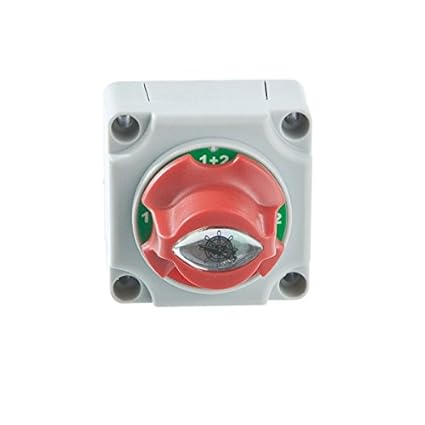

Voici la reference trouvée par Gecko https://navi-discount.fr/5080-coupleur- ... oC-_Lw_wcB
mais ce n'est pas évident d'apprécier la taille et le type de connectique.

Coupleur de Batteries SELECTAZorgol94 a écrit :Voici la reference trouvée par Gecko https://navi-discount.fr/5080-coupleur- ... oC-_Lw_wcB
Ce Coupleur / Interrupteur de batterie vous permet de connecter 2 batteries et de choisir laquelle vous utilisez ou de les coupler.
La sélection se fait par un bouton rotatif avec un système de sécurité.
Ce coupleur est homologué CE (directive 94/25/CE).
Caractéristiques :
Capacité en continu
175A à 12/24V 135x135
Re: alternateur et batterie
trouvé :135 x 135 x h75
sinon :
https://www.amazon.fr/OSCULATI-14-923-0 ... 683&sr=1-2
12/24 V-capacité continue 250 A
capacité 450 A-5min / 700 A- 10 sec
positions: batt.1-batt.2-batt.1+2- OFF
dimensions 69 x 69 x 75 h mm

Merci Gecko, la taille de ce modèle semble plus raisonnable
Il pourrait être utilisé en remplacement du coupe batterie.

Je ne suis pas sûr d'avoir tout bien compris... Ce connecteur permettrait d'avoir une batterie Lithium en "1", et une batterie "conventionnelle" (donc potentiellement dépannable par pinces si besoin) en "2" (ou l'inverse, ça revient au même). Jusque là, je comprend l'intérêt théorique, les quatre positions, leur utilité respective, tout ça tout ça, d'accord.
Mais... (c'est là que je bute), quand on passe sur la position "1+2" (permettant de ne pas avoir un moment de non-alimentation entre le passage du "1" au "2"), la batterie lithium se retrouve bien branché en parallèle avec une batterie conventionnelle ? Isn't it? Et ça ne serait pas justement LE truc qu'il ne faut jamais faire ??
(Peut-être que, lors de la rotation rapide de l'interrupteur, le montage parallèle est tellement bref qu'il n'en est pas dangereux, mais je préfère m'assurer d'avoir bien tout compris, on ne sait jamais... ^^)
Ural 750, Sporster 1200R, Motobécane 175 trialisée, Ossa MAR 350, Scorpa TY125 4T, TW 125... qu'importe le flacon, tant qu'on a l'ivresse !
en 2 ta batterie au lithium
en 1 une cosse pour le "plus" facilement accessible mais isolé a l exterieur ,le cadre de la moto faisant office de "moins"
quand a "plat" tu branche la batterie du pote par des pinces
tu te met en 1
tu branche la pince sur la cosse de "plus"
l autre sur une partie métallique de la bécane (toute la moto est au "moins")
tu te met sur position 1 ,tu branche les pinces....tu démarre ta bécane ....tu débranche ta pince de "plus"...ne reste que ta batterie au lithium connecté a ta bécane.....surtout ne pas mettre de coups d accélérateur pendant cette phase tu n as rien pour stocker l éléctricité donc tous les compo electro risqueraient d en prendre plein la gueule
tu passe en position 1+2 qui de toute façon ne pourras pas arréter le moteur si ton alternateur fais son job hi hi hi
et tu fini en 2 comme ca tu recharge ta batterie.....
tu te met en 1
