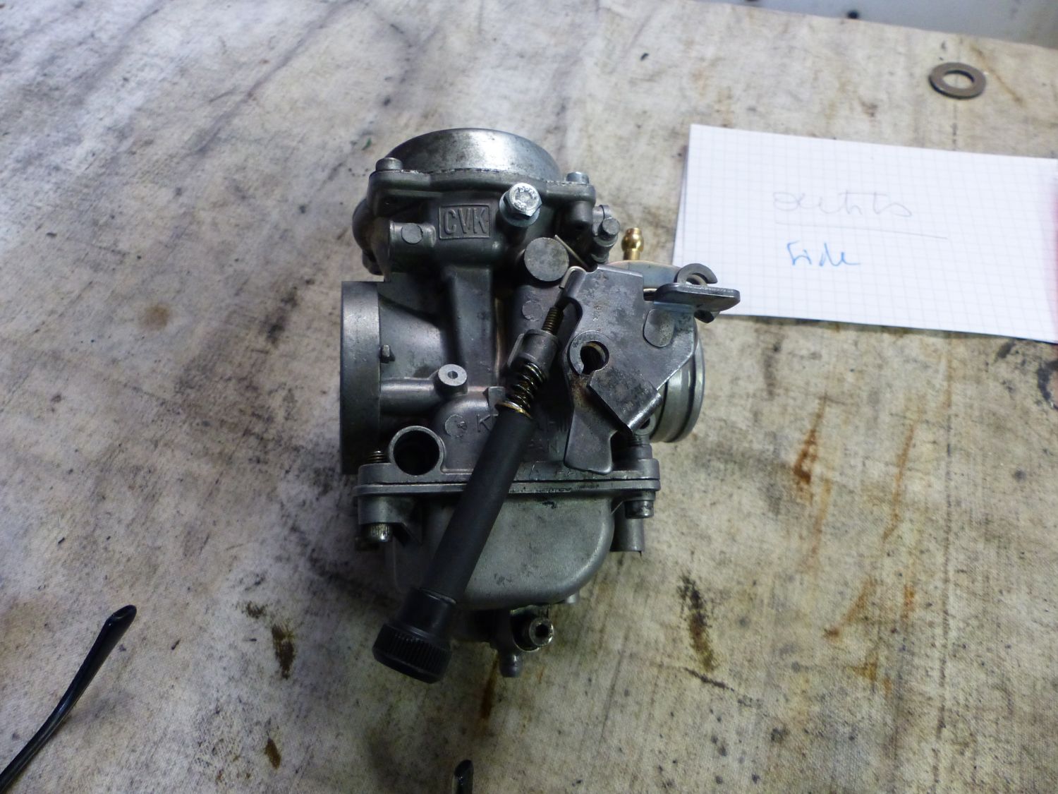

Est-Motorcycles a écrit :Loup Gris est viendu pour un petit problème de carburateur : la durite s'était à la longue collée au bitonio en plastique d'entrée d'essence d'un de ses carbus et, en retirant cette durite...crrraaack, le Loup Gris dans la merde...
On a donc changé le corps (...) mais il avait bricolé un truc à la JP bien pratique, ce qui donne au montage final fière allure :

MORALITé : ne tirez pas sur vos vieilles durites, coupez-les au couteau qui coupe bien le long du bitonio en plastique !
Les lunettes de travers,une bonne compagnie, la panse pleine,Le bonheur ... :D
Même problème pour moi :crrraaack,...
pour dépanner j'ai fait ça pour rouler et bosser( à l'époque seul moyen de transport et pas de sous) .Un coup de meule sur le pas de vis,coude chauffé, corps de carbu au congel...Assemblage au curil T.Attention seulement en dépannage avant le passage chez Dan...

Je suis entrain d'étudier le truc : impeccable ce que tu as fait, il suffirait de trouver un coude fileté plus petit et de tarauder le carbu...on y reviendra. Merci pour ton tuyau.

loup gris a écrit :Genre ce type de raccord ?
http://crosscar.go-gti.com/raccord-entr ... -1156.html
Tudju exactement ça !
Je file au boulot et reprend cette modif : il faudrait qu'on en commande quelques-uns. Je vais en commander un pour tenter la modif et la valider : j'ai plein de vieux corps de carbus sur lesquels je pourrais essayer.
Il faut voir le diamètre du filetage si pas trop gros afin de tarauder le corps.

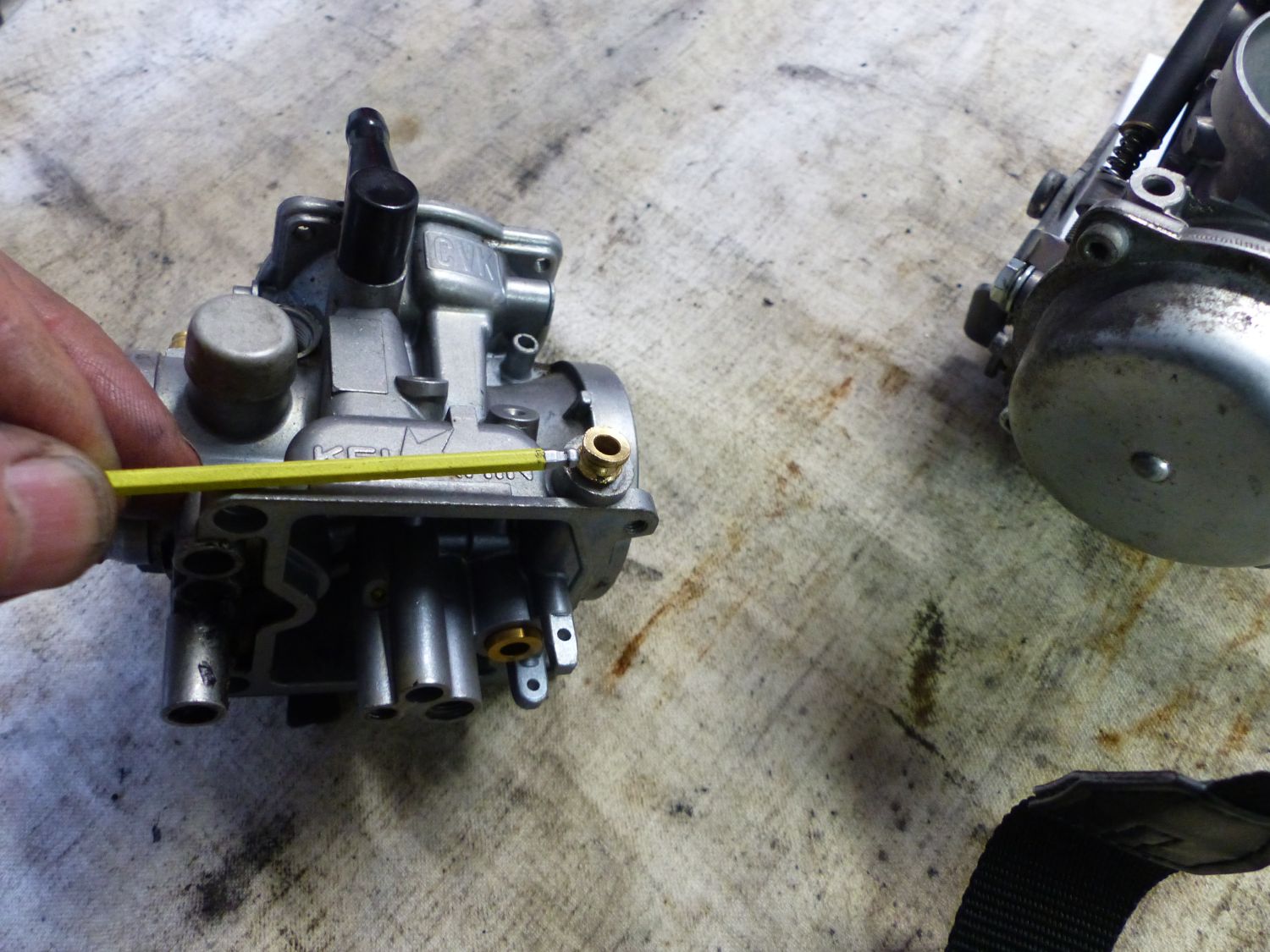

C'est le raccord que j'ai posé.Mon modèle étant trop gros pour tarauder.Voir s'il existe en plus petit...Jamais compris pourquoi placer des merdes en plastoc sur des carbus aussi chers...
Sinon un raccord droit si plus petit
http://www.auriolracing.fr/raccords/164 ... -top-.html
Un coude pouvant se placer après.

J'ai commandé un raccord comme ça http://www.pb-modelisme.com/Accessoires ... p?prod=561
Je l'amène la semaine prochaine et voir si ça peut aller !

Le top serait ces mêmes raccords coudés car on n'a pas beaucoup de place à droite, et à gauche on risque de chouter dedans...
Merci de t'en occuper, c'est sympa, car dès qu'on trouve un truc sympa on en fera plusieurs.

Je pense en effet qu'il faut essayer. Si tu l'as tu amènes, on fera un essai et alors on validera en passant cette affaire dans "trucs et astuces".
