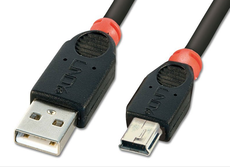

Sur le coté de la caméra (a droite quand tu regarde l'objectif) il y a un petit cache à la noix qui ne sert à rien et que tu peux virer définitivement. Il y a la 2 entrée de cable et la carte microSD qui va contenir les films ou photos.
La seule entrée qui nous intéresse est celle située en bas à gauche sue la photo qui sera utilisée soit pour recharger la caméra soit pour copier les fichiers sur l'ordi, le cable utilisé ici est le cable USB-miniUSB
le cable:

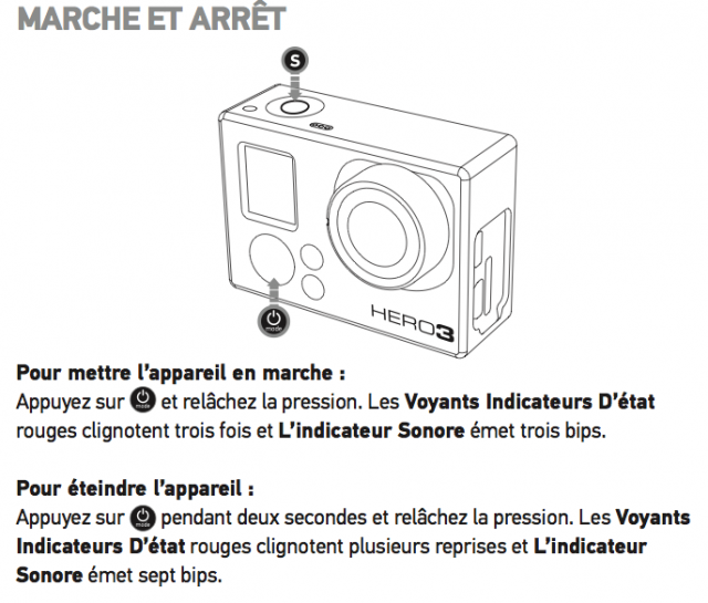

La bête:
Le fonctionnement des deux boutons peut être difficile à mémoriser au début, je vais donc m’appesantir un peux dessus et on verra par la suite qu'il existe la possibilité de configurer la caméra en mode 1 bouton, ce qui simplifie grandement la manœuvre et permet d'économiser un max la batterie en fonctionnant en mode on/off avec un seul bouton.
Le bouton principal est le bouton qui est en façade de la chose (N°5 sur le schéma) qui met la caméra en mode ON (en gros elle est prête à démarrer mais elle ne fait encore rien, elle commence juste à bouffer de la batterie).
Le bouton S (N°2) sert à démarrer la prise de photo ou le film il servira aussi de bouton de sélection des options de règlage.

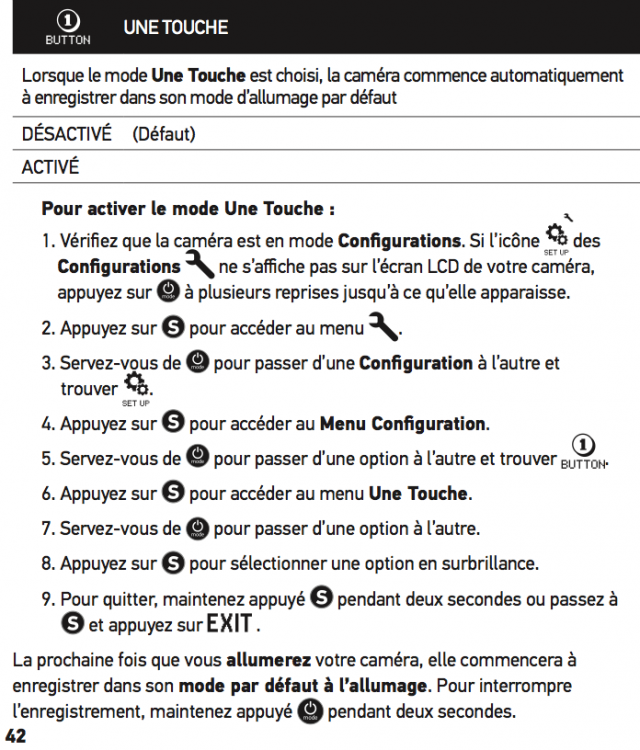

Une fois ce premier réglage effectué, on doit commencer à maitriser la manipulation des deux bouton magiques qui permettent de maitriser le bidule.
Je propose donc de passer au passage en mode 1 bouton qui présente l'avantage de simplifier grandement l'utilisation et permet d'économiser la batterie car le principal problème que j'ai rencontré en usage moto est la relative faible autonomie de la batterie (entre 1h et 1h30) et le temps de rechargement très long.
Le premier remède consiste à ajouter une batterie additionnelle, ensuite on devrait pouvoir cogiter une modif pour permettre le branchement de la batterie sur une prise allume cigare, mais là on en parlera en deuxième semaine pour une utilisation en mode "avancé" avec le wifi et tout le bazar. :mrgreen: :mrgreen:
Quelques mot à propos de la commande wifi :
En utilisation basique c'est un gadget inutile et couteux qui ne fait que diminuer l'autonomie de la batterie car on bouffe de l'énergie à faire fonctionner le wifi et au final il ne reste plaus de batterie pour filmer. En plus pour utiliser ce wifi, cela suppose l'utilisation d'un smartphone à 500 boules et une prise de tête pour la config réservé aux geek ou au pro.
Le mode un bouton reste à mon avis le plus simple. La seule difficulté étant qu'il faut appuyer sur le bouton pour démarrer la caméra ou pour l'éteindre.
Dans ce mode seul le bouton situé sur la façade de la caméra est utilisé.
Quand on est positionné en mode un bouton et qu'on souhaite accéder au menu de configuration (par exemple pour passer du mode caméra au mode photo) il faut mettre en route la caméra puis appuyer sur le bouton du dessus pour accéder au menu de config.
