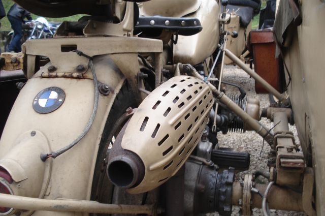

effectivement copie conforme , félicitations du beau boulot
vu sur le site à Phizo http://phizo.club.fr/Motos/BMW_R75.htm
