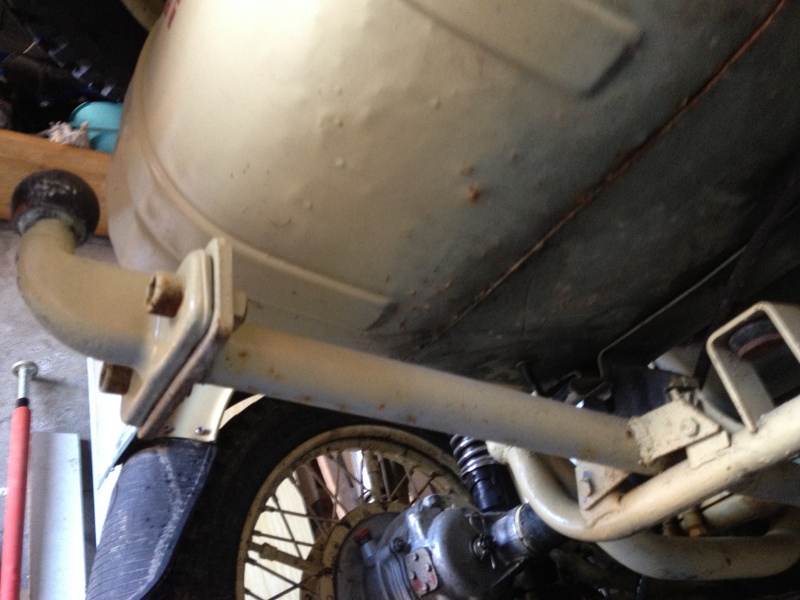

La barre d'attelage semble avoir été montée dans l'axe du silent-block gauche du panier.TramB a écrit :Sympa, super bien les deux caméras que vous prenez le temps de changer de places au cours de la ballade pour notre plus grand plaisir. Merci.
Une tite question sur le dnepr : je vois qu'il a un crochet d'attelage à l'arrière, comment est-il fixé sur le châssis (particulier) du MT16 ? soudé, boulonné, tirant(s) ?
Une tite photo c'est possible ? Je vais attaquer le remontage du mien et j'ai l'intention d'y adjoindre cet appendice avant de remonter le panier.
Merci.
Sur la partie avant de la barre qu'on ne voit pas sur la photo, la fixation est une bride classique prise sur une barre du chassis.
La fixation arrière passe entre le chassis et le silent-block et une patte de fixation a due être soudée sur la barre pour être ensuite fixée avec les vis du silent-block.
Le boitier de raccordement électrique est simplement fixé sur le coté intérieur du panier.
AU final la boule se trouve positionnée dans l'axe de l'attelage, ce qui est logique par rapport aux deux roues motrices.

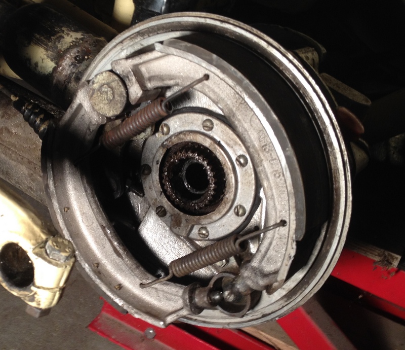

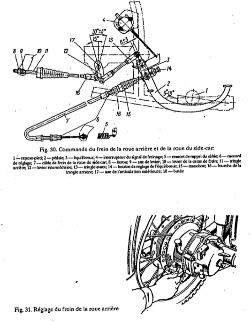

je découvre enfin le coté magique de la Ruskomobile,
pendant 40 bornes tu poursuis le SS29 sans aucun problème,
le lendemain tu fais 40 mètres et la roue arrière se bloque .....
visiblement à cause du frein (que j' ai démonté y a pas si longtemps ....)
"celui qui refuse l' évidence n' est pas moins sot que celui qui accepte le mensonge !"
Aie !
la ça bloque
et la j' espère que ça ne bloque plus ...
l' échappement 2 en 1 coté panier devient une bonne option si tu tombes la roue tous les jours
je re-test demain
en route pour l' Aventoure !!

Re: YOM : Et pourtant, Elle tourne !

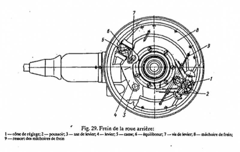

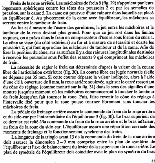

un petit détail subtil que nous avions aussi tripoté c'est le madgic réglage du petit cône bizarre qui écarte la base du pivot des machoires. On avait manifestement trop vissé le bidule. Bref le réglage au pif de ce genre de montage vachement super subtil c'est pas une bonne idée, donc si un Dniepreux de ce madgic forum pouvait nous tuyautez sur le comment on règle la chose ça peut nous aider.
la doc existe mais c'est un peu nébuleux....

je viens de faire 40 Km et ça roule, ces p...in de ressorts ont un sens, comme le reste d' ailleurs !!
