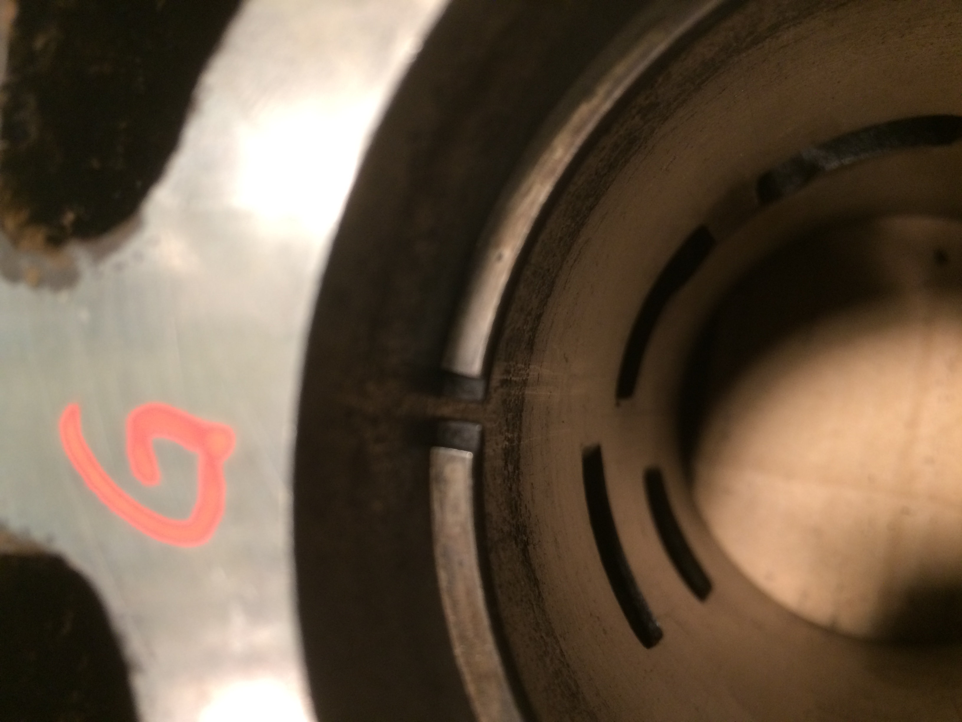

j'ai gratté du segment ce we
je suis parti sur un jeu de 1/200 sur le segment de feu et 1/300 pour les autres
c'est pas fini car il faut faire l'emplacement des arrêts ...
il y avait un peu de courant d'air dans les vieux
