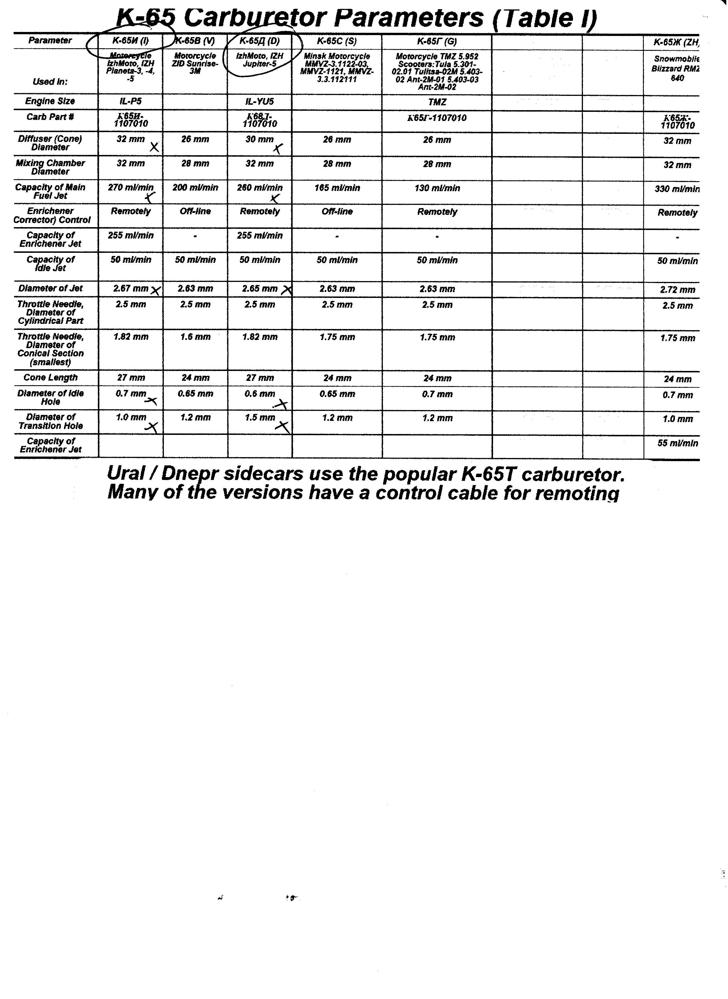

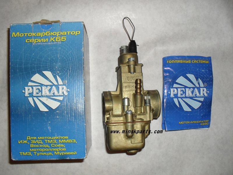

Pour le carbu, il s'agit d'origine de ce modèle, il est monté actuellement :
Les versions évoluées équipent aussi des Ural ou des Dnepr, par paire, le K65 par exemple, qui est décliné en 36 versions suivant la moto. La totalité des gens qui l'ont monté sur leurs 350 IZH disent que c'est le jour et la nuit, et j'en ai commandé un, on verra bien:
Sauf que si je suis bien informé, l'usine Pekar n'en fait plus, les Chinois s'en chargent...
Et le tableau des affectations:
J'en ai eu un livré en version "I", et il fallait "D", ca fonctionne mais pas terriblement, et pour cause, c'est pour un Planeta 350cc mono.
