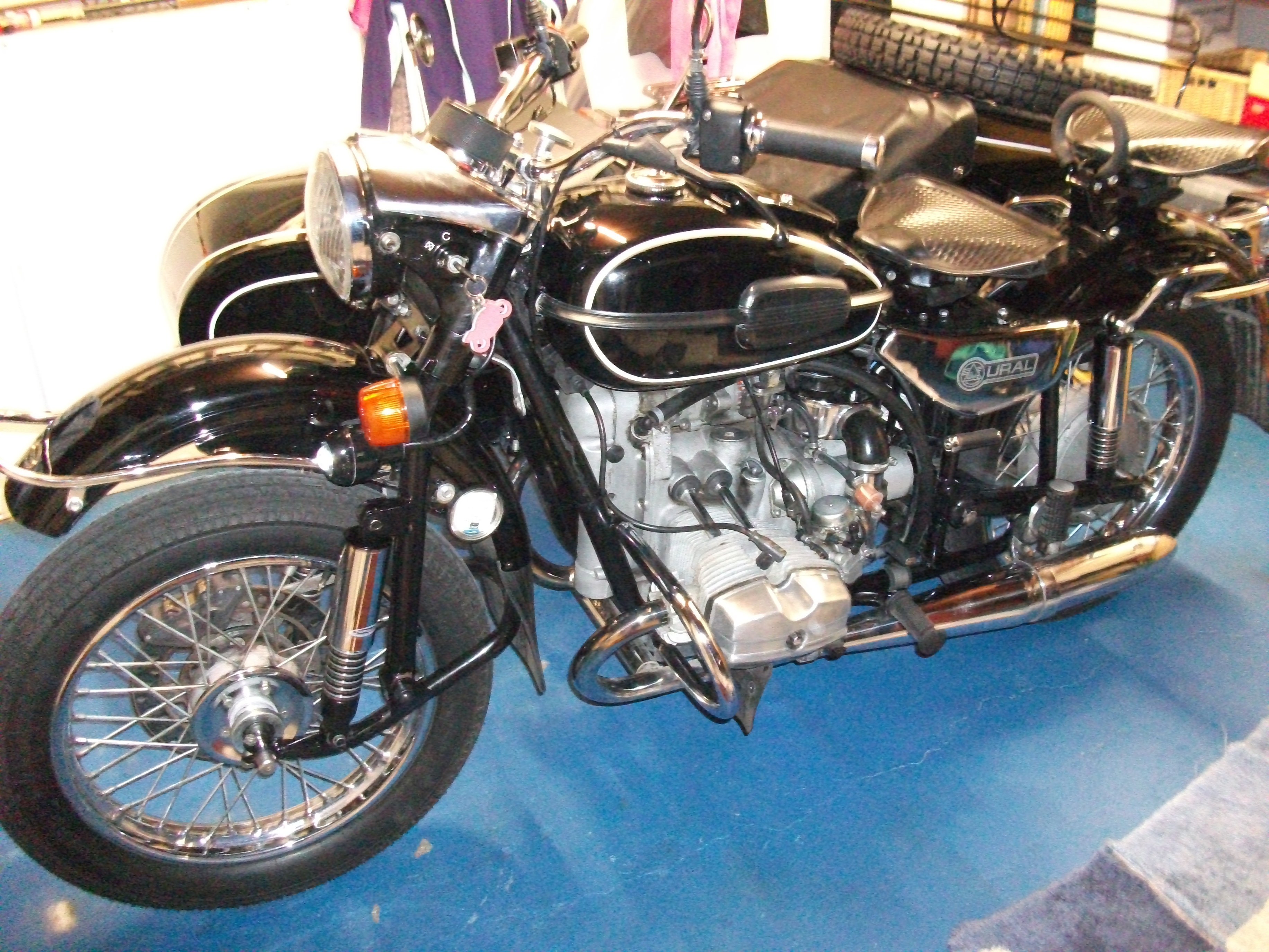

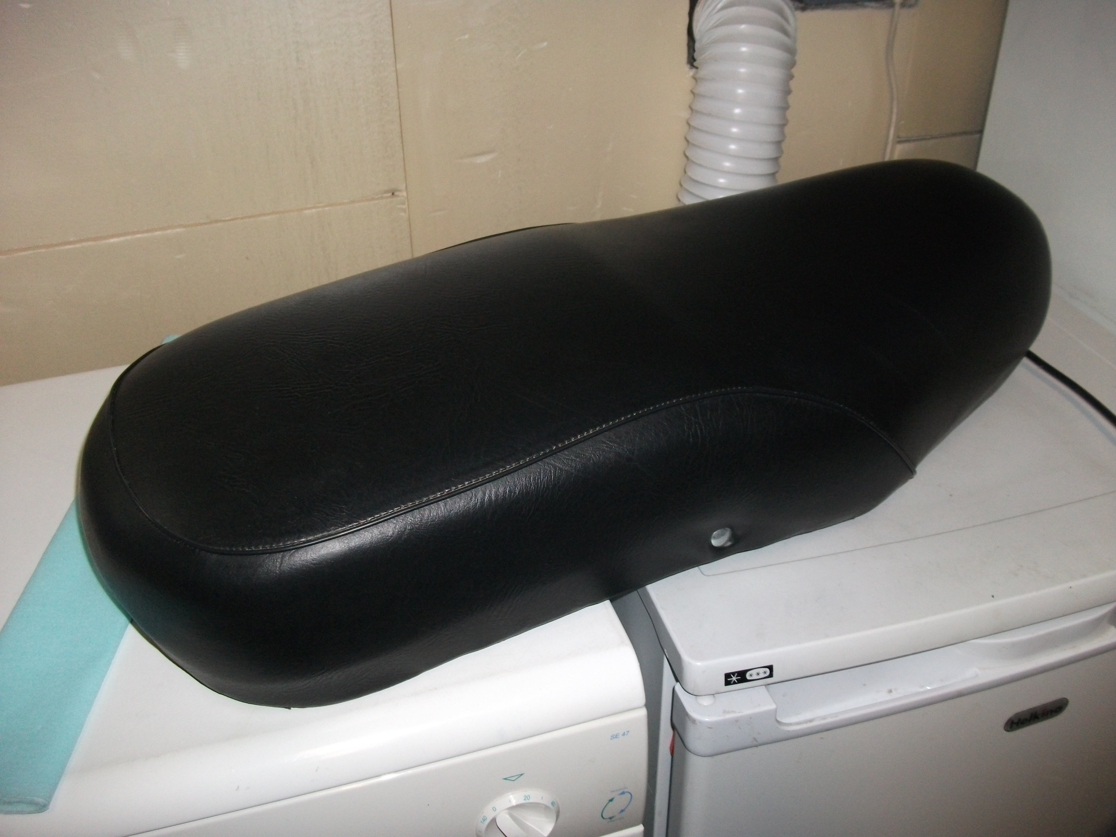

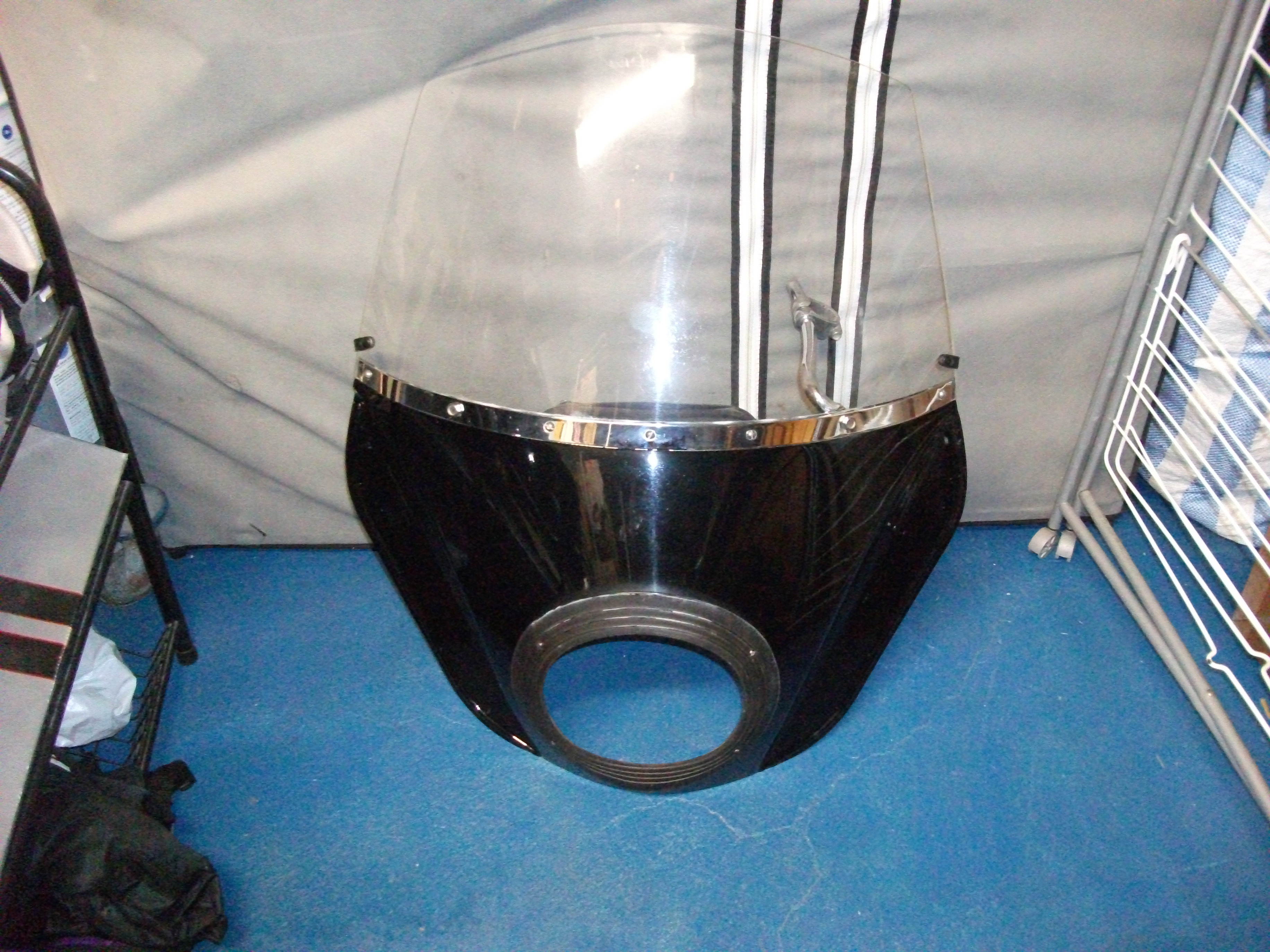

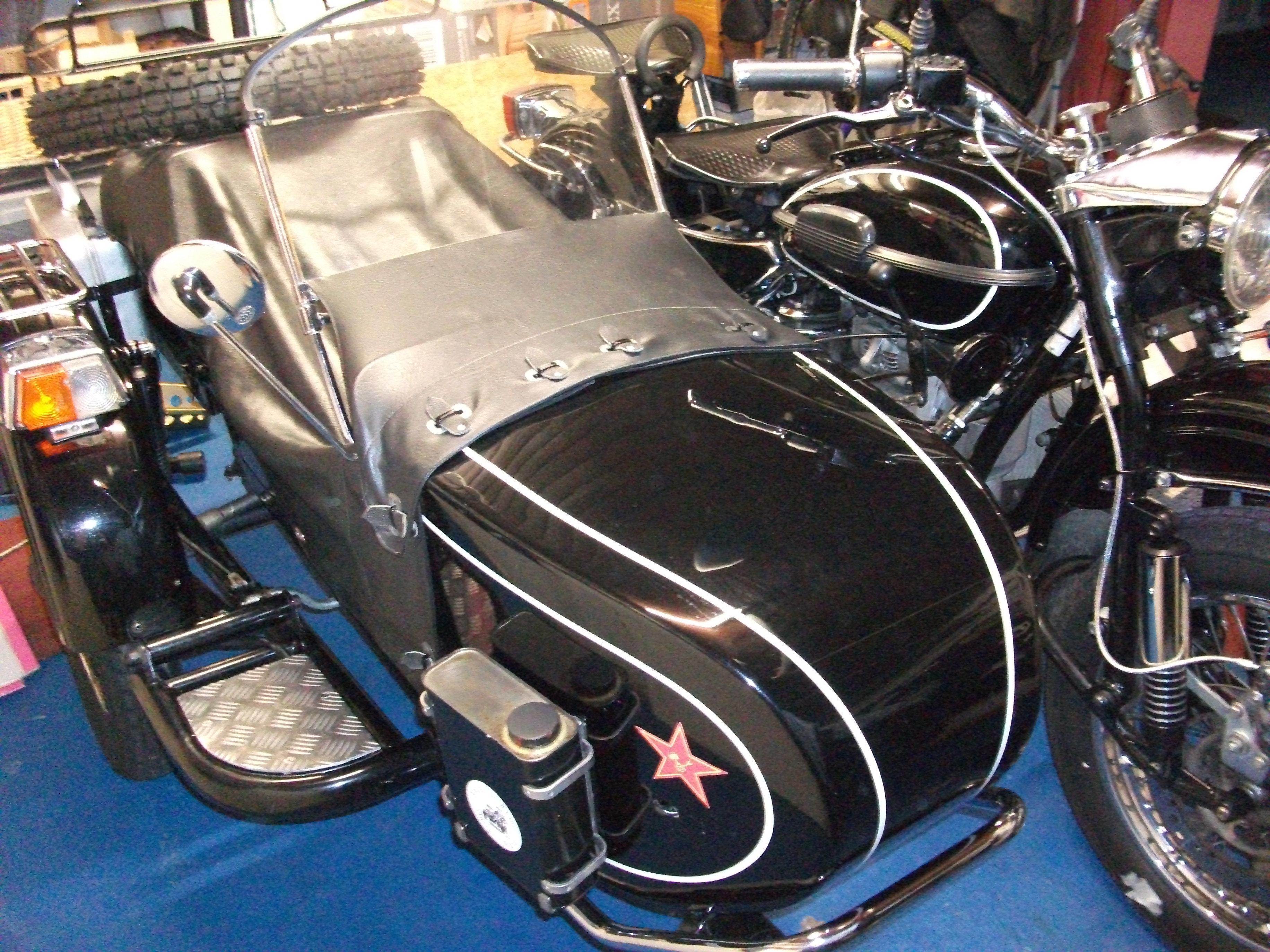

alors voilà les photos du side et des pièces que je cède!

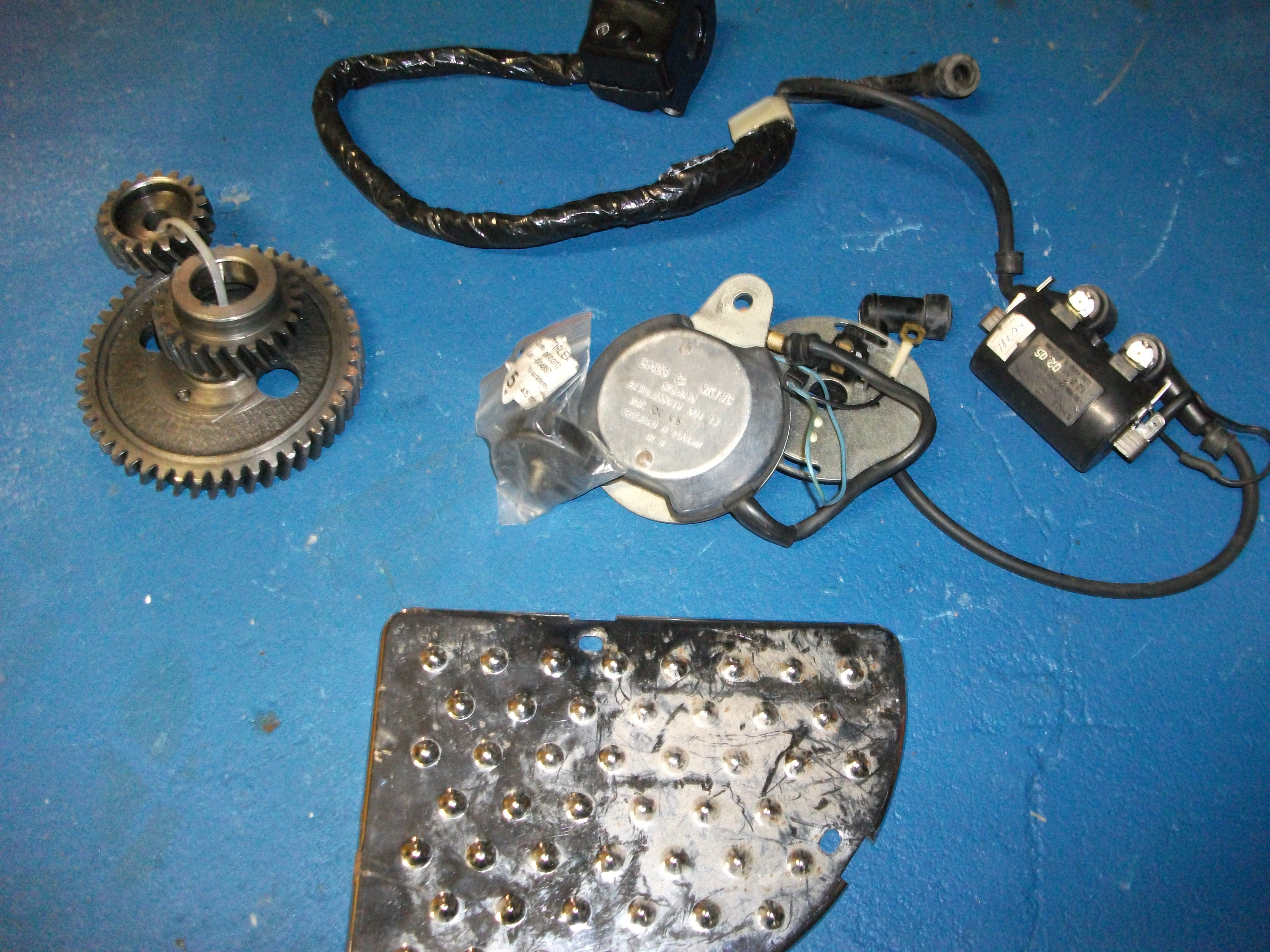

et ce qui me reste de l'oeil de moscou, je crois

Une question : dans le sachet plastique ,est ce le rotor ?
sinon l'ensemble est presque complet,manque juste le support du plateau-capteur,PIECE INDISPENSABLE pour qui veut monter cet allumage sur un 650 URAL ou BNEPR en lieu et place du boitier rupteur ancien
voila un allumage PRESQUE COMPLET manque rotor ( pouvant etre remplacé par rotor DucatiEnergia en supprimant l'épaulement AR ):( le support plateau capteur est la piece en bas à gauche; piece que je possede et qui m'est inutile
