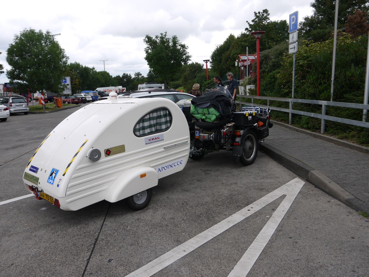

En Russie et son climat c'est 80W/90 et dès que la température augmente, comme chez nous, moi je place et recommande de placer la 85W140.
Je dois avoir près de 400 personnes dans mon fichier qui roulent ainsi et jamais de problème.
Par contre je reçois régulièrement des coups de fils de sidecaristes qui roulaient avec la 80/90 et qui ont pété le pont - sans compter les fuites...
Méfiez-vous de ce qui est écrit dans les revues et autres, de ceux qui causent sans rouler et faites confiance à ceux qui sont à l'atelier toute la journée ainsi qu'à ceux qui roulent vraiment. Mon pont à 150000 kms avec de la 85W140 et il tracte CA :
Qui dit mieux ?
Je ne place la 80/90 Gramo B seulement dans les machines neuves pour 5000 kms...
