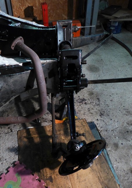

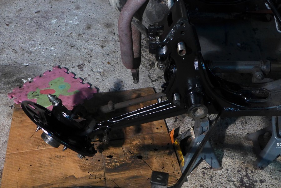

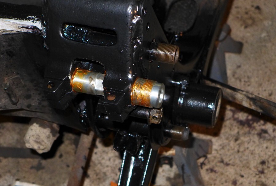

J'en étais resté au demi train décapé. Le voilà peint avec du noir à châssis et cadre RESTOM . L'avantage de cette peinture (un peu chère) c'est qu'appliquée au pinceau, elle se tend bien sans laisser de trace de pinceau, comme si elle avait été faite au pistolet :)
Je remonte ensuite les entretoises et l'axe de bras en prenant soin de tout graisser. Les filetages ont été graissés à la graisse cuivrée avec l'espoir que cela résistera aux projections humides de la route... (si cette sal§@%µ de traction veut bien rouler un jour :evil: )
Je vous rassure, l’immonde "Pougnac" plein de boue et de saletés à gauche de la photo est le jambonneau de la voiture, il sera nettoyé et repeint une fois les travaux finis.....
Quel beau travail , je suis admiratif et cela me rappelle tant de souvenirs !
Cela ne peut que fonctionner !
Beaucoup de patience, de sérieux, d'application et de bonnes technologies : pour moi l'aboutissement est clair et il te survivra !
Si l' Education Nationale pouvait fonctionner avec les mêmes critères...
C'est presque ascétique et il est certain qu'une voiture de collection de ce calibre ne peut pas se revendre...
Merci de nous tenir au courant, j'apprécie !

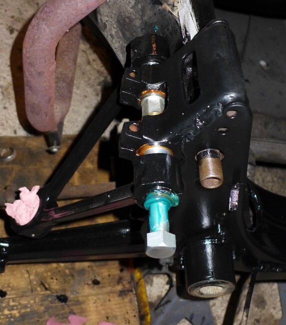

marcc a écrit :
Voilà !! il ne me reste plus qu'à monter la rotule supérieur de triangle et le train avant droit sera fini ................... enfin c'est ce que je croyais jusqu'à ce soir 19h00
Voilà ce que j'avais écrit à la fin de mon post prédent :? ...... Je vous explique:

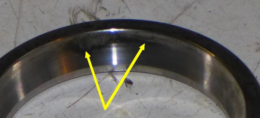

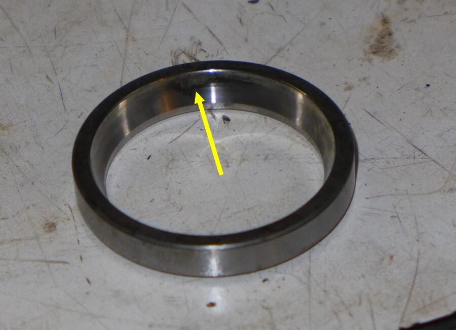

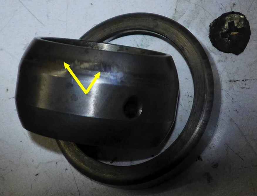

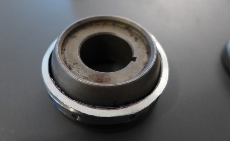

J'ai commencé à vouloir remonter la rotule du triangle supérieur afin de finir ce train droit et attaquer le gauche. Je nettoie consciencieusement la rotule pour y mettre de la graisse neuve et la remonter.

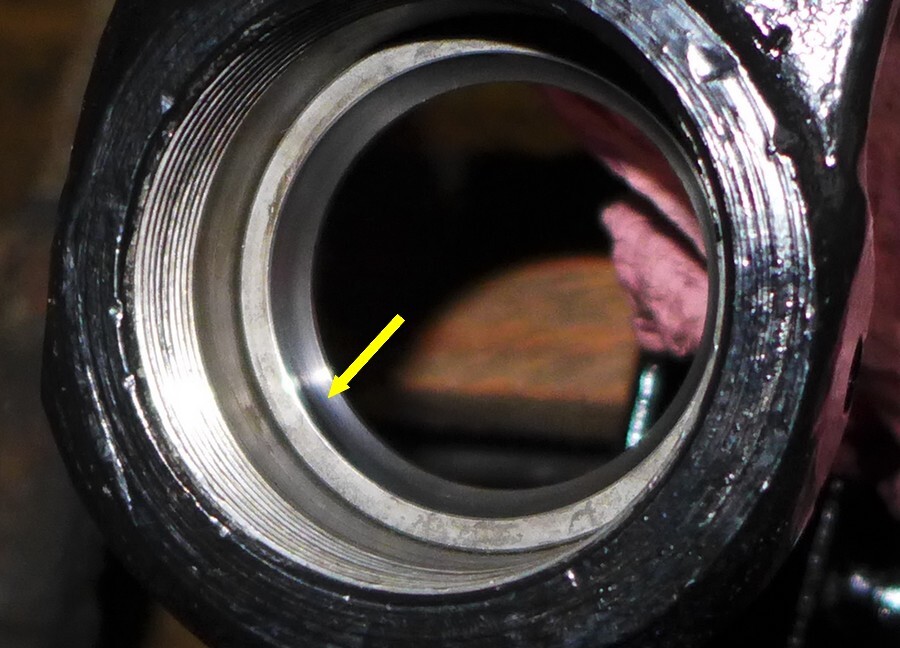

Et voilà que je découvre cela :
Légères traces d'arrachement de matière où d'usure, c'est au choix. Je précise que ces rotules sont quasi neuves, je les avais changées il y a une dizaine d'années certes mais elles ont guère plus de 5-6000 km. De plus le graissage à été fait minutieusement et régulièrement. Je suis un maniaque de la graisse et de la lubrification (les cardans de mon def ont 220 000km malgré de nombreuses pistes ;) )
Je commence alors à pester contre les refabrications merdiques habituelles, j'inspecte ensuite les paliers..... mêmes choses aux emplacements correspondants :/
ça me turlipine quand même cette histoire, l'usure me parait quand même très rapide...... je relis le mode opératoire de remontage. Il y a une bague de serrage sur les paliers à serrer à 5 m.kg, la graisse ne doit pas bien passer, tu m'étonne que ça s'use ..... normal ça ???
Je relis tout le mode opératoire et je trouve qu'il faut:
1°/ mettre le palier inférieur,
2°/ engager la rotule,
3°/ placer une cale de réglage de 2.5mm,
4°/ placer une cale de réglage de 0 05mm
5°/ mettre le palier supérieur et serrer à 5 m.kg
Deux cales de réglages ??? :o quelles cales ??? je n'ai rien du tout :shock:
Je ne suis quand même pas stupide au point de les avoir perdues lors du changement ???? (Qui a dit si ??? :lol: )

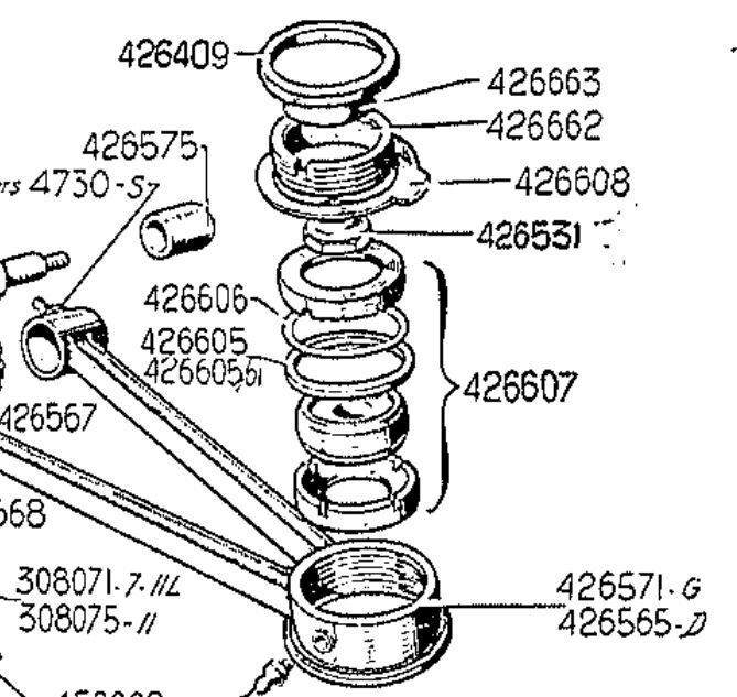

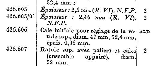

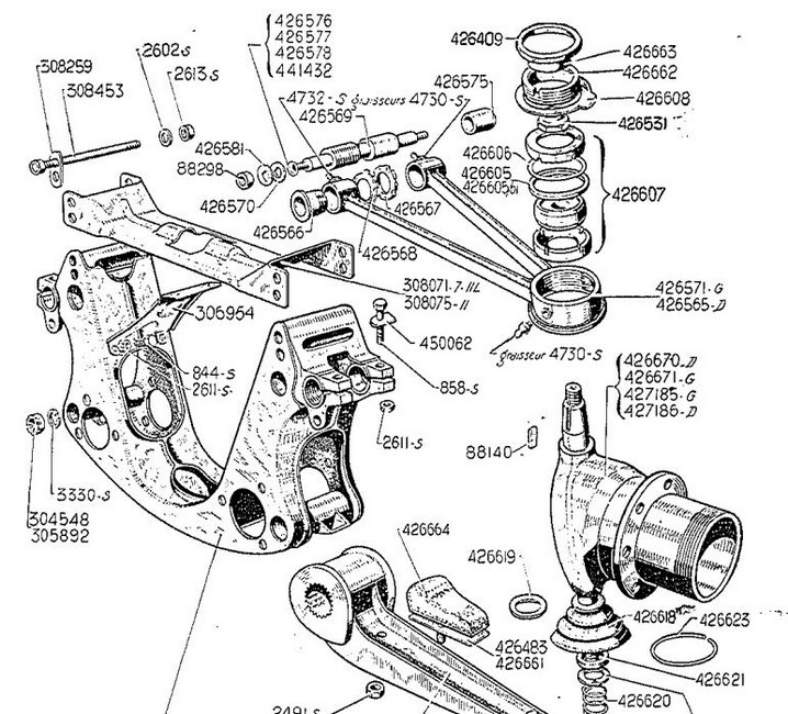

Je vérifie alors dans le catalogue des pièces détachées d'époque, histoire de voir si je n'aurais pas un modèle sans cale ..... ce qui m'étonnerait car je crois commencer à comprendre que ces cales donnent un léger jeux empêchant les paliers de trop frotter et permettant à la graisse de passer et celle ci de lubrifier les paliers. Ce qui devient impossible en absence de cales de réglage :(
Voilà les pages du catalogues:
C'est donc les cales 426 605 et 426 606 qui me manquent :evil: ...... suis je la dernière des cruches ?? je veux en avoir le cœur net !! .....mais bien sur s'il s’avérait que c'était le cas, je m'abstiendrais évidement de le dire :lol:

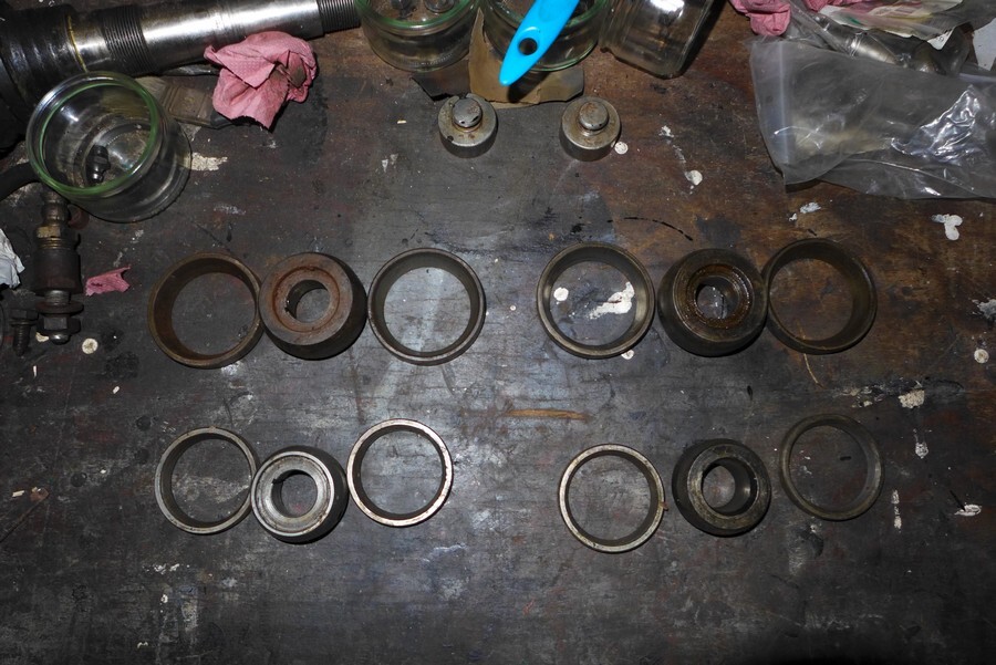

Allez plus sérieusement, je garde toujours les vielles pièces que je change, histoire d'avoir une trace de ce que j'ai fait . J'ai retourné le garage sans dessus de dessous, ça m'a pris 2 h mais je les ai retrouvées ces satanées rotules d'origine...... les voilà:
BON !!!! JE NE SUIS DONC PAS FOU :wink:
J'ai bien pour chaque bras la rotule et ses deux paliers sans aucune trace de bague. A l'époque j'avais remonté exactement à l'identique, pensant bien faire...... oui mais c'était sans compter sur un abruti de mécano qui a du passer avant moi sur une précédente réfection et qui a copieusement "balancer" ces bagues :evil: :evil: :evil:

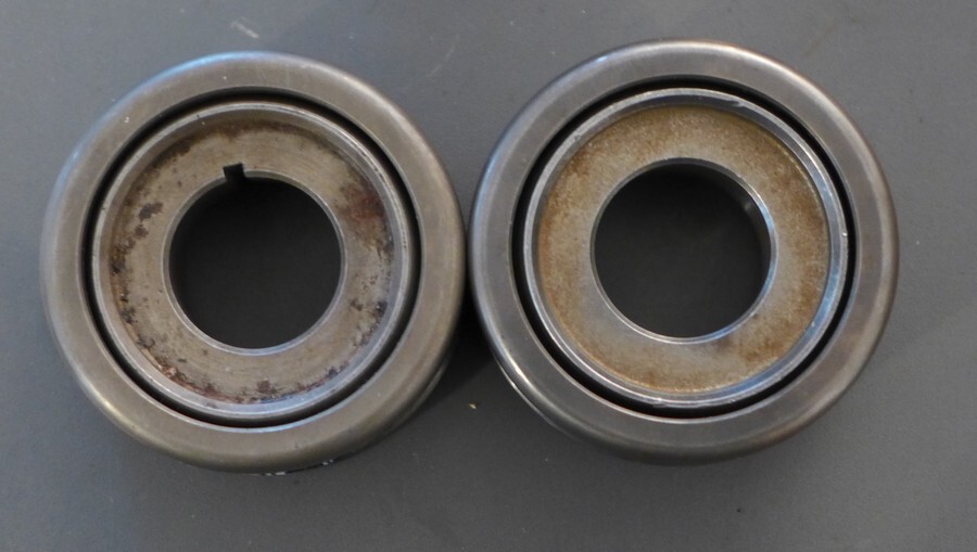

Mes rotules d'origine CTA étant marquée j'ai cherché à en trouver des neuves, après 5 fournisseurs français et étrangers, le seul à fournir des rotules avec la grosse bague est RENEL. De plus elles sont annoncées "Fabrication française"
Je tente le coup, j'en commande deux.
marcc
Messages : 1361
Message par marcc »
Cherchez l'erreur.... 2 rotules neuves du même fournisseur...... :evil:

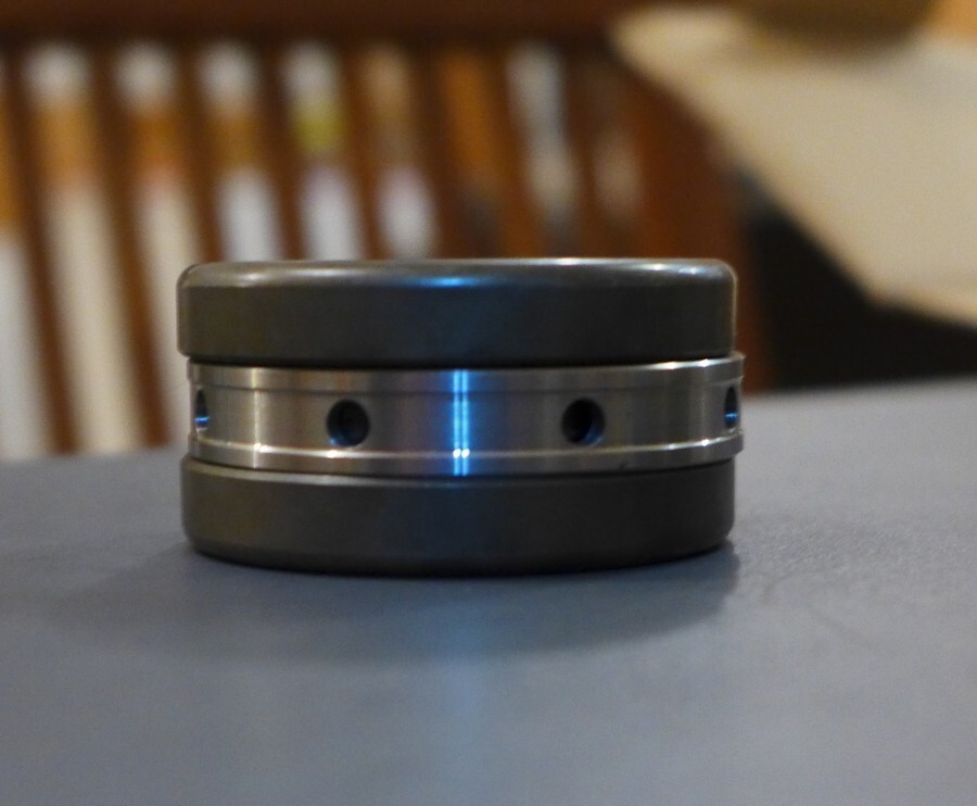

Enfin un truc qui avance positivement......

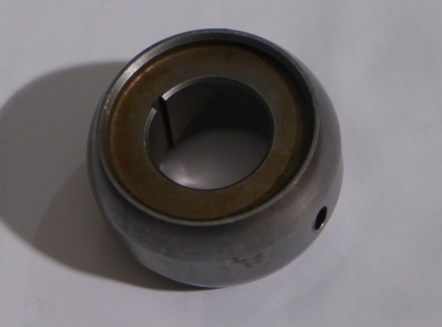

Récupéré ma rotule avec une belle gorge toute neuve, la clavette coulisse bien sans point dur ni jeux. Du travail parfait ! ça fait plaisir de trouver enfin des gens compétents et consciencieux. Merci au copain qui m'a servi d’intermédiaire-pro pour que le travail soit bien fait et rapidement :)

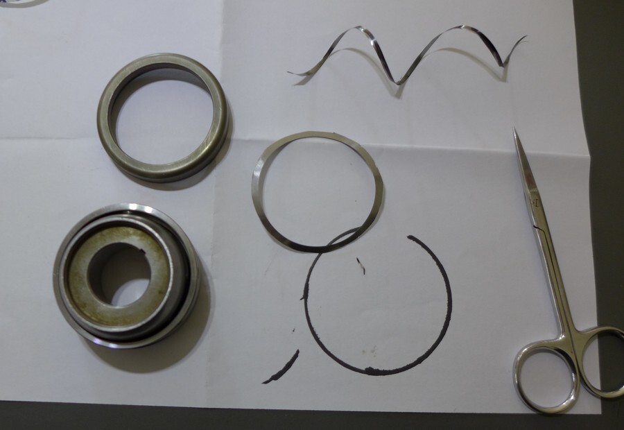

marcc
Messages : 1361
Message par marcc »

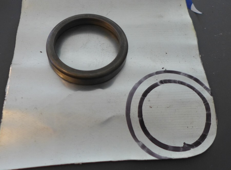

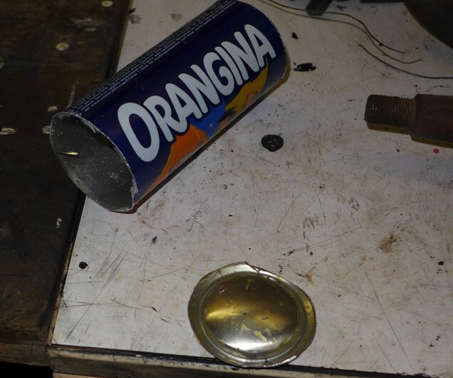

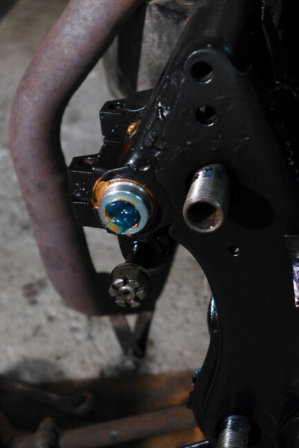

Ça avance doucement pour cause de résolution de problèmes de pièces non conformes ou indisponibles..... résultat le moindre truc prend des semaines :( Bon le soucis des rotules semble résolu !
Des cales de 0.30mm c'était trop lâche et 0,20 trop serré...
Je m'en suis tiré de la manière suivante: le feuillard d'une canette d'Orangina fait 0.15mm et j'ai réussi à trouver des cales en 0.10mm au bon diamètre et à prix correct
(10 pour 3 euros) mais juste trop larges donc à retailler.
0.15 + 0.10 = 0.25 impec ! ça le fait :)
Allez ! on taille l'Orangina (j'ai renoncé la canette de bière histoire d’éviter de me couper les doigts :lol: )

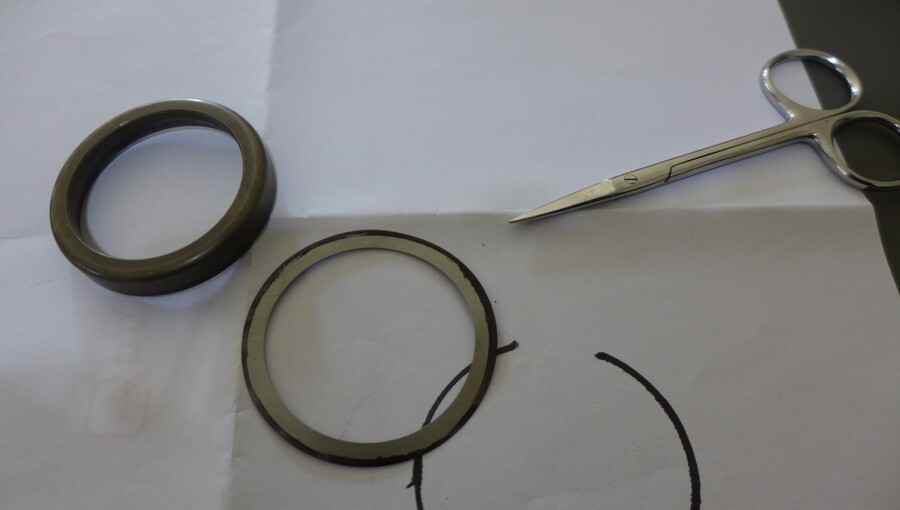

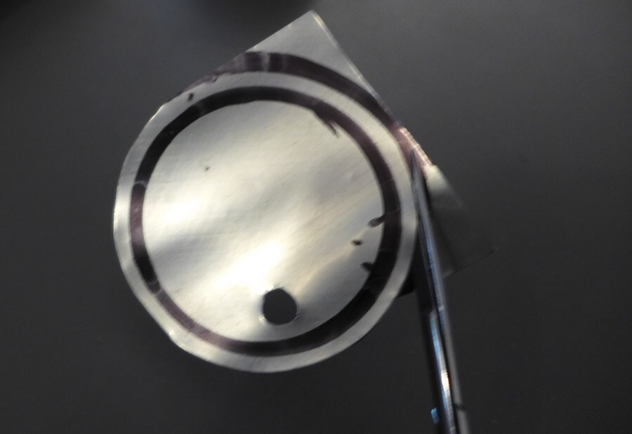

marcc
Messages : 1361
Message par marcc »
Au tour des cales de 0.10
Accessoirement mes ciseaux de dissection de Labo font superbement le Job ;)
