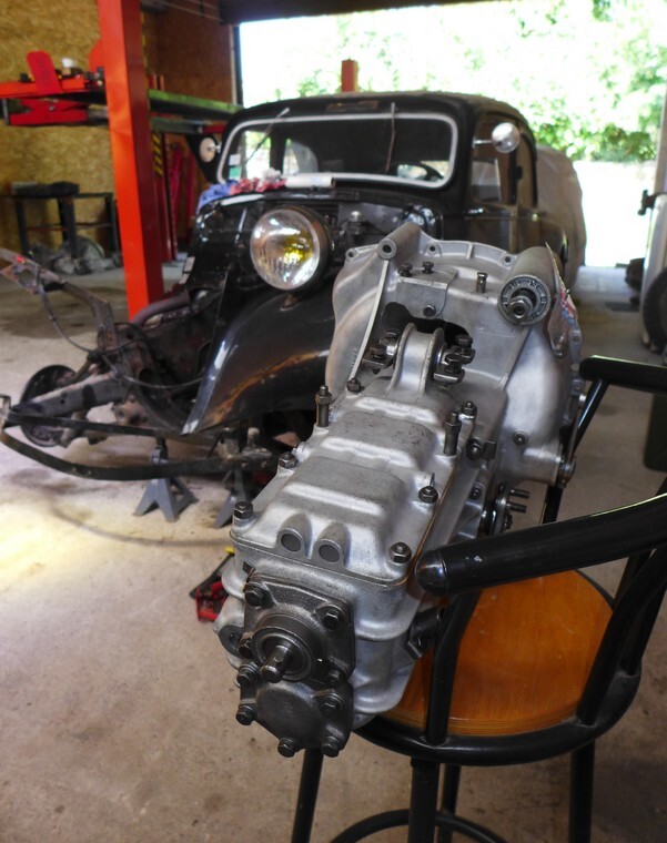

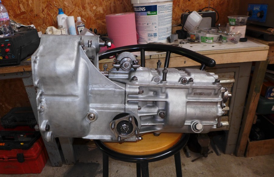

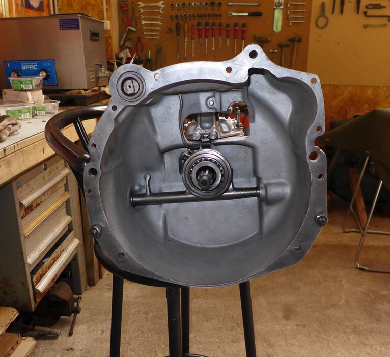

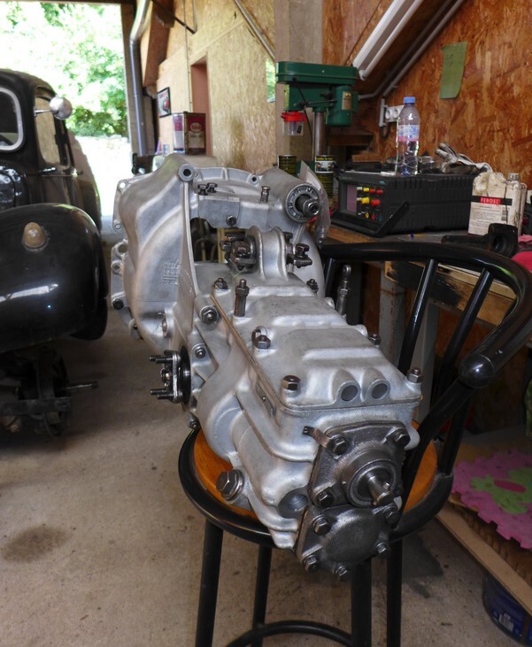

marcc a écrit : 22 juil. 2024, 19:44 Bon la semaine dernière je suis descendu en Charente récupérée ma boite de vitesses entièrement refaite !
Magnifique travail ! un grand merci à Jean Christophe (JCPEPS un professionnel des réfections de BV de traction, 11cv et 15cv ainsi que ID/DS que j'ai connu il y a presque 20 ans grâce au forum GMT), un grand merci pour son travail très professionnel mais aussi pour son accueil très chaleureux :)
Tout à été revu à l’intérieur, roulements, calage du couple conique, tous les jeux et réusinage des cales aux bonnes côtes, synchro changé, tous les joints d'étanchéité et joints spi de sortie d'arbre, changement du nez de pont qui était fêlé et butée d'embrayage neuve plus silentbloc de support de boite neuf.
Avec cela j'ai eu droit à une petite formation sur la méthode de réglage de la garde d'embrayage (toujours délicat sur une traction) et réglage du verrouillage des vitesses (explications absentes de la RTA et pas toujours bien maitrisées par les "collectionneurs")
Il ne me reste plus qu'à m’activer 'fissa" pour finir tout le reste des travaux et remonter cette superbe boite.... et enfin pouvoir rouler ;)
Fantastique et fantastiquement étonnant : chapeau à ton ami Jean-Christophe pour son travail et sa compétence car on voit de suite que ce n'est pas de la tarte du tout...l'ensemble est pointu !
Merci de passer ces docs pour moi très intéressants à plus d'un titre. Car lorsqu'on voit ce que les hommes étaient capables de réaliser à cette époque, on constate qu'aujourd'hui on peut se couvrir de cendre !
Bon, ce n'est pas monté... :mrgreen: Mais je suis certain que tu feras un excellent travail.
Bravo, j'admire.

Oui j'ai préféré donner la révision à un pro qui avait d'excellentes compétences de tournage-ajustage, que moi je n'ai pas du tout (à mon grand regret) .
Il faut savoir s'effacer lorsque l'on ne sait pas et faire confiance à ceux qui savent et qui ont la pratique ....le problème c'est que ces gens ne sont pas toujours faciles à trouver, masqués par la foultitude de pseudo spécialistes autoproclamés plutôt amateurs du "petit billet" que du travail bien fait ....et ce problème est particulièrement prégnant dans le monde de la traction :evil:
Bravo, j'admire.
+1! Magnifique!

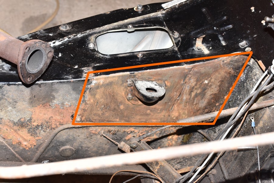

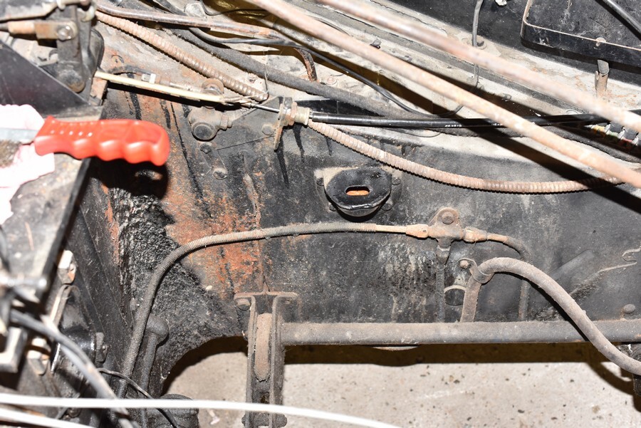

Le moteur étant déposé, je vais en profiter pour décaper et repeindre la baie moteur, celle ci ayant été oubliée par le carrossier qui s'est contenté de peindre autour (pour ne pas sortir la mécanique certainement). Résultat des peintures (et leur rouille) qui ont 75 ans plus un infâme Blaxon sans doute posé dans les années 70 qui a copieusement durci.....
Comment ôter tout cela ?? je ne me voyais pas gratter tout ça à la brosse et au papier de verre (surtout qu'il y a plein de recoins). Je ne peux pas sabler non plus car le reste de l'auto et de la carrosserie est en bon état.
L'état de la baie :
Ce soir j'ai tenté un décapage chimique sur une portion de la baie (encadré rouge)
Finalement je suis assez content, même en ayant laissé le produit agir peu de temps, cela a bien fonctionné, la vielle peinture s'enlève bien à la spatule et le Blaxon se ramolli et se détache....... je vais continuer à faire toute la baie et passer un coup de brosse métallique rotative avant de mettre de l'antirouille :D

Le moteur étant déposé, je vais en profiter pour décaper et repeindre la baie moteur, celle ci ayant été oubliée par le carrossier qui s'est contenté de peindre autour (pour ne pas sortir la mécanique certainement). Résultat des peintures (et leur rouille) qui ont 75 ans plus un infâme Blaxon sans doute posé dans les année 70 qui a copieusement durci.....
L'état de la baie :
Merci de ces (bonnes) nouvelles ...je connaissais aussi mes planning bousculés pour mille raisons qui deviennent subitement urgentes !
En effet sur les vieilles machines j'étais aussi arrivé à la conclusion pratique que le décapage chimique est la meilleures solution. Mais bon, c'est du boulot et c'est assez cher...Les rinçages m'ont embêté aussi, mais les résultats furent tous globalement positifs.
