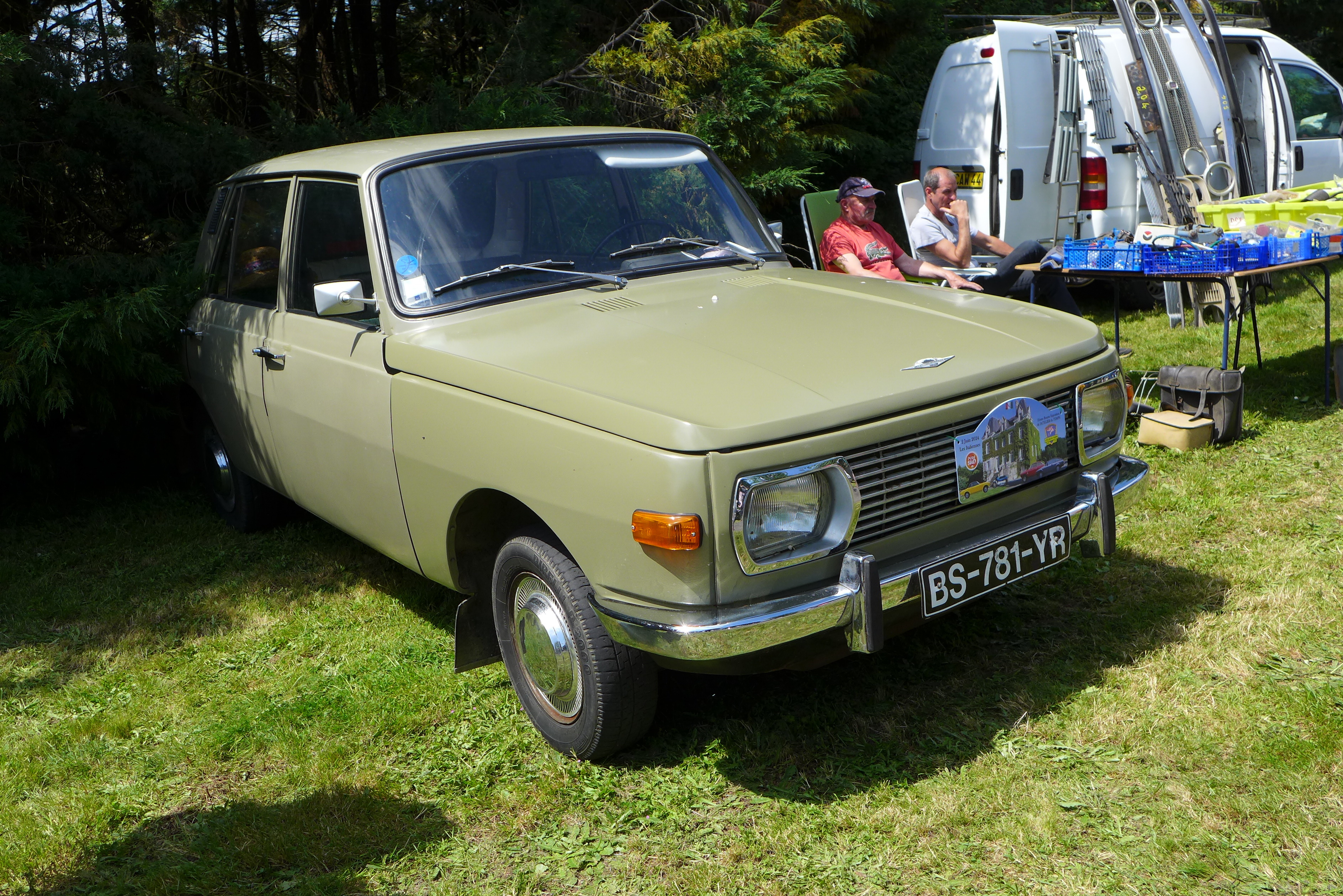

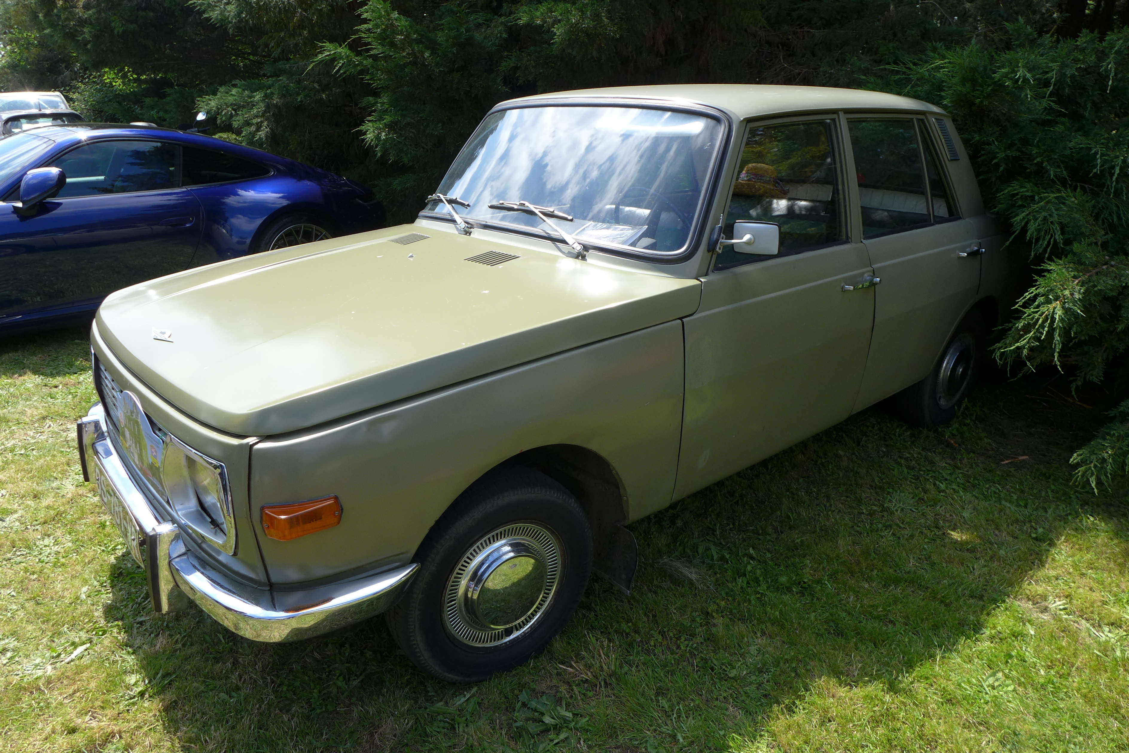

Vu aussi sur un autre rassemblement ce même jour:
Rare chez nous ! Autant des Trabant on arrive à en voir mais des Wartburg je n'en vois jamais.
J'avais bien repéré le propriétaire mais jamais pu lui parler, il était accaparé par un Gugus qui lui tenait la jambe...... j'ai fini par laisser tomber (j'étais attendu)

Le plus beau trois pattes deux temps du monde : bloc fonte avec une musique terrible...marcc a écrit : 03 juin 2024, 15:35 Vu aussi sur un autre rassemblement ce même jour:

Elle est belle, sauf les carbus avec boisseaux en tôle pliée...marcc a écrit : 03 juin 2024, 15:30 Vu hier sur un rassemblement de vielles voitures à St Mars la Jaille (44) . Il a l'air en bon état mais pas vu le proprio.

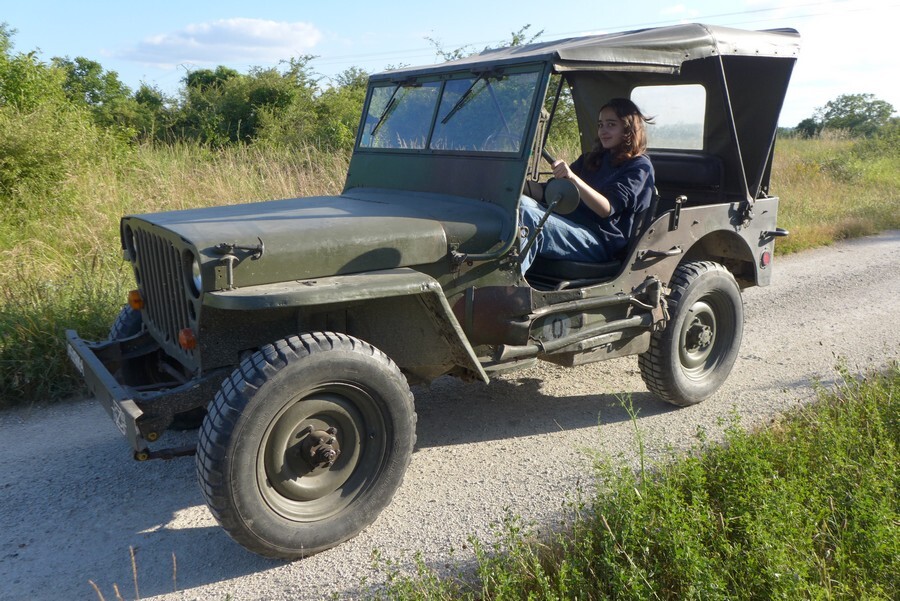

Le beau temps persistant, en fin d'après midi nous avons décidé de sortir la Jeep !
19 ans et seulement 2 mois de permis mais un intérêt de longue date pour la conduite
Après une dizaine de kilomètres pour lui montrer comment la "bête" fonctionne ( on est loin de la conduite façon "je programme mon lave-vaisselle" que les autos-école actuelles enseignent
) je lui passe le volant...
La concentration est intense ......
Et le plaisir pas moins grand !! Elle n’arrêtait pas de répéter : " mais c'est génial cette voiture....'
Nous avons même fait un peu de tout-terrain dans les chemins de traverse entre les vignes avec même un passage de gué (chemin inondé en bordure de rivère) Crabotage du pont avant et vitesses courtes, la Jeep s'est retrouvée dans des sous-bois et chemins étroits identiques à ceux de 44 pour lesquels elle a été conçue
Je me suis aussi permis de dire à un moment : Ce n'est pas avec une voiture électrique que l'on pourrait passer par là !
Mais ce n'était que de l'humour car elle partage les mêmes idées que moi sur ces moyens de locomotion.....

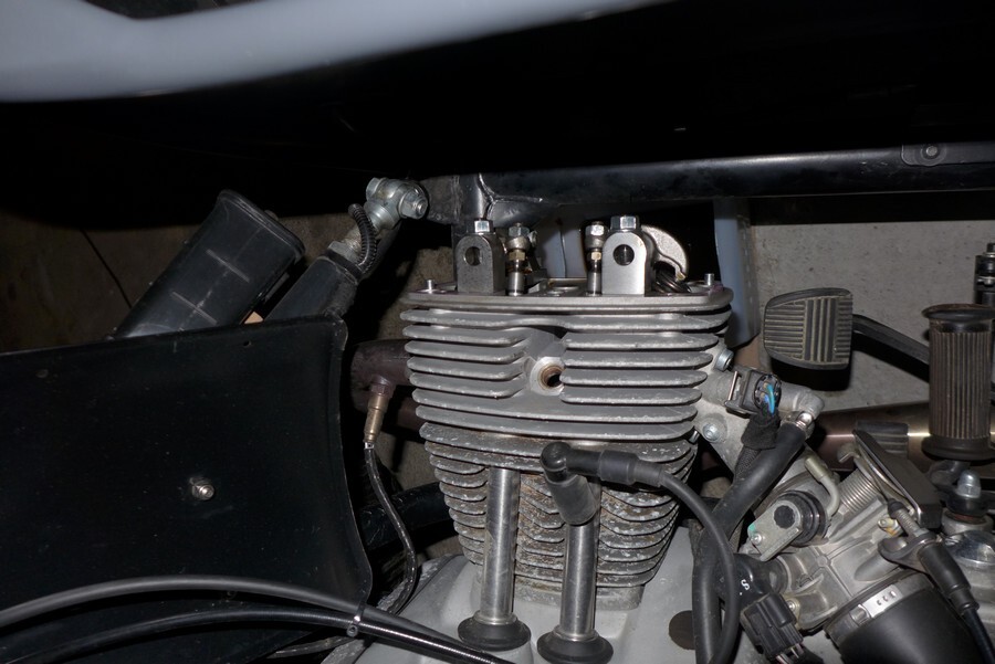

Bon ce soir 22h (je suis plus un oiseau de nuit que du matin
) j'ai réglé mes soupapes !
Mais voilà je souffre du syndrome de Balsen ....... oui vous savez celui qui embauchait Monsieur plus
résultat 2 fois sur 3 je fais le bon réglage et voulant trop peaufiner j'en fais trop
.... j'ai du régler 2 ou 3 fois chaque soupape

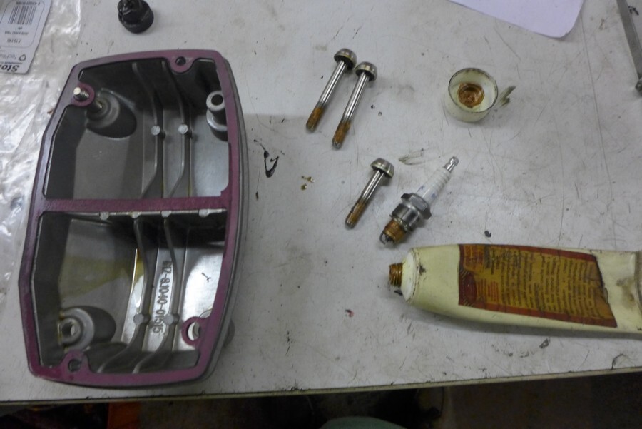

Bon on j"en profite pour nettoyer et régler les bougies et je remonte tout à la graisse cuivrée

Beau travail et tu sais, ton syndrome de Balsen est largement partagé !
PS : gaffe à ne pas trop mettre de pâte au cuivre sur le filet de bougie, car alors elle coule et forme une goutte entre les électrode et te simule une panne...
Merci Dan pour le conseil ! En fait je procède comme çà:Est-Motorcycles a écrit : 29 juin 2024, 17:20
- je mets une noix sur le filetage
- puis j'étale au doigt sur tout le tour du filetage afin que les creux soient remplis sans que cela ne dépasse des crêtes,
- J'enlève ensuite le surplus.
....ça devrait être bon je pense.
