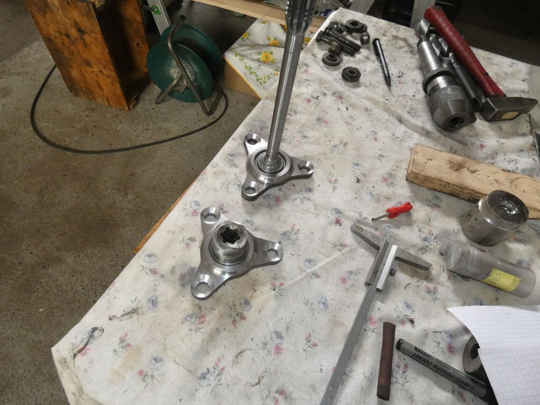

On avance mais mon hébergeur d'image ne fonctionne pas, c'est en cours de réparation avec l'informaticien. La préparation de la transmission est finie...
