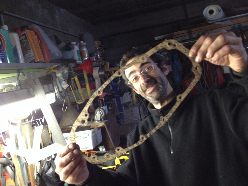

Le papier pour les joints est arrivé - merci JP.
La Curil T est arrivée.
Bref, on va pouvoir commencé l'étape de remontage, nettoyage sérieux, fabrication des joints et tout et tout.
Merci JP pour le manuel qui contient les bons schéma.

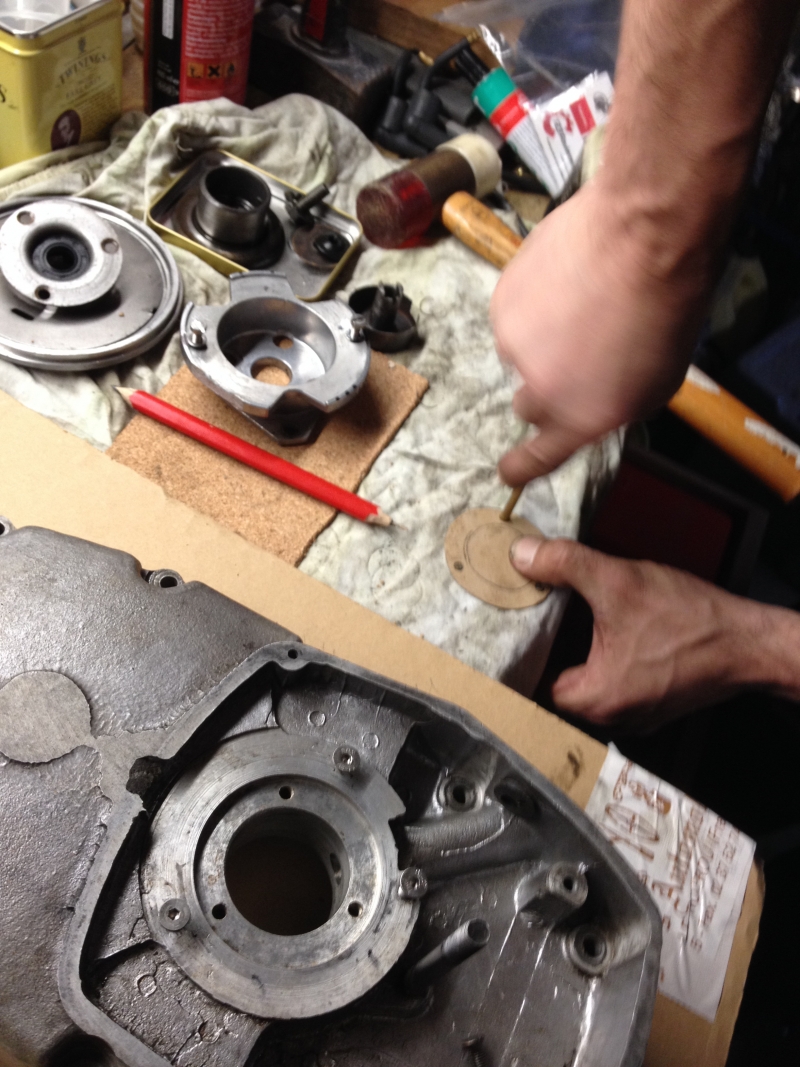

pour faire les trous,les billes d aciers de roulements ca le fait vachements bien.

Je me colle ici pour mémoire ce petit commentaire de DAN que j'ai trouvé en cherchant comment on utilise la Curil T dans le moteur de recherche.
Le commentaire est à propos du montage du carter 3L, mais je pense qu'on peut l'appliquer pour l'ensemble des joints.
En plus il va nous falloir expérimenter la méthode d'étalage de la Curil.
Bon, j'ai bien compris que ça ne s'étalait pas comme du nutela...
Il nous reste à déterminer comment on va serrer à 0,5 m.kg sans clé dynamoEst-Motorcycles a écrit : Il y a eu 3 sortes de joints chez Ural : liège, caoutchouc et composite.
Les lièges : se montent avec un peu de Curtil T en serrant en croix à 0,5 m.kg pas plus
Les caoutchouc : se montent carters secs et dégraissés en serrant en croix à 0,7m.kg au maxi.
Les composites : Curtil léger, serrage en croix et couple de 1 m.kg
On peut en effet retirer le joint avec les nouvelles fabrications et avec une bonne pâte mais je ne le recommande pas, car on rapproche la crépine du fond du carter, là où nagent les tétards...
Re: YOM : Et pourtant, Elle tourne !
Merci Gecko du tuyau, dès que j'ai retrouvé mon sac de billes, j'essaye.gecko a écrit :pour faire les trous,les billes d aciers de roulements ca le fait vachements bien.

Ouai mais perce un trou dans de une tôle avant : tôle de 1 cm environ, un trou de 7 mm, une bille de 12. Papier entre le trou et la bille, un coup sec de marteau : tu jouis.Zorgol94 a écrit :Merci Gecko du tuyau, dès que j'ai retrouvé mon sac de billes, j'essaye.gecko a écrit :pour faire les trous,les billes d aciers de roulements ca le fait vachements bien.
En fait pour les trous, j'ai retrouvé un vieux perce bouchons d'alchimiste. Un genre d'emporte pièce en cuivre qu'on affute gentiment.

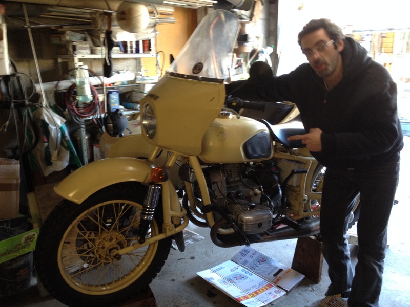

Visez un peu la tronche du vainqueur:
Premiers coup de kick encourageants, ça tourne rond, signe qu'on a remonté l'allumage sans se gourer, on n'entend pas l'huile qui circule mais d'après le voyant, la pression est OK même au ralenti.
On se tâte pour un réglage de culbus, mais on verra plus tard, le plus urgent est de rouler!
