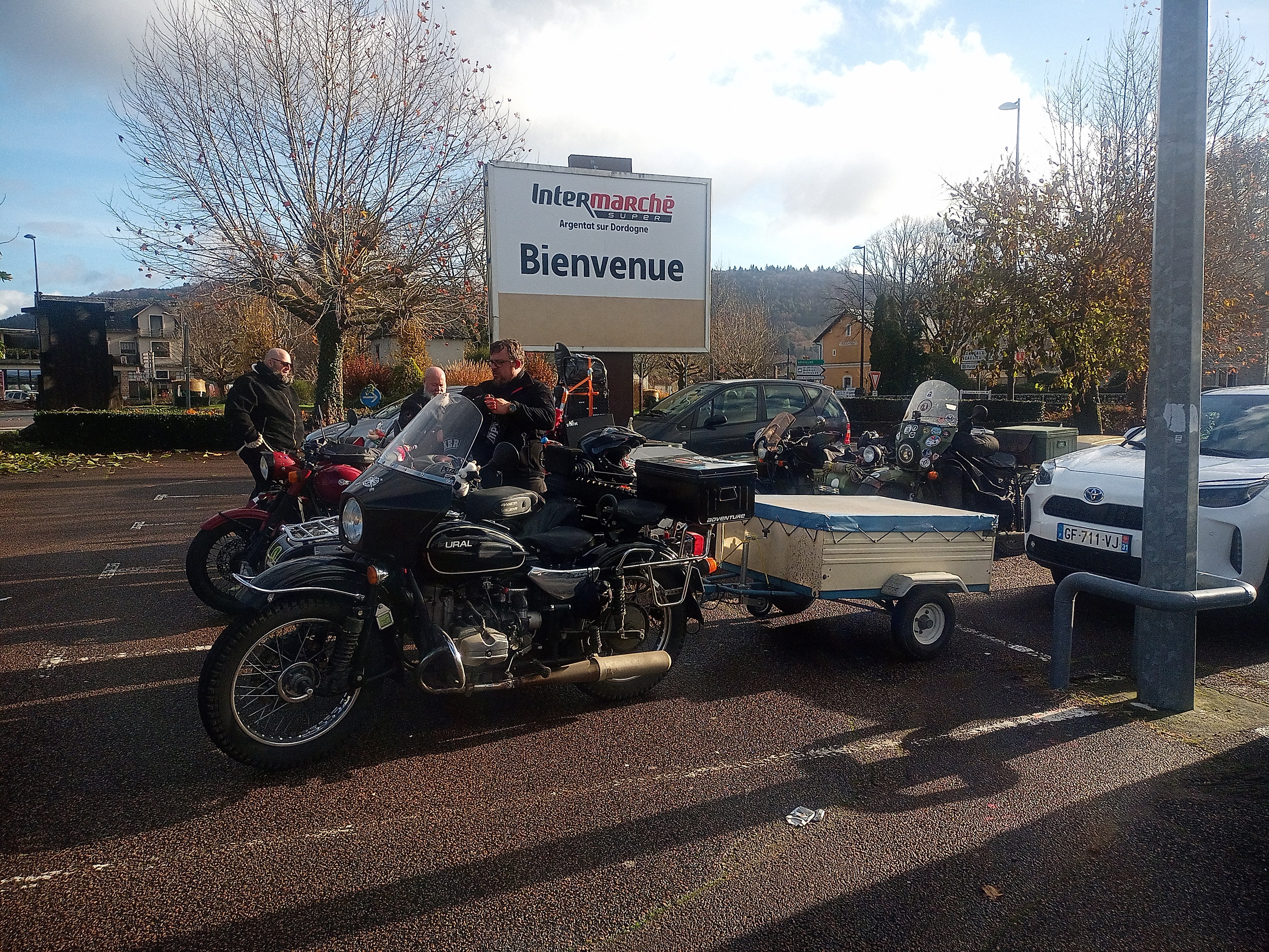

3 urals, un retro, un sportman deluxe et mon ranger

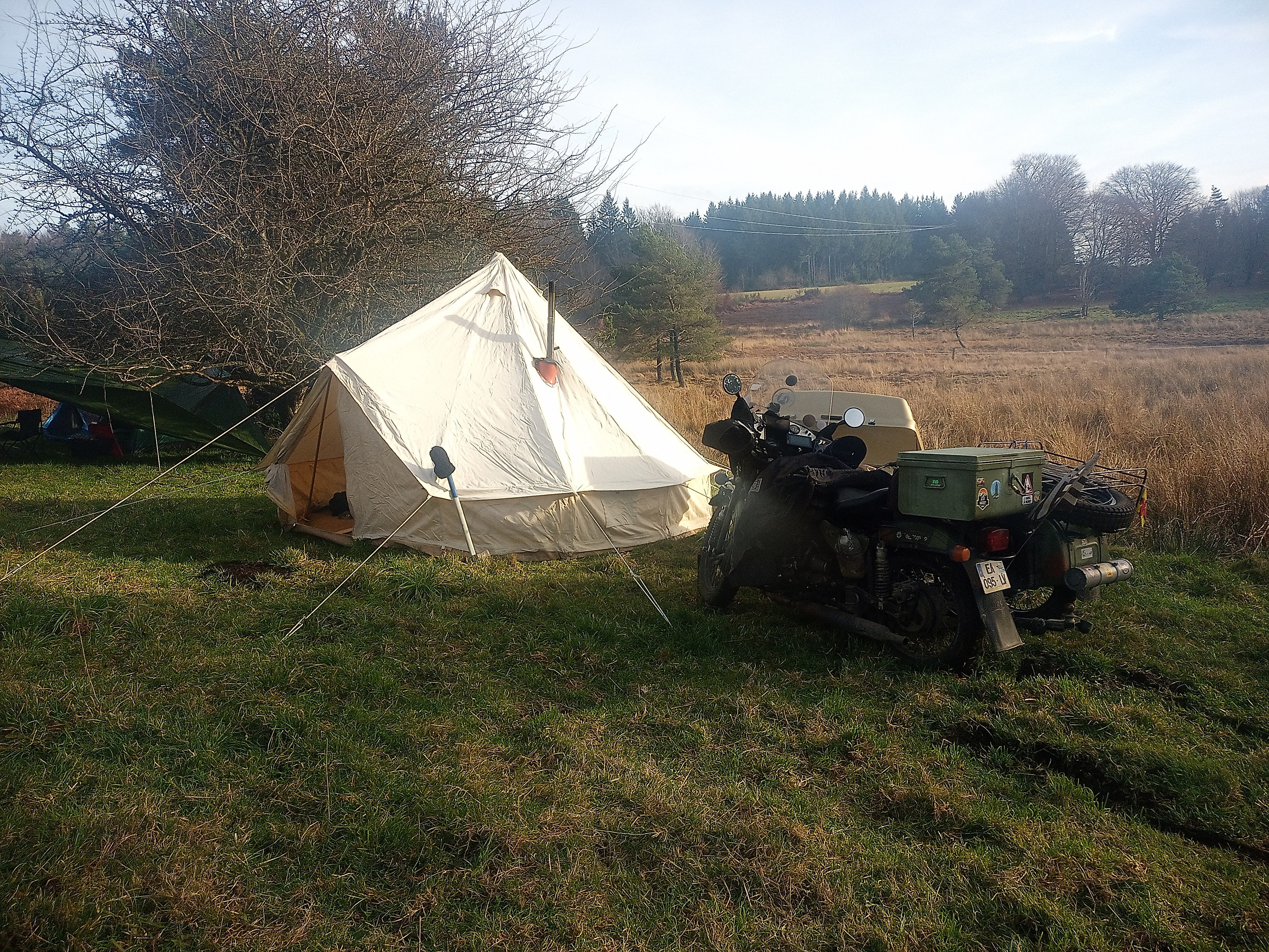

Les Millevaches le vendredi 14h

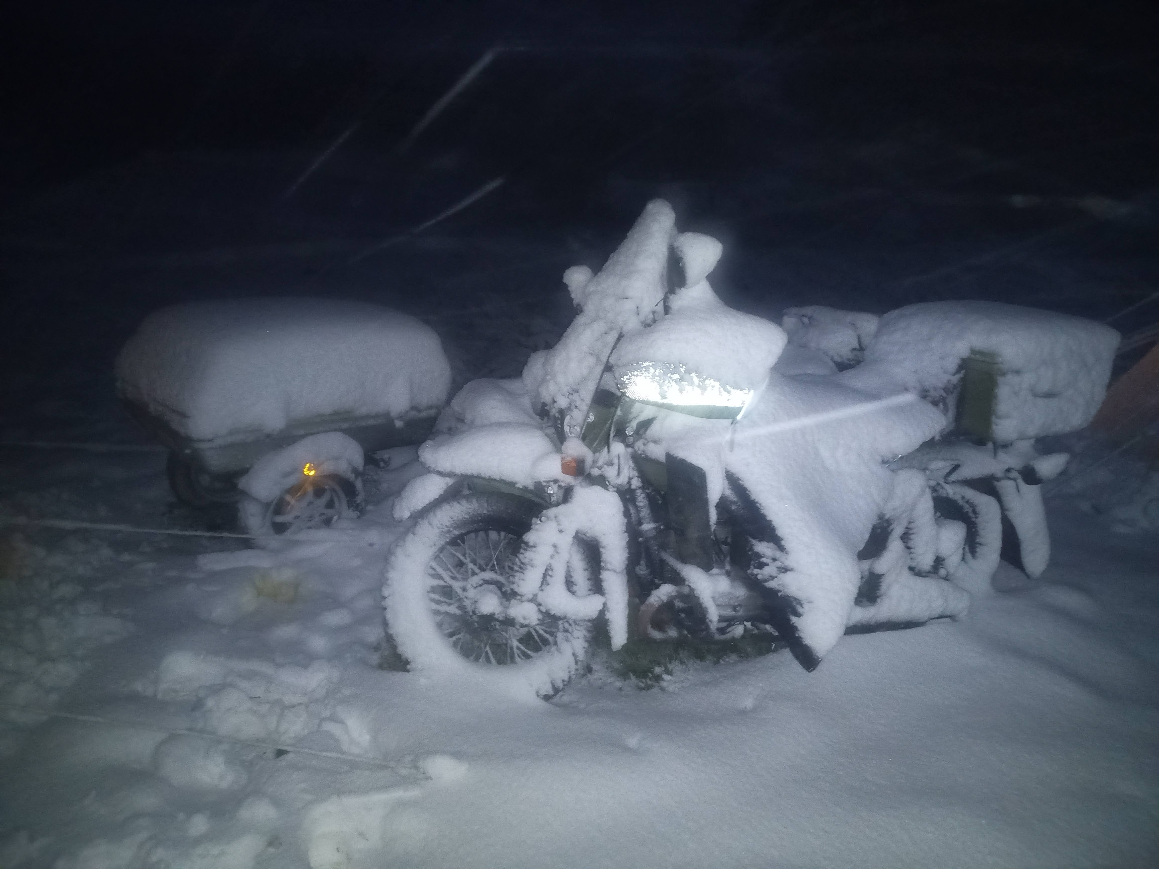

Le dimanche à 7h30
