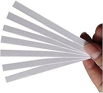

Verif niveau d huile neuve - difficulté visuelle
bonjour,
apres avoir vidangé mon huile moteur j'ai - à chaque fois - une difficulté à vèrifier mon niveau d huile neuve 20W50.
Très transparente et niveau quasi invisible sur la jauge. Idem apres 200 kms. (bidon bien secoué avant usage bien sur)
une astuce peut etre ? merci par avance
- un colorant ? ( certains colorants traceurs de fuite sont indiqués inoffensifs pour les huiles moteur)
- remettre un peu d huile de vidange ? (ne me plait pas bien sur mais en tres tres faible quantité why not ?)
- une autre jauge / autre métal ?
- strier la surface de la jauge ?
à votre avis ?
Delphine Retro EFI 2014 - 17.000 kms en Aout 22 - E.M Assembled- Un gland en Uralogie mais je me soigne :-)
Omar_Cello
Re: LUCDUS et son retro injection
Message par Omar_Cello »
Lucdus a écrit : 07 août 2020, 12:57 .
bonjour,
à votre avis ?
en fabriquant un guillochage en croix avec une lime très très fine sur une des faces de la jauge, le striage en effet sera utile.
Ou encore prendre une de ces petites tiges en carton utilisées pour tester les parfums :
Et le grand luxe : un œil permettant de visualiser le niveau, comme sur ma BMW K100 R/S ou la Honda CB 500 F serait bien pratique.
Encore une amélioration que Dan pourrait adapter au moteur Ural...
