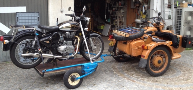

Je me lance enfin dans l'installation de la barre de traction pour ma remorque et ma première question est la raccord électrique.
Le superbe kit d'origine paraît simple à raccorder car il est livré avec la prise monté sur le fil idoine muni d'une double cosse de dérivation du raccord qui est censé se trouver quelque part sous la selle.
Pas de chance dans mon cas car mon Ural de 2004 ne possède aucun raccord démontable qui permettrait de mettre en place facilement cette dérivation.
J'ai de superbe épissure bien emballées mais aucun raccord à 5 ou 6 fils.
Me voilà donc dans la mouise car je ne vois pas bien comment faire.
Je lance donc un appel au secours, car j'aurais bien voulu tester ma remorque pour descendre à Oléron dans les 10 jours à venir.
tU FAIS COMME POUR UNE BAGNOLE VEILLEUSE,stop et cligno gauche sur feu Ar becane,cligno droit pour les avants 2007 sur le raccord fixé sur le haut du tirant side AV qui alimente le circuit de feux du garde boue AV et AR du side ,la masse au plus pres de ta prise attelage .
Je crois que Zorgol il aurait besoin d'un raccord adaptable à celui fourni avec la barre pour le brancher dessus, c'est ça ?
Merci JP, je crois que je va être obligé de m'y coller.
Quand tu dis que tu branche la lumière et le stop sur le feu AR de la moto, je suppose que tu as coupé le circuit quelque part pour faire une dérivation.
Pas obligatoire mais ça peut se faire aussi,sinon le branchement origine sur feux et cosse double branchement.Utilise du 0.75mm2 ou 1mm2 ce qui correspond aux faisceaux du commerce pour rampe de feux, par contre ne pas augmenter la puissance des ampoules,reste en 5/21W sur la remorque pour stop et veilleuses et 10W pour les clignos

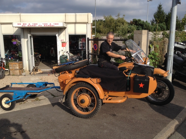

Le raccordement électrique à été réalisé par l'équipe de Bella Moto à Crosne, merci à eux, ils ont a bien galéré.
Pourtant on avait toutes les explications de base ici : http://dnepr.ural.free.fr/wiki/index.ph ... E_ATTELAGE
Coté moto on a fait comme a expliqué notre ami JP en repiquant les alim sur le feux AR de la moto et le cable qui va au panier pour le cligno droit, mais il a fallu refaire tout le circuit de la plaque car apparemment le branchement automobile qui était réalisé n'était pas compatible avec le branchement de la moto.
Une bonne matinée de galère mais au final ça fonctionne, je vais pouvoir tester sur la route (pneus et chambres à air neufs). Ensuite il restera à travailler sur le look...
L'ami Philippe a bien mérité de tester l'attelage:
