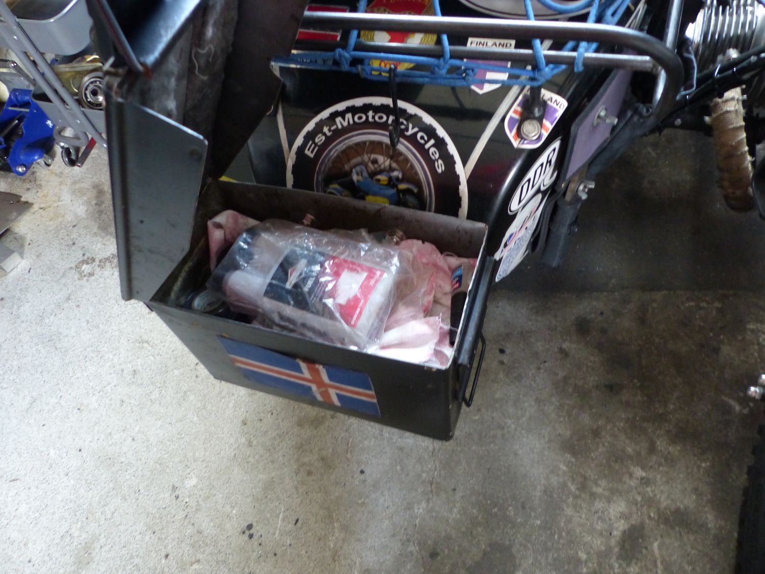

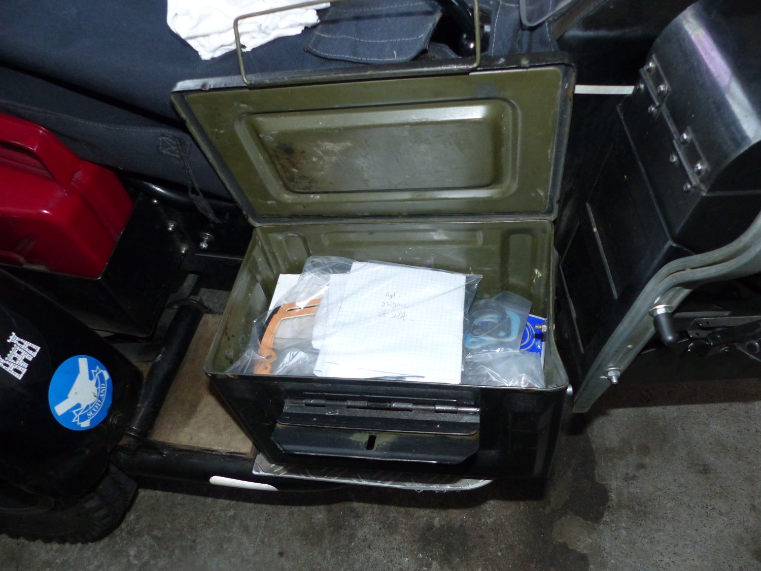

Préparation peu à peu des outils, des pièces détachées, des pâtes à joint etc...
Le moins possible et les plus efficaces.
Peu de pièces de rechange :
Les pâtes et joints, scotchs et petits liquides comme stabilisateurs d'essence :

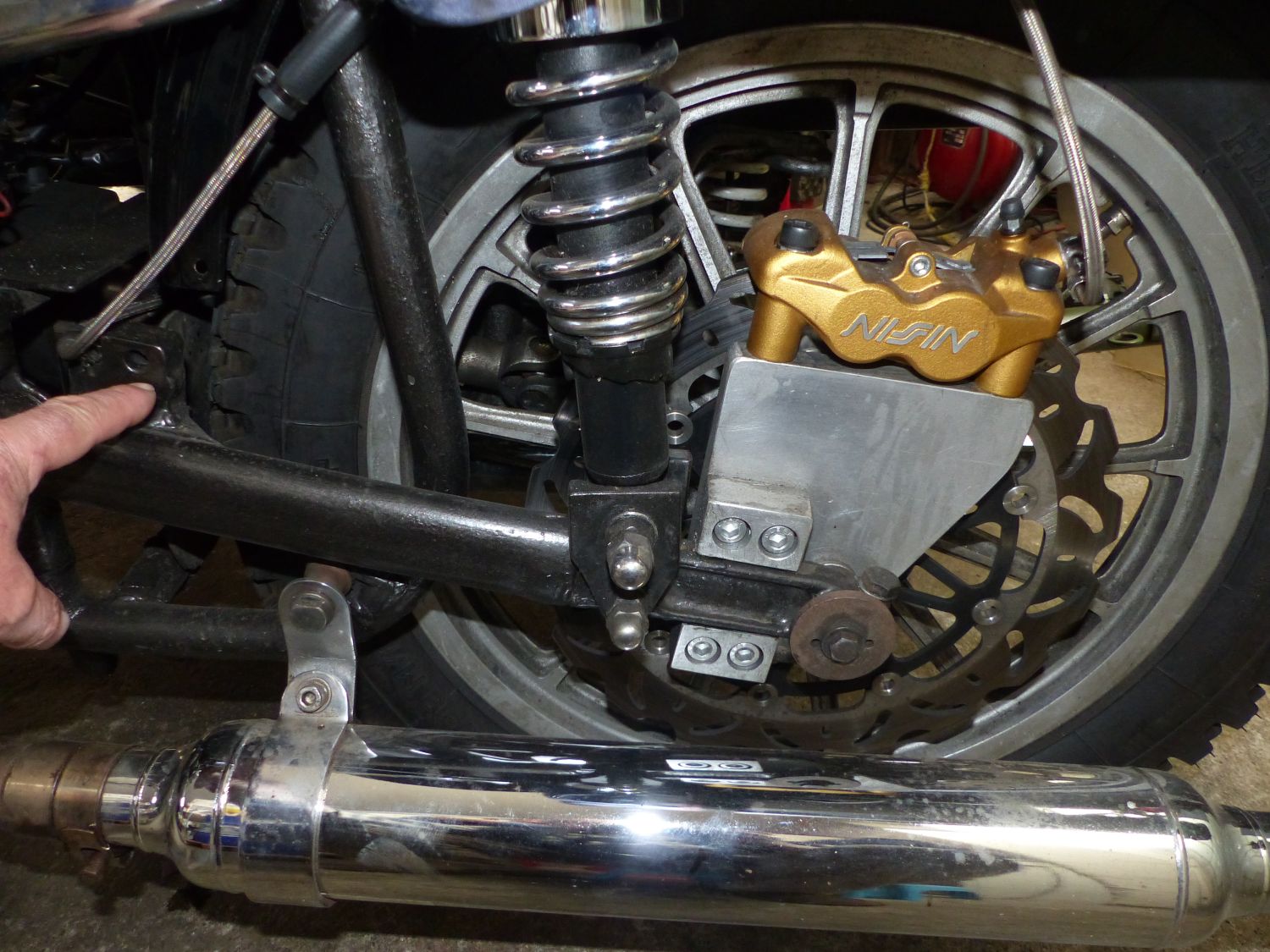

300 bornes de plus...au total plus de 750 kms...Vassili se libère peu à peu. Je ne passe plus la 3° dans les côtes inférieures à 15% en ligne droite.
Il n'y a pas...l'amélioration du couple et du freinage est un véritable confort. Le fait d'avoir placé le verrouillage de la platine près de l'axe de roue rend le freinage puissant, progressif et sûr : la machine ne bouge pas et ne se décale pas à gauche comme elle le faisait un peu avec l'ancien frein de diamètre 250mm mais avec patène verrouillée sur le bras oscillant en avant. Quelle différence !
Je n'en reviens pas.
Au retour de Russie je communique avec Ilya et Hari...
C'est vrai qu'il a de la gueule cet frein ;)
Il n'y a pas à dire les freins à disque ça change la vie.

Message par Philippe_782003 »
Outre ces réactions que Dan mentionne, le gros problème du frein arrière est lié à l'obligation d'avoir un frein de parking. Il y a plusieurs discussion sur les forums américains à ce sujet. En fait un règlement du DOT (Department of Transport) impose un tel frein sur tous les véhicules à 3 roues ou plus aux US. Le frein choisi est donc un modèle rare, utilisé sur les CAM Spyder et fabriqué aux US. Il ne freine pas assez, le frein de parking ne tient pas compte de l'usure des plaquettes et est donc en permanence déréglé. Les plaquettes sont difficiles à approvisionner.
La solution serait de séparer les deux fonctions, sachant qu'un frein de parking ne peut utiliser l'hydraulique.
Messages : 37365
Philippe_782003 a écrit :Outre ces réactions que Dan mentionne, le gros problème du frein arrière est lié à l'obligation d'avoir un frein de parking. Il y a plusieurs discussion sur les forums américains à ce sujet. En fait un règlement du DOT (Department of Transport) impose un tel frein sur tous les véhicules à 3 roues ou plus aux US. Le frein choisi est donc un modèle rare, utilisé sur les CAM Spyder et fabriqué aux US. Il ne freine pas assez, le frein de parking ne tient pas compte de l'usure des plaquettes et est donc en permanence déréglé. Les plaquettes sont difficiles à approvisionner.
Complètement d'accord : j'étudie d'ailleurs cette voie qui ne sera pas prête pour la Russie faute de temps, qui séparera complètement le freinage arrière 4 pistons qui est un miracle, d'avec le frein de parking - je m'oriente vers un vulgaire crabotage d'axe direct et très simple.

Est-Motorcycles a écrit : La solution serait de séparer les deux fonctions, sachant qu'un frein de parking ne peut utiliser l'hydraulique.
Une matraque de CRS dans les rayons est d'une efficacité redoutable... :roll:
:lol: Pas pour les rayons mais moi je m'enfous, j'ai de bâtons... :lol:
On va développer quand même cette question...

https://images.planeterenault.com/25726 ... 040075.JPG
Un système électrique comme sur ma Laguna....????
Un bouton au guidon,pour le parking , c'est un engrenage commandé électriquement qui sert la pince (actif même en cas de perte de tension électrique) et v'là....
Après faut juste adapter l'étrier sur le disque, et là c'est moins simple...vu la taille du truc !!! :mrgreen: :mrgreen: :mrgreen:
Messages : 37365
italianbigtwin a écrit :https://images.planeterenault.com/25726 ... 040075.JPG
