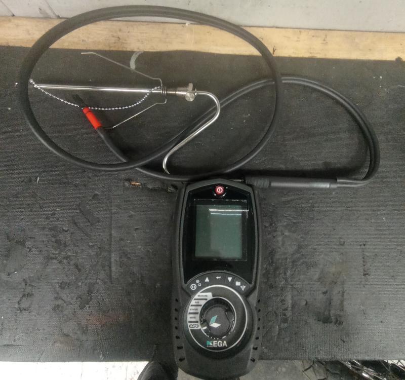

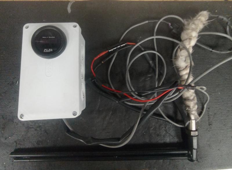

Pour avoir fait plusieurs essais sur mon cheptel de bécanes j'ai remarqué que la sonde lambda de l'Ural (le nôtre est de 2015) doit chauffer 3 minutes (même quand on vient d'arrêter le moteur et qu'il est encore chaud) avant que la pollution ne redescende à un taux acceptable.
Or dans les centres de contrôle ils ne prennent pas forcément ce délai en compte ce qui explique peut-être pourquoi beaucoup de motos récentes sont hors clous pour la pollution.
J'ai deux instruments de mesure, un bricolage maison avec une sonde AFR large bande montée sur un long support couplée à un indicateur et un instrument professionnel mesurant le CO et le CO2.
My two cents 😉
