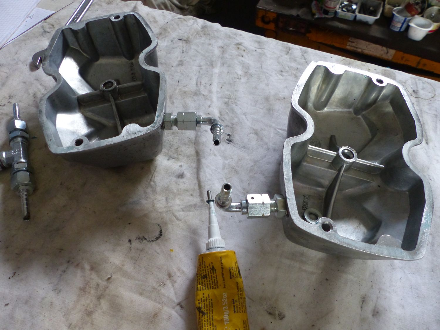

Cette nuit j'ai compris pourquoi j'avais une mini fuite sur un joint de culasse. Car avant de redémonter j'essaie de patienter, de me questionner, sachant que j'avais monté au mieux avec de bons matériaux.
J'ai compris que ma cylindrée unitaire engendre un accroissement de pressions dans tous les coins du moteur et que ce surplus doit sortir quelque part.
Puis je me suis souvenu de ma Guzzi, que je réparais moi-même...elle disposait d'un reniflard sur chaque cache-culbuteur... toucher à ses moteurs apporte souvent de la lumière, en tous cas cela emmagasine certains souvenir intelligents.
Ce soir après le boulot pose de deux reniflards sur mes caches-culbus...

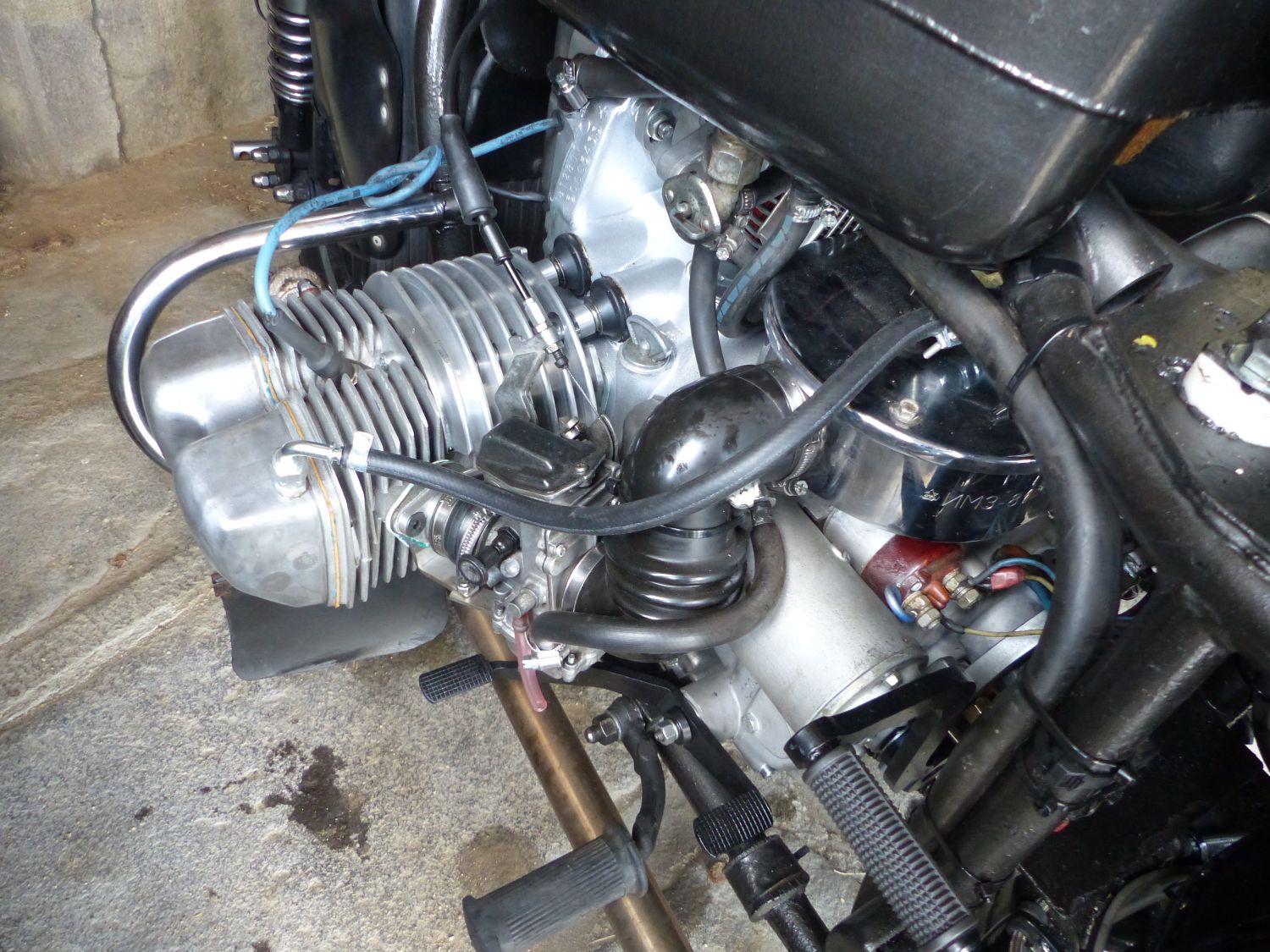

Aller, j'essaie les reniflards : montage provisoire...
Voici le montage à Bruno, je l'ai testé sur le SS29 et je suis content du résultat :Est-Motorcycles a écrit :Je suis dessus tranquillou mais il me les casse un peu, car j'aimerais le placer à gauche, pas à droite : tous le placent à droite et y'a déjà du monde à droite...Tu n'a pas placé des photos de ton montage ? Ou sur Ural France ?Bruno a écrit :Bonsoir,
