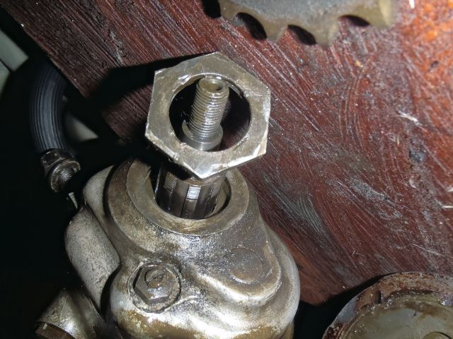

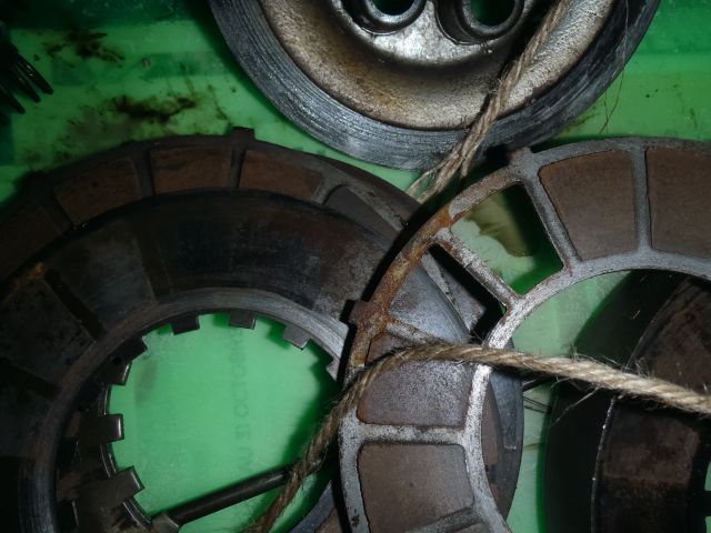

démontage de l embrayage pour accéder à la boite
je remarque DEUX ( 2) espèces d écrous l un sur l autre et en pls dévissés au burin par un précèdent mécanicien ? , doit pas être bien normal ce montage
les lièges bien collés au disques métalliques ..
comment se demonte cet ensemble ? arrache moyeu ?

Du bon vieux matos Lapinos !
Deux écroux avec craquette, c'est que le deuxième contrebolquait le premier : pas normal, le gars n'avait pas 'outil pour bien bloquer le premier : changer d'écrou pour un identique mais en 6 pans...
Refaire les lièges (y'a des boites pour ça)...et la clavette se retire au jet après avoir laissé tremper une nuit dans un vrai dégrippant, avec un jet du même diamètre et des coups bien secs : attends-toi à la tuer... :( des profondis c'est normal.

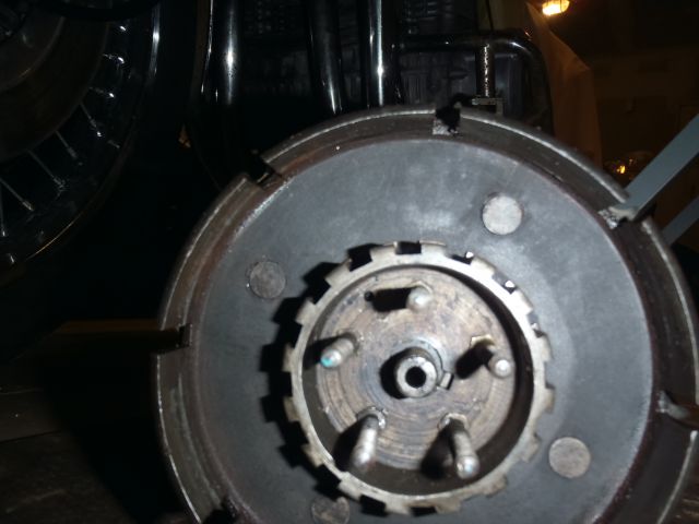

merci Dan ! c est noté ;Pour enlever tout l ensemble cloche ( je croie) je voie une clavette sur l arbre , un arrache suffit ?
Messages : 36375
Re: ANCIENNES : nos Grand'mères, Motobec, Pigeot,...
lapin a écrit :merci Dan ! c est noté ;Pour enlever tout l ensemble cloche ( je croie) je voie une clavette sur l arbre , un arrache suffit ?
Si c'est un cône oui mais fais gaffe, je ne sais pas j'ai pas sous les yeux...va y doudou...

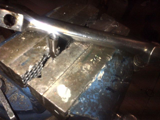

La triste fin de la clavette ...
Messages : 3145
son compte est réglé :roll: :mrgreen:
elle a jouée....elle a perdue.......

Il n'a pas l'air aussi foutu que ça ton embrayage. On voit la clavette, il doit y avoir un cône.

Les lieges sont un peu collés , je vais les changer , par contre comment demonter la cloche sur ce cone avec clavette sans rien casser ?
c est la question . je vais t appeler d'ailleurs sur le sujet boite !
Messages : 36375
lapin a écrit :Les lieges sont un peu collés , je vais les changer , par contre comment demonter la cloche sur ce cone avec clavette sans rien casser ?
Essaie de prendre une bonne photo de l'arrière de ta cloche (perpendiculairement), pour voir comment c'est fichu et la place qu'il y a...
