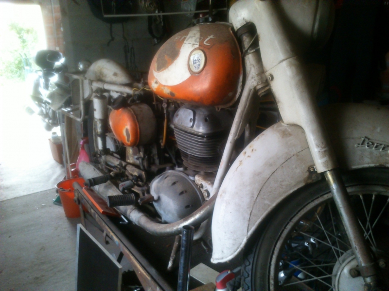

salut, voila ce que j'ai trouvé dans les bricoles de Zorgol .....175 Tournoi de 1959

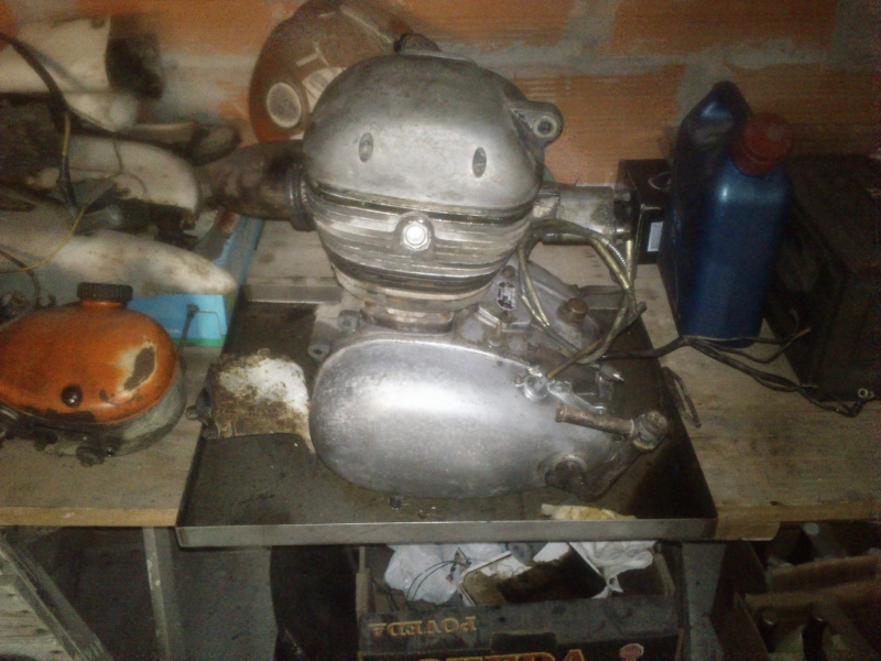

le moteur n'est pas bloqué, il a même fonctionné, j'ai roulé sur cette moto (pas longtemps !!)
l'idée c'est de la faire fonctionner de nouveau, j'ai fait le plus facile
v'la la bouzine
mais j'ai déjà des surprises....

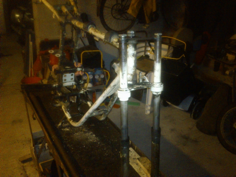

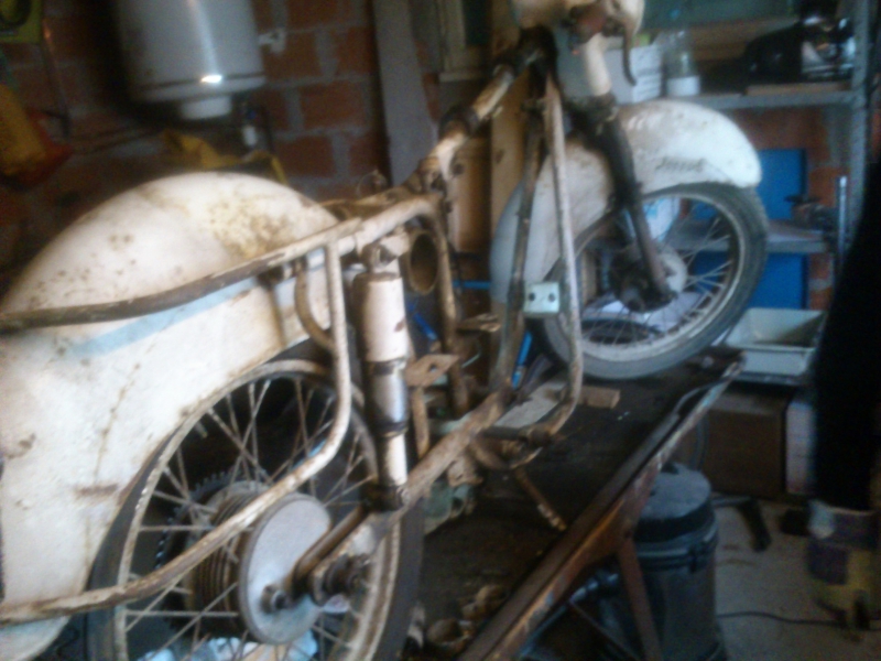

je n'arrive pas à démonté la béquille, ni la fourche (qui est plus fine que celle de mon vtt !!)
je n'ai pas osé tabasser le T supérieur à la masse, il y a peut-être une autre technik
visiblement, le temps est un bon adhésif ........
merci de votre aide !!

Yom, si ça ne marche pas par le haut, tente le démontage par le bas. Commence par enlever les fourreaux coulissants; il y a une vis en bas de chacun d'eux, qu'on voit lorsque l'axe est retiré.
Ca te permet d'enlever la partie amortisseur de la fourche et en fin d'opération de ne laisser que les deux tubes dans leurs tés.
Tu dévisses les vis du té inférieur et tu tentes de faire bouger les tubes : ça marche quelquefois.
Ne tape pas trop fort sur le té supérieur, il se peut que les tubes soient emmanchés coniques dans ce té, et il est préférable, si ça ne vient pas, d'enlever l'axe de direction et de passer à l'étau en essayant de décoller chaque cône après avoir ôté le té inférieur.
C'est comme ça que nous sommes parvenus à démonter cette sacrée fourche de Falcone.
