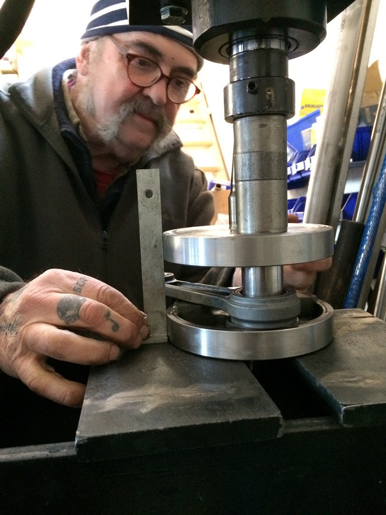

Ledoume est venu travailler au bouclard avec meszigues et ça a fumé sérieux...
Calage du vilo avec le nouveau maneton à 2/100° de mm :shock: 8)

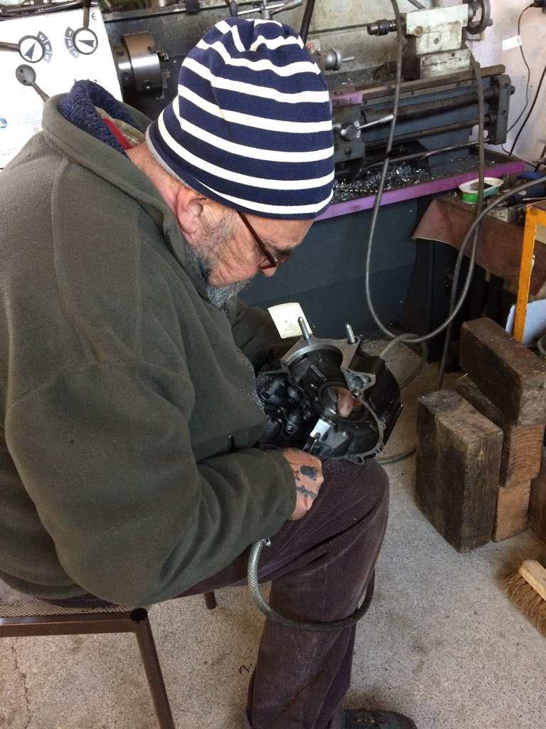

...avant le casse-croûte il a jeté un oeil sur le nouveau moteur Ural en construction...

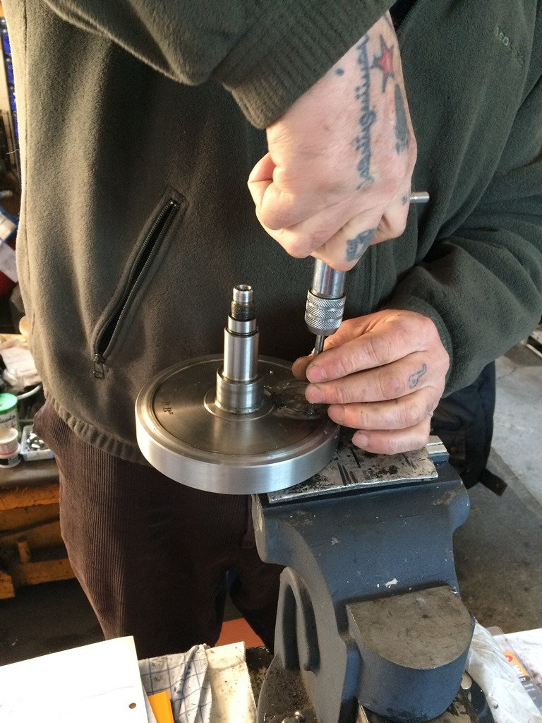

voila l'aboutissement de ce super travail sur le vilo
Dan a rajouté une vis en cuir et chair du coté du passage d'huile
puis a démarré le montage final du vilo spécial EM
une méthode , fruit de nombreux montages .... il est évident que je ne montre pas tout.
J'ai trop de respect pour Dan et son travail.
J'ai eu l’occasion de refaire 2 vilos pour l'instant et pouvoir observer Dan à l’œuvre m'a beaucoup appris .
Pas besoin de parler , j'ai appris en regardant et cela a répondu aux nombreuses questions et interrogations que j'avais vécu lors de la réfection de mes 2 vilos ...
il faut rentrer en communion avec le vilo pour l'amener vers les petits centièmes ...
une fois fini , on contrôle le passage dans les carters et on corrige si ça touche .
