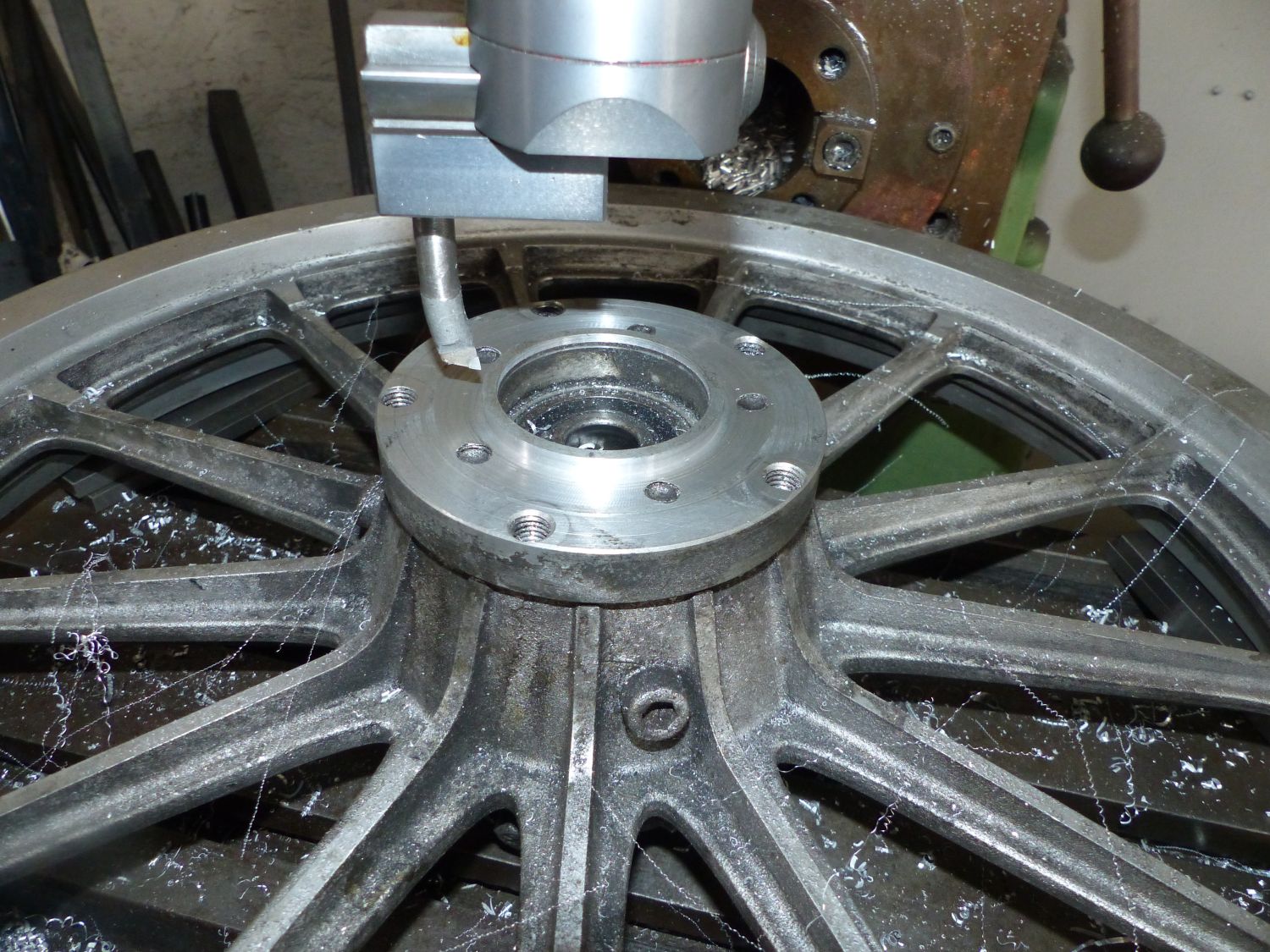

Usinage de la portée du nouveau disque qui a un diamètre plus petit mais qui est bien plus grand...centrage au préalable au 1/100°
Etude de la patène du support d'étrier radial...son traçage...
Sur son axe de rotation, le disque verrouillé a un saut de 0,07mm et un voile de 2 / 100°... Happy...
Cette nuit j'usine la patène...
