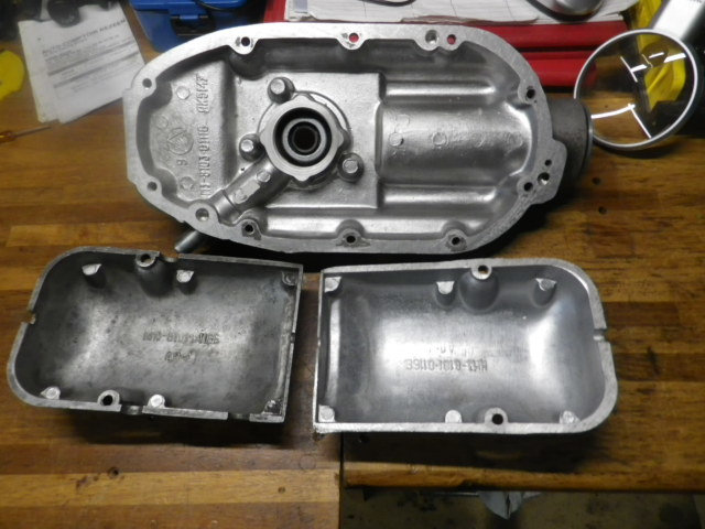

Je plussoie aussi...évidence.jpoural a écrit :allez encore une couchenormal pour un barbouilleur
voila la face AR d'un carter de 2013pret a recevoir le travail de perçage,taraudage pour utiliser nos "YEUX DE MOSCOU" et la différence entre le capot de carter 2004 et celui de 2013
TOUT EST POSSIBLE SUR LES ANNÉES AVANT 2014![]()
y'a encore une differencequelque part
qui n'est plus la meme que nos carters de 2004
une histoire de pastique et metal![]()
