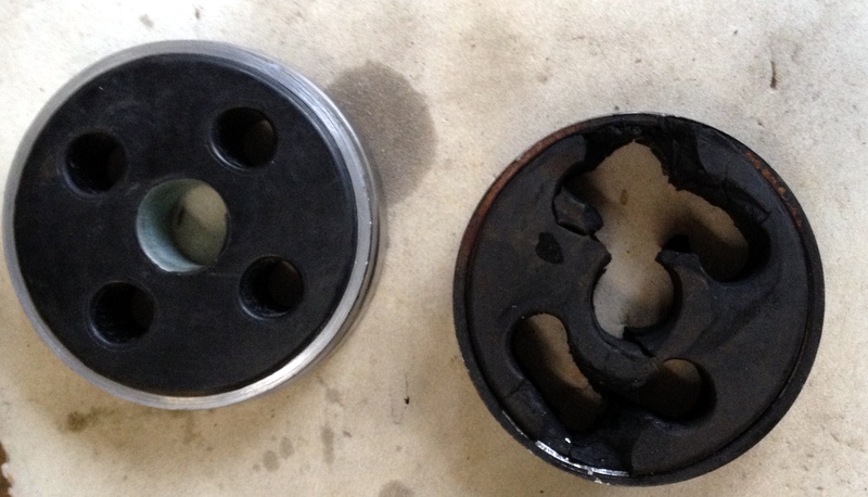

Bon on a un peu galéré mais on a finit par réussir à changer ce flector
Je laisse Guillaume raconter en détail mais ce que peux déjà dire c'est que pour l'instant nous avons monté l'ancien flector du SS29 qui avait les trous trous un peu ovalisés et acceptait de s'enquiller sur le Dnepr mais le neuf ne voulait rien savoir.
La différence de diamètre des trous trous ne devait pas être suppérieur à 1,5 mm mais c'était trop raide, on aurait peut-être du insister :?:
A priori mon ancien flector a été changé par sécurité quant on est passé en 850 mais il doit pouvoir tenir le coup encore un peut sur le Dnepr (même si c'est un 750) :mrgreen:

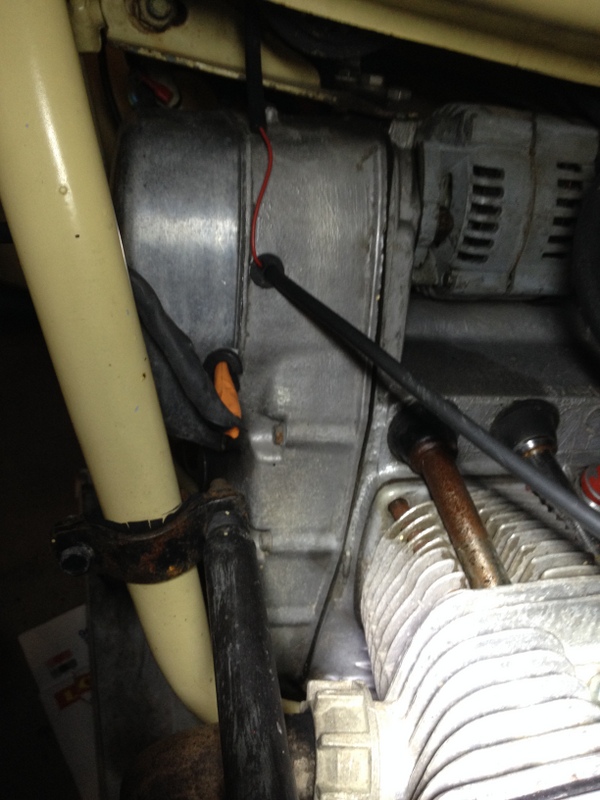

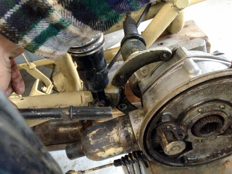

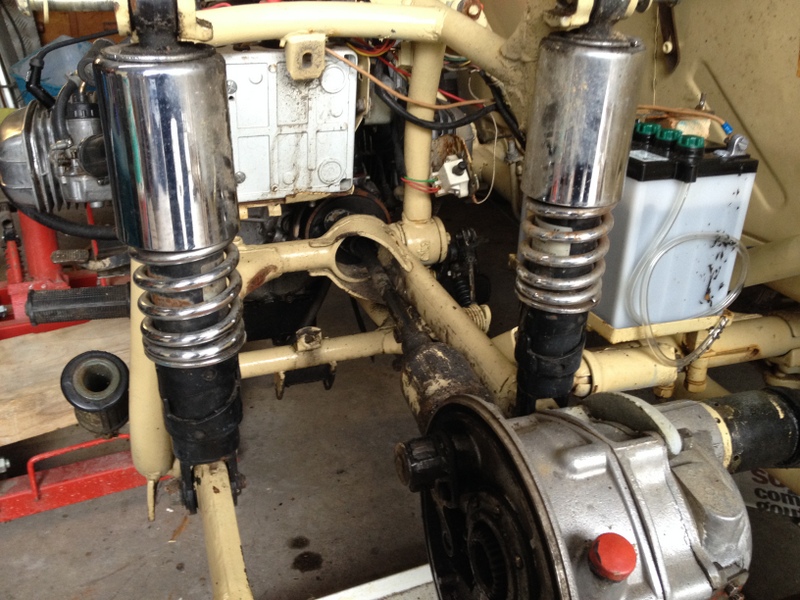

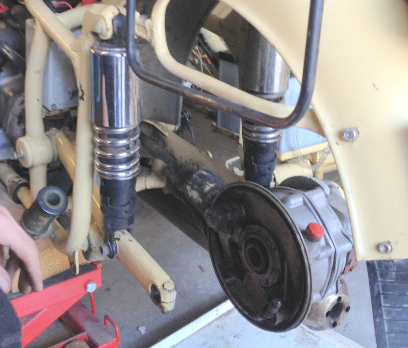

effectivement, le nouveau flector n' a rien voulu savoir, pourtant on s' est fait de la place
on a enlevé le silencieux, la roue et les mâchoires de frein (le réglage de ces dernières est d'ailleurs bien foutu !!!)
après on a enlevé le garde boue, merci Michel pour la petite connectique qui va bien ....
puis la commande du frein et les quatre vis qui maintiennent le différentiel
l' ensemble a reculé sans problème
sauf que pour rentrer la fourche dans le nouveau flector, il faut une masse, un établi, et deux bras de Zorgol ......
et tout ça ne rentre pas entre la sorti de boite et le bras oscillant ....
après plusieurs tentatives avec différent ustensile, on a remis en place l' ancien flector légèrement évasé par le légendaire couple du ss29 !!
nettoyer, graisser, remonter ..
un petit tour du paté de maison pour conclure, tout va bien !

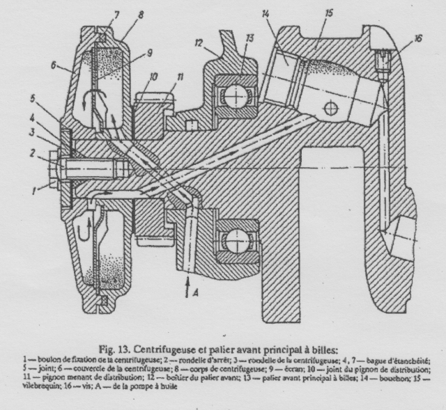

Une étape importante: la vidange, fastoche à priori mais voyons voir ce que dit la doc.

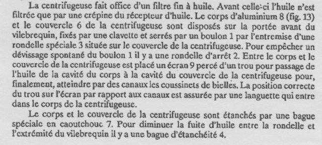

Donc il faut commencer par vider le carter moteur, comme d'habitude puis on cherche la fameuse centrifugeuse qui est censé équiper le Dnepr.

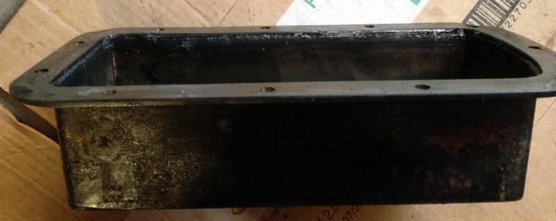

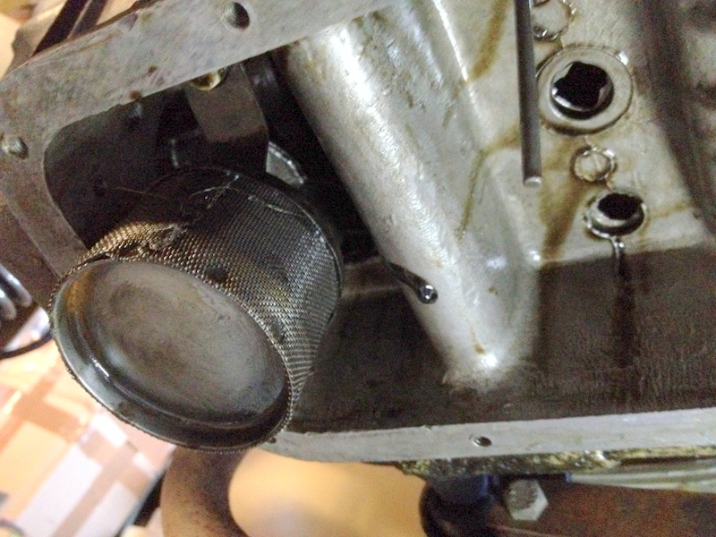

Tiens apparemment c'est pas par là, ici on ne voit qu'une crépine métallique genre piège à rats crevé
Le carter à l'air d'être fabriqué maison, contenance 3 litres, mais pas de joint papier, un généreux emplatre de silicone c'est pas de sa faute. Un bon décrassage ne fera pas de mal, on a une bonne patouille dans le fond du carter.
Bon alors elle est où cette centrifugeuse? surement dans le carter avant, il va falloir regarder par où on attrape ce bidule...

T'as gagné le disque centrifugeur est dans le carter avant
Messages : 37126
Re: YOM : Et pourtant, Elle tourne !
CHRIS 47 a écrit :T'as gagné le disque centrifugeur est dans le carter avant
Il faut tomber le carter avant, fastoche MAIS avant de tout démonter (allumage etc...), POINTE TOUT de manière à tout remonter nickel.

Woui, mais c'est pas l'horreur, d'autant qu'il faut le faire sur un Dnepr seulement tous les 20000 mais avant en fin de rodage because m....
1 retire le petit carter avant
2 pointe tout niveau allumage (plateau etc...) démonte le moins possible.
3 démonte le carter de distri
4 démonte et nettoie le centrifugeur, puis remonte tout avec tes repairs en changeant tous les joints.

Mais on va essayer de faire ça au mieux car en effet c'est pas du luxe car le fond du carter d'huile était bien chargé.
