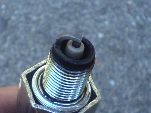

bon que pensez vous de ma bougie, a fonds sur 800[m]:
Voila est ce que je suis trop pauvre?( Le marron de l'isolant est très léger. Mais bien présent. L'isolant n'est pas du tout brillant!)

... bon d'abord à fond sur 4/5 bornes avec du 140 ...tibaz a écrit :...
Je pars dimanche en Croatie avec!! youpi!
ensuite tu descends selon tes désirs... pas en sens contraire.. mais sur 800 m tu ne verras pas grand chose... à mon avis.. mais bon tu vas pas rouler à fond... en balade c'est l'aiguille qui fait presque tout...

Baisse ton gicleur de ralenti de 5% et ouvre ta richesse d'essence de 1/10° de tour. Ne pas confondre avec la vis d'air sur certains carbus....
- Messages : 36864
Si c'est la vis d'air, tu la visses de 1/10°.Est-Motorcycles a écrit :Baisse ton gicleur de ralenti de 5% et ouvre ta richesse d'essence de 1/10° de tour. Ne pas confondre avec la vis d'air sur certains carbus....
Arvella II
Vis de richesse pour Tibaz .. placée côté pipe d'admission... l'air c'est avant tout ça quand il y en a bien entendu ...
Les SR sont réglées trop riches car ceux qui vendent les kit carbu ne veulent pas avoir de souci... c'est comme ça partout ... sur les AMAL c'est vendu en 400 et il faudrait du 330.. déjà si t?achètes pas une cargaison tu es dans la m... y'a même des boisseau en pagaille à 60 euros la bête... j'ai des frissons... mon c?ur balance ...
Sur les SR Mikunisées tout l'échappement est calaminé... en 130 en GP tu verras bien mais l'aiguille a aussi sont boulot en balade... le ralenti et filet de gaz en ville en chemin à la campagne... etc... faut aussi que ça ne chauffe pas de trop.. les monos à air ont leurs difficultés dans ces conditions... j'ai quelques micro serrages avec mon réglage "plutôt riche" 135... le MIKUNI TM 36 n'est pas un modèle de régularité dans ses réglages...à chaud les redémarrage sont parfois laborieux...

Mais bon cela est très fluctuant avec les combinaisons filtre / échappement... et mon cher TIBAZ tu devrais :
donner la référence - photo de ton filtre... le nombre de rondelles etc... pour que tes indications puissent être analysée sur ce fil de discussion.
Même si cela se trouve quelque part sur le forum un rappel complet de la situation de tes périphériques serait un plus... pour ton essai faut rouler à donf .. débrayer/couper le moteur... comme les champions.. ha ha ha ...
