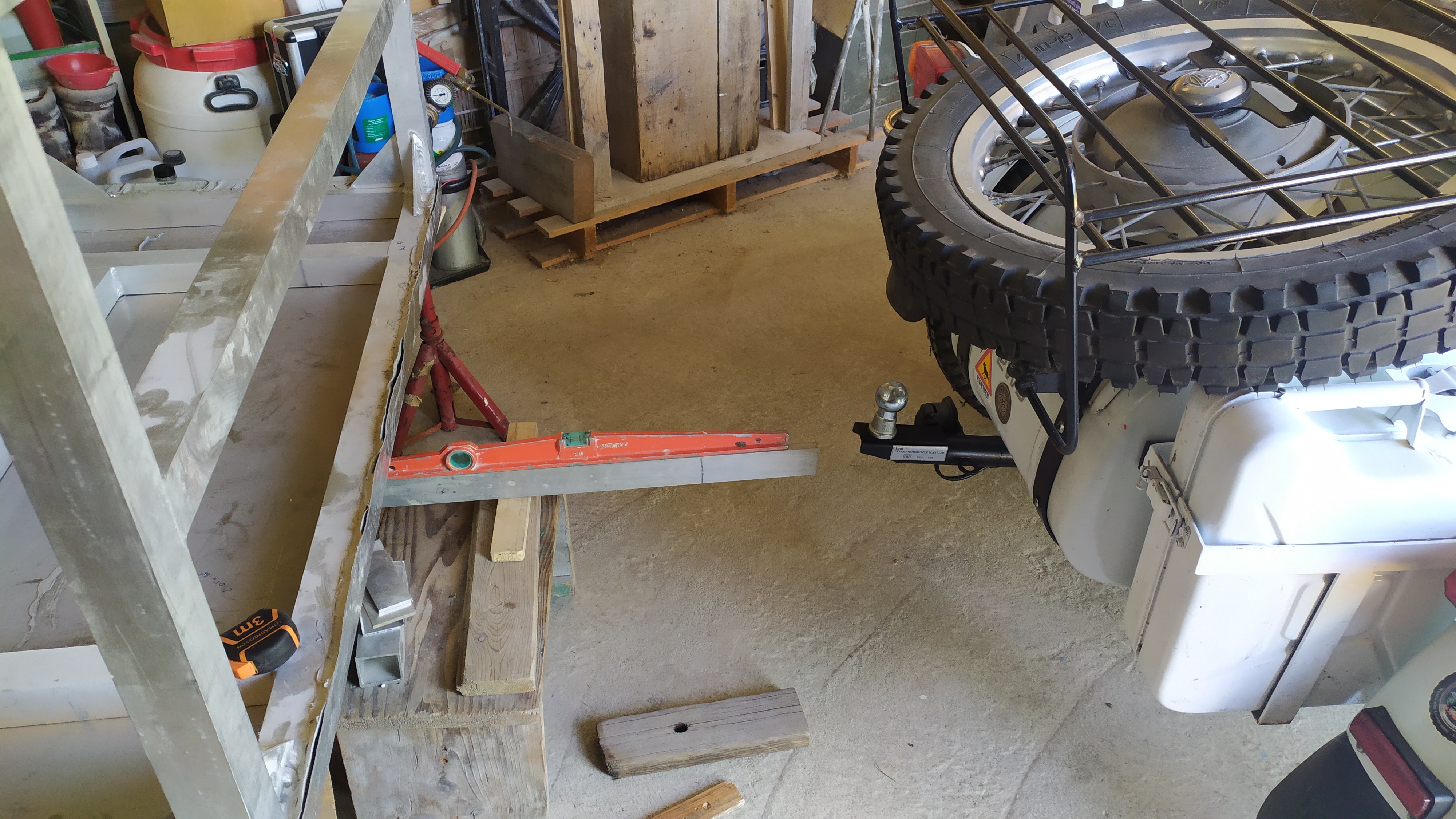

Aujourd'hui positionnement de l'ensemble sur un même niveau pour vérifier la hauteur du timon avec l'attelage.
Le limon sera légèrement plus bas que la boule. Comme le poids est supérieur sur l'avant il ne devrait pas y avoir trop de problèmes.
Une question toutefois me taraude, quelle distance entre l'avant de mon habitat roulant et l'arrière du side ou bien quelle longueur pour le timon.
Sur la photo il y a 70 cm entre le nez de la caravane et l'attelage
La largeur de l'ensemble ne dépasse pas la largeur du side (sur la photo ce n'est pas probant), du coup le timon n'est pas centré.

Bravo.
Trop court et ta caravane "dansera" derrière ton side, trop long sera gênant dans les manoeuvres.
Sur mon attelage je réservais 20 cm de vide, le side tourné à fond à droite ou à gauche. Mais j'avais, à l'emplacement de ton niveau, une caisse de 25 cm de largeur en guise de caisse à outils.
Avec le système à boule femelle, à mon avis tu dois être pile poil même limite...

Salut les copains,
La distance entre la laponette (arrière de la caisse à outils) et le timon (femelle comprise) est de 80 cm. :wink:
Par contre, il faut centrer ton timon, sinon ça risque de se comporter bizarrement 🤔
Même si l'attelage du side n'est pas centré, la contrainte au freinage sur la remorque sera équilibré.
Faut juste être plus prudent le temps d'avoir le gabarit et le déport de ta caravane.

Merci pour toutes ces précisions, je vais revoir ma copie pour le positionnement du timon.
