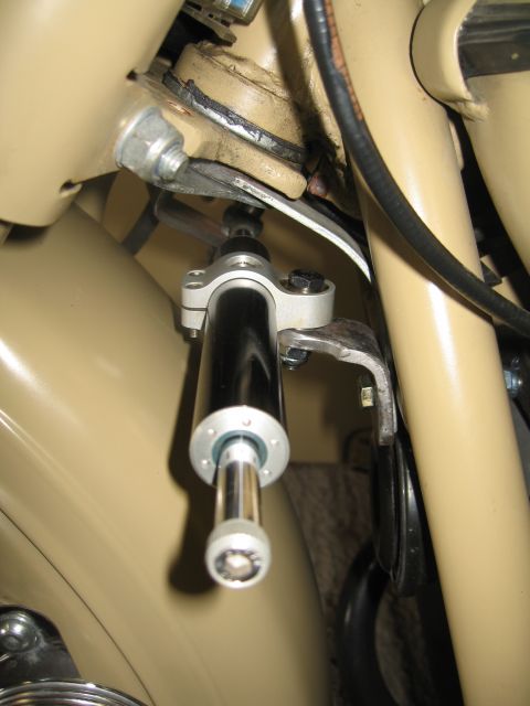

J'en rajoute une " couche " , au sujet de mes travaux sur le side Pustinja .
depuis la début ( ou presque ) , j'ai installé un amortisseur de direction sur le side ...par goût personnel ...car un side bien réglé n'a pas besoin de cet accessoire ....!!!!..... ( parole très juste du chaman ) , :? :? :? et je l'avais placé au mieux sous la colonne de direction ....mais je l'avais mal placé ...!!....je m'explique :
je l'avais placé " en biais" par rapport à l'axe de la moto .... la fonction de l'amortisseur était bonne ( dans un premier temps ) ....mais ne me donnait pas entière satisfaction ...
J'ai cherché pourquoi ...?....
et j'ai trouvé .....

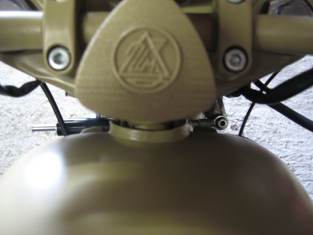

Pour qu'un amortisseur de direction donne toute sa fonctionnalité il doit être posé soit en transversal , soit en parallélle .... toujours en se basant sur l'axe de la moto .
position transversale : qu'il soit au dessus de la colonne de direction ou en dessous ( beaucoup plus rare ) ,
l'amortisseur de direction doit être à 90° par rapport à l'axe de la moto .

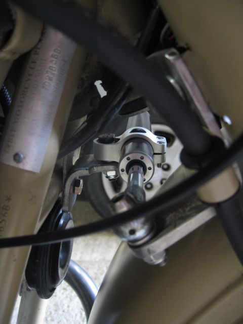

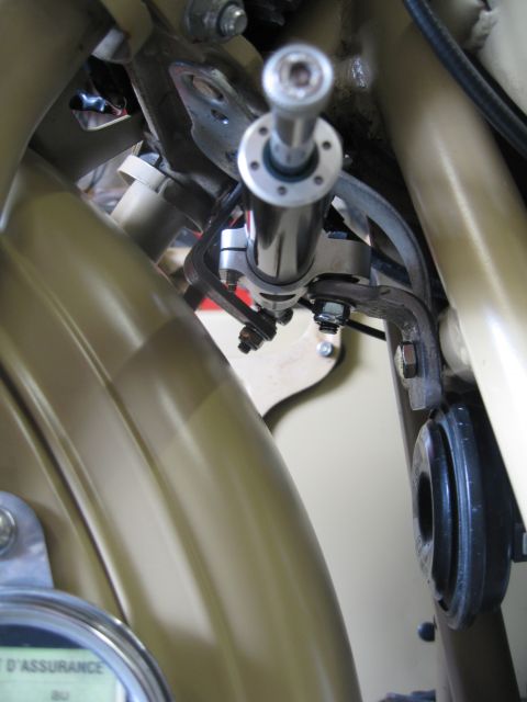

position latérale ( ou parallélle ) ,toujours à l'axe de la moto , c'est à dire positionné à droite ou à gauche dans l'axe , et fixé d'une part sur le cadre et de l'autre sur la fourche .
Il n'y a pas d'autre possibilité possible pour bénéficier des fonctions de l'amortisseur de direction .... !!....
Donc j'ai repris les anciens points d'ancrage , en les rallongeant et les alignant ....mais aussi j'ai doublé l'épaisseur du métal ....car plus de longueur ( si infime soit-elle ) , égale force multipliée sur les fixations ( comme les bras de leviers ) .
Refabrication des fixations spéciales Ark (en 6mm ) , pose et essai sur route .....
Oui ...oui .... cela fonctionne beaucoup mieux , no problemo , l'absorption des trous , nids de poule , route "merdique " , et dans le coin il y en a des routes défoncées par les tracteurs .... le side réagit très bien ....plus aucun guidonnage , même à vitesse normale ( 80/90km/h) ....content il est le Ark ....
Essai avec frein de direction à O ( desserré )
Quelques photos ( les fixations sont brutes d'usinage ...pas peintes )
Position transversale ( la plus rencontrée au dessus )
position parallélle ( latérale ) à l'axe de la moto

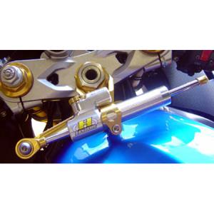

Il est à noter aussi , qu'il existe 2 sortes d'amortisseur de direction :
pour circuit
pour route
la fonctionnalité est complétement différente
circuit : l'amortissement est constant ( c'est à dire assez dur )
route : l'amortissement est progressif , et laisse la direction souple à basse vitesse

P.S. : si vous voulez du bon matériel , n'investissez pas dans un amortisseur à "6francs 2sous"....achetez un amortisseur de marque ... vous n'en serez jamais déçu .... c'est cher sûr ...mais ...
je vais changer celui que j'ai actuellement par un ' BON " ......

Mais non .. mais non .... juste une remise en ordre des choses .... au début je savais pas que ça se plaçait comme cela ... je l'ai appris récemment sur un site .... tout simple n'est ce pas ..?.... encore fallait-il le savoir ...!!....LOL .....et je peux te dire que c'est beaucoup plus efficace ....!!..... encore faut-il que ça plaise ...?... quoique les nouveaux Ural EFI ont l'option Russe de mon système ..... même emplacement mais de l'autre côté ( côté side ) ....y me tarde de voir comment ils ont " pondu " les fixations ..?... mais il semble bien " transversal " sur la photo que j'ai ....réglo .. quoi ..!!!

Oui , en ce qui concerne l'amorto de Direction que j'ai " repositionné " ... je peux te dire que c'est le jour et la nuit au niveau conduite et confort ....,qu' avec mon ancienne configuration ....
J'en suis d'autant plus content , car je suis arrivé à mes fins avec ce problème ....
