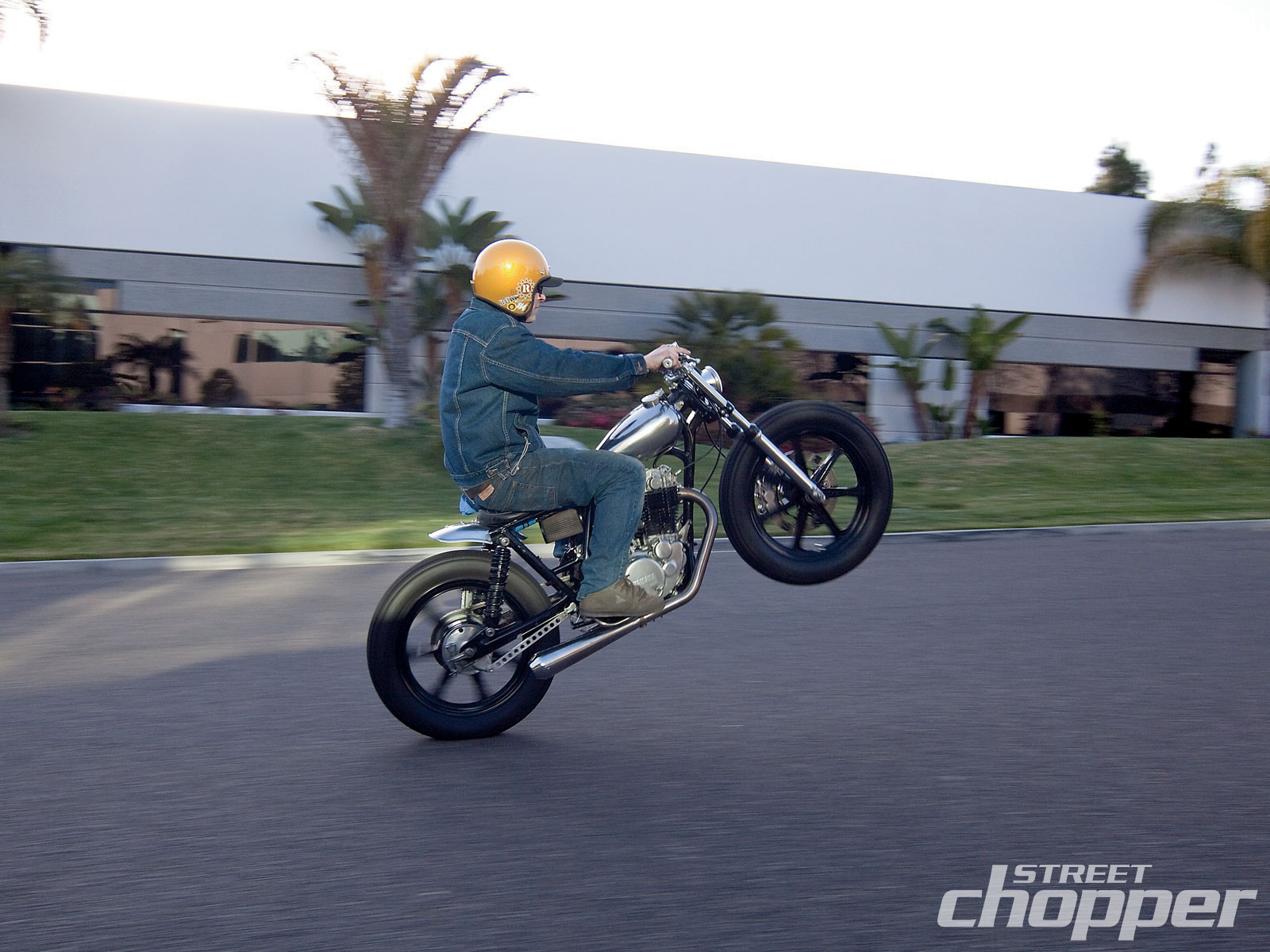

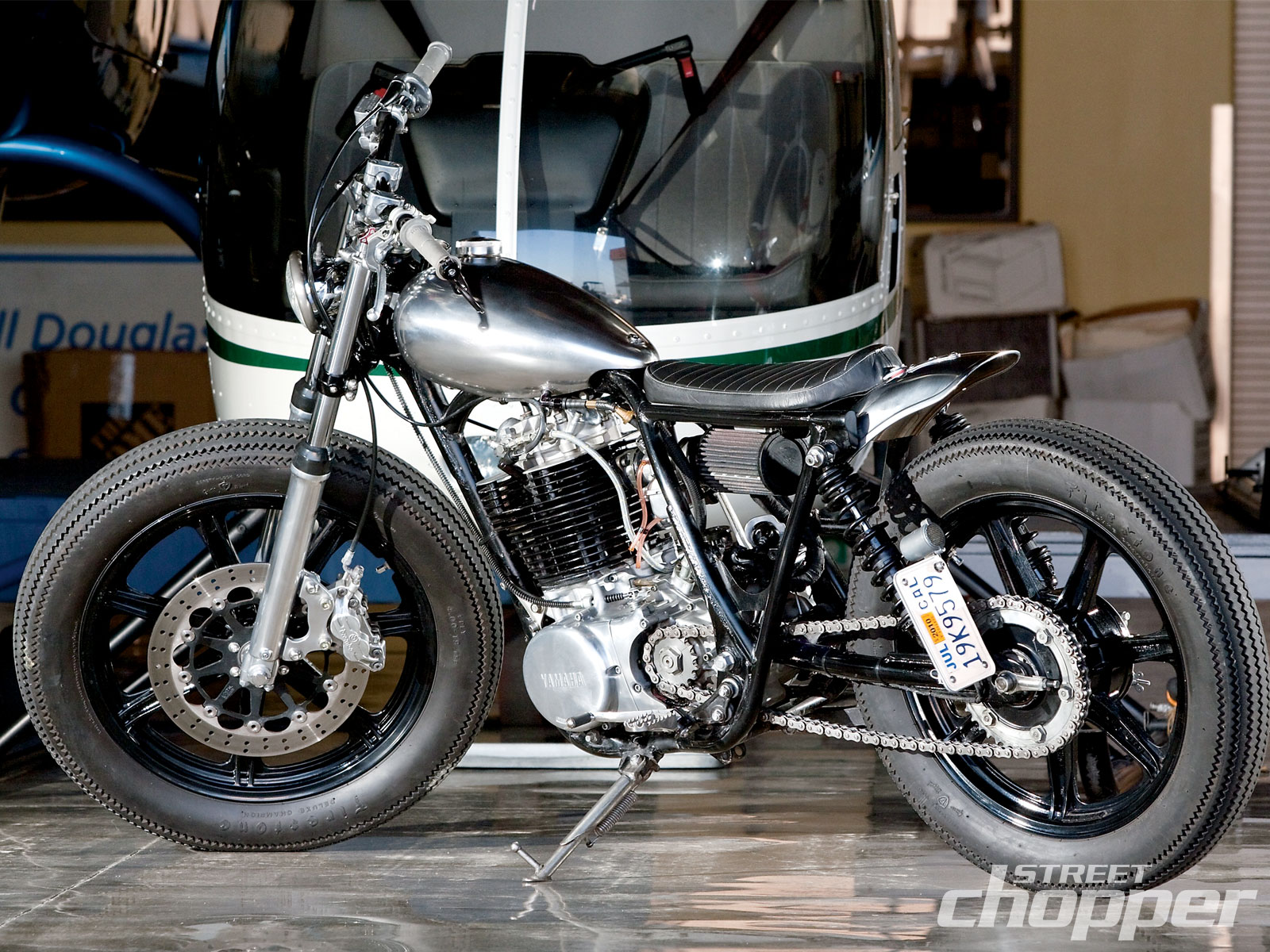

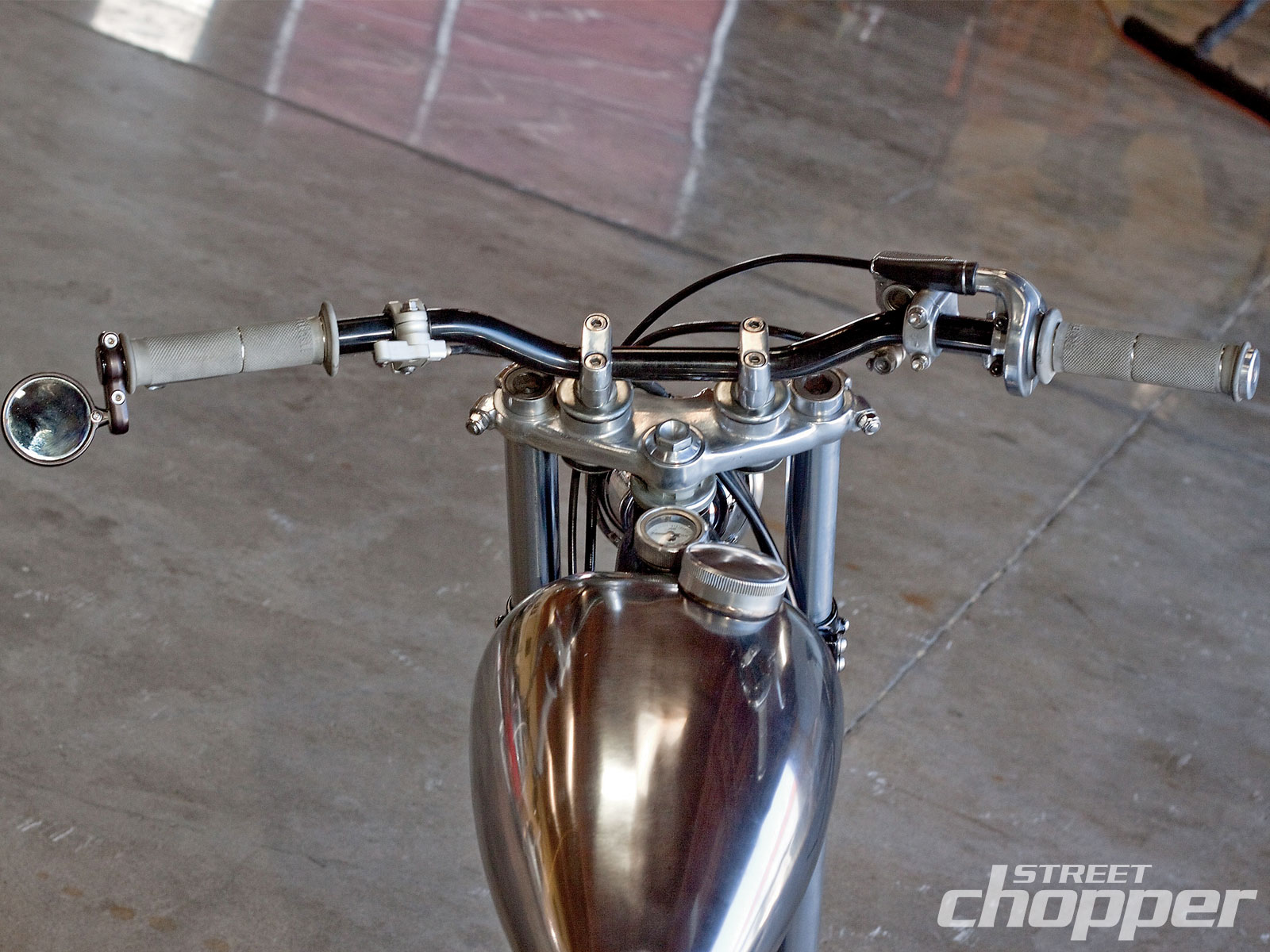

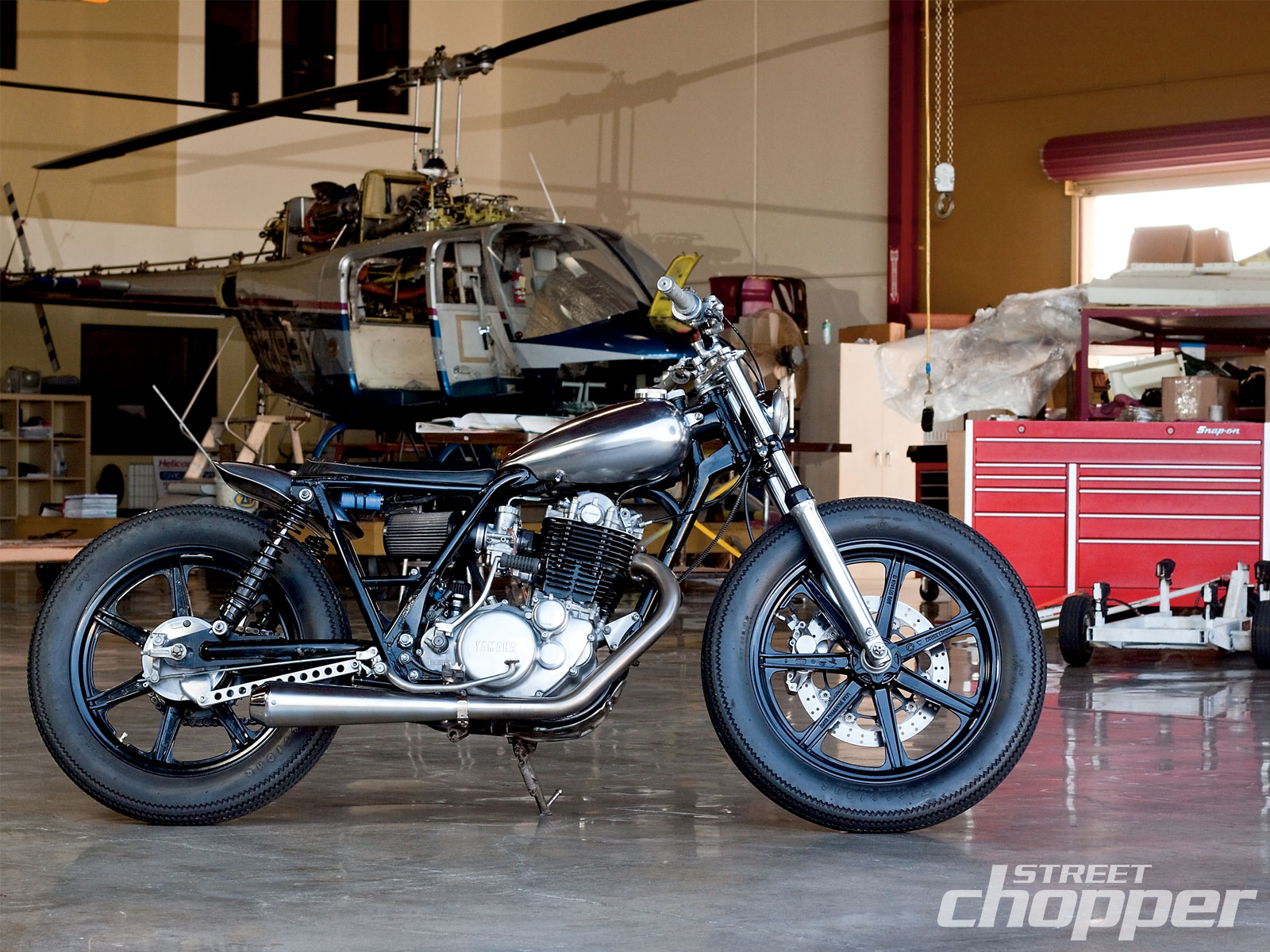

une chitte sr ...
Messages : 3157
pour ceux qui aime la soudure , mattez le pot
