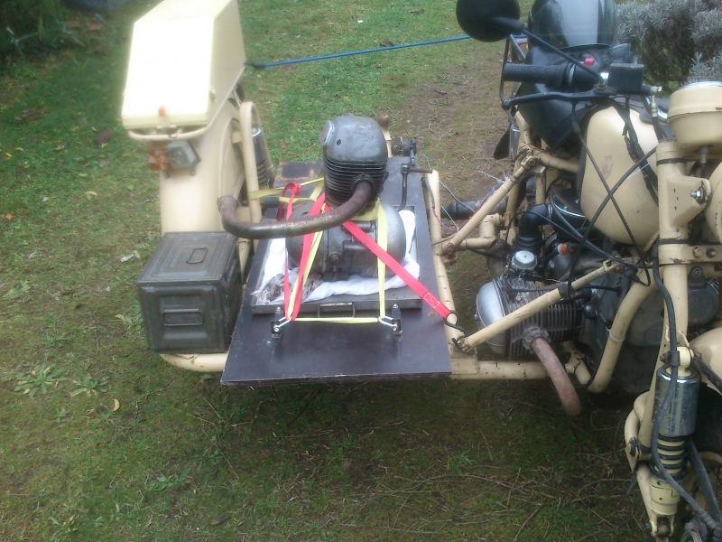

Un side 3 cylindres ...???
Yom
au petit bouclard du coin pour débloquer la collerette d'échappement,Zorgol94 a écrit :où vas tu comme ça ?
échec, d’après lui reste le chalumeau .......
- Messages : 37433
Le Dab s'inquiète...Zorgol94 a écrit :où vas tu comme ça ?
Insiste sur du vrai dégrippant (pas du VD40 qui n'est pas un vrai dégrippant, mais un dégrippant qu'utilisent les pros du Truck). Tu laisses 3 jours dessus en en remettant un coup 3 fois par jours...en suite tu tapes doudou avec un jet en bronze autour du truc, c'est bien le diable s'il ne vient pas.
Une balade du coté de la Lande de Morterolle pourrait aussi s'avérer utile.Yom a écrit :au petit bouclard du coin pour débloquer la collerette d'échappement,Zorgol94 a écrit :où vas tu comme ça ?

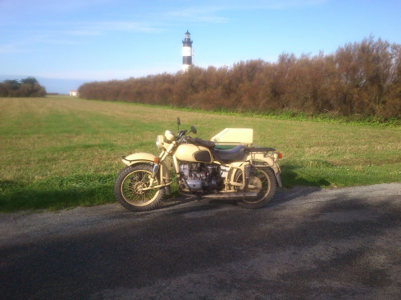

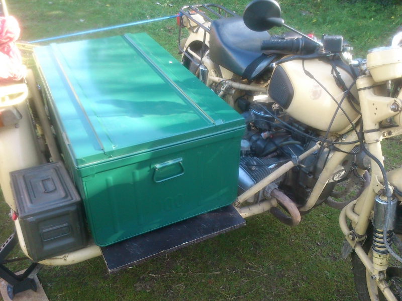

dernière mise à jour, je peux enfin aller acheter du pain !!!!
donc je fais un petit tour pour essayer .....direction le phare de Chassiron

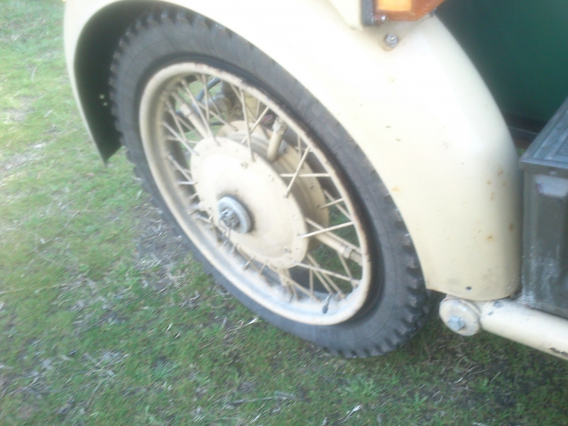

au retour la machine a une tenue de route vraiment vague, je n'ai eu à chercher longtemps !!!
crevaison sur la roue du "panier"....la roue de secours est dans le garage, dommage !!
affaire à suivre .....
