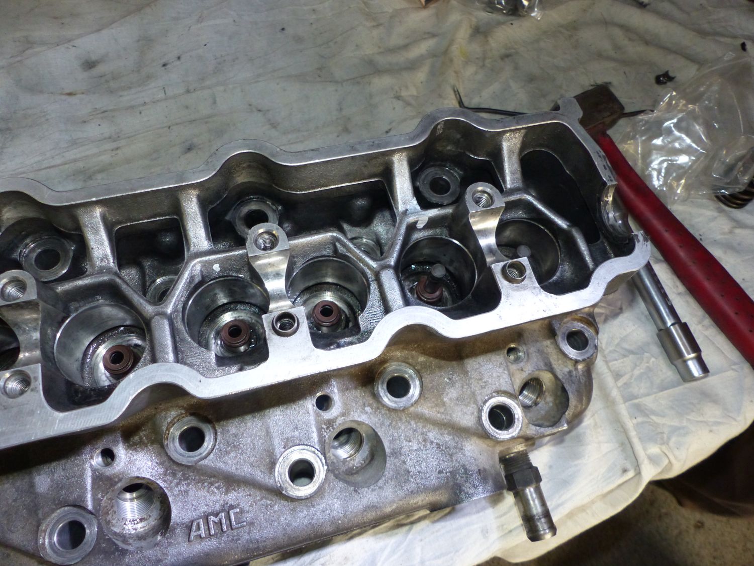

Ca continues, avec le même système de montage nous avons emmanché les nouvelles bagues de pied de bielle...et on a placé les joints de queues de soupapes :
