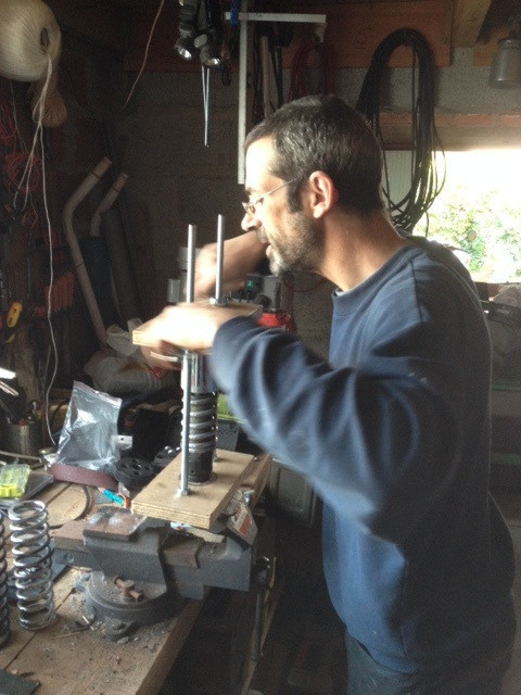

changement des amortos avant et side grâce au super outil zorgolesque !!!!
je peux enfin transporter des oeufs .......
et visiblement la bride droite a encore laché, forcement sans amortos tout est sollicité !!!!!!!
changement prévu demain .....
Merci JP pour les entretoise téflon :D
ça nous a bien dépanné, j'en ai commandé une dizaine à mon ami Charoton, je pourrais renvoyer l'ascenseur.

:shock: >Ne jamais mettre sa tronche au dessus d un ressort comprimé<
l avantage du bois c est qu il prévient avant de lacher.....
Président vas falloir que je t en "emprunte" une tierce :mrgreen:
Messages : 37433
gecko a écrit ::shock: >Ne jamais mettre sa tronche au dessus d un ressort comprimé<
Il ne dit pas que des conneries le Gecko...
Je te cire les pompes...
Pareillement :mrgreen: :mrgreen:
Le Yom a retrouvé la banane, après avoir changé la bride d'admission du cylindre de droite, plus de ratatouille au ralenti, c'est reparti pour un tour. En fait quand il roulait sans amortos, il flingait tout à commencer par les brides.
