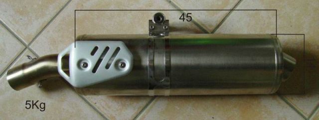

Ark , est ce que le montage a droite du pot sur elevé de OLDTIMER R75 a gauche plutot qu a droite pose problemes , ou y a t il un inconvenient lethal à changer de coté ( estetique , valises , ...) ?
Re: arknight et son Pustinja 2007
Salut Lapin ,
Le pot surélevé type ( copie ) R75 est prévu pour être monté à droite ( comme sur les R75 )...je veux parler des fixations du pot en lui-même et surtout de la tôle de protection qui se fixe sur lui ....
Pour le poser à gauche , on peut toujours faire ressouder les fixations de l'autre côté ( faut un très bon soudeur , car la tôle est fine ), mais le problème vient de la tôle de protection , car l'échancrure de l'arrivée du pot va être inversée et va se retrouver sur le dessus de l'ensemble ....
Solution : refaire une échancrure pour le pot à la lime , reboucher ou non celle du haut ( pour l'esthétique ) ....
ou : ne pas mettre cette protection ou en créer une autre ...
inconvénient du pot à gauche : tu vas avoir du mal à enlever ta roue arrière , because le tube d'échappement qui va remonter à angle droit jusqu'au pot , va gêner , voire pas possible , pour enlever ta roue AR .
Il y a la solution à Dan ....après le Y derrière la boite de vitesse , avec sortie à G , tuyau qui remonte à 60° ( à peu près ) , et pot style BMW moderne ( mais non catalysé ) ....là aucun problème que ce soit à droite ou à gauche ..... et là tu peux enlever ta roue AR sans problème .( un pot de BMW 850 style Akron serait parfait , à mon avis , j'en attends un pour faire des essais .....) Regarde la discu de Non mais Oui , c'est ce qu'il veut mettre .....
J'espère t'avoir renseigné et d'avoir fait avancer le smilblick ....

Pot BMW que veut monter Non Mais oui :

Mais quel blaireau je fais , la roue à enlever , bien sur ! merci ARK et pour le post de NON mais OUI, je l ai bien lu et j attend de voir le montage de ce pot BMW . j en suis resté à OLDTIMER pour le look et d ailleurs ils ont aussi des pots noirs avec la forme queue de poisson , je sais pas si ça va sur Ural mais c est sympa . Que vais je faire de tous ces pots ? au plaisirde ce voir , pour info je me suis inscrit au BLAIREAU TREFFEN ce we ,si je peux attraper un avion ....so far , so good .
OK .... tiens moi au courant de la suite ..... pour les pots en" queue de poisson "....je ne pense pas que ce soit la bonne solution non plus ....!!.... ça risque de freiner " fortement l'échappement .... LOL .....!!.....
Non , le mieux c'est de faire ce qui a été déjà fait et essayer sur d'autres Ural ....celle de non mais oui , me semble la meilleure solution , que ce soit à droite ou à gauche ....il y a aussi Richard qui a monté un pot de BMW R1200R à droite ( comme le mien ) .....mais ...mais il a fait pas mal de modifs sur les carbus ....et là , moi , perso je ne me lance pas la-dedans ....mais il est vrai que son Ural a un beau bruit d'avion ...!!.... d'ailleurs c'est un Boing747 ....vu le tableau de bord qu'il s'est installé ....c'est vraiment le top du top ....et ça va servir à Dan pour la suite ......chut ...!!!....

Ouai Ark, mais je reconnais que ta solution est plus esthétique, même à gauche et je pense que c'est ce que cherche Lapin. Bien sûr celle de Non mais Oui est aussi impec.

Yes , Dan , certainement que ma solution est plus " esthétique" et va très bien avec la version du Pustinja ( couleur)...rentre bien dans le style " ancien " de tous les sides Ural , et pour moi et "lui "ça nous va très bien ...j'attends le jour , ou l'usine fera un kit de pot 2 en 1 , vraiment adapté à cette machine ....je suis sûr que ça va viendre ....
