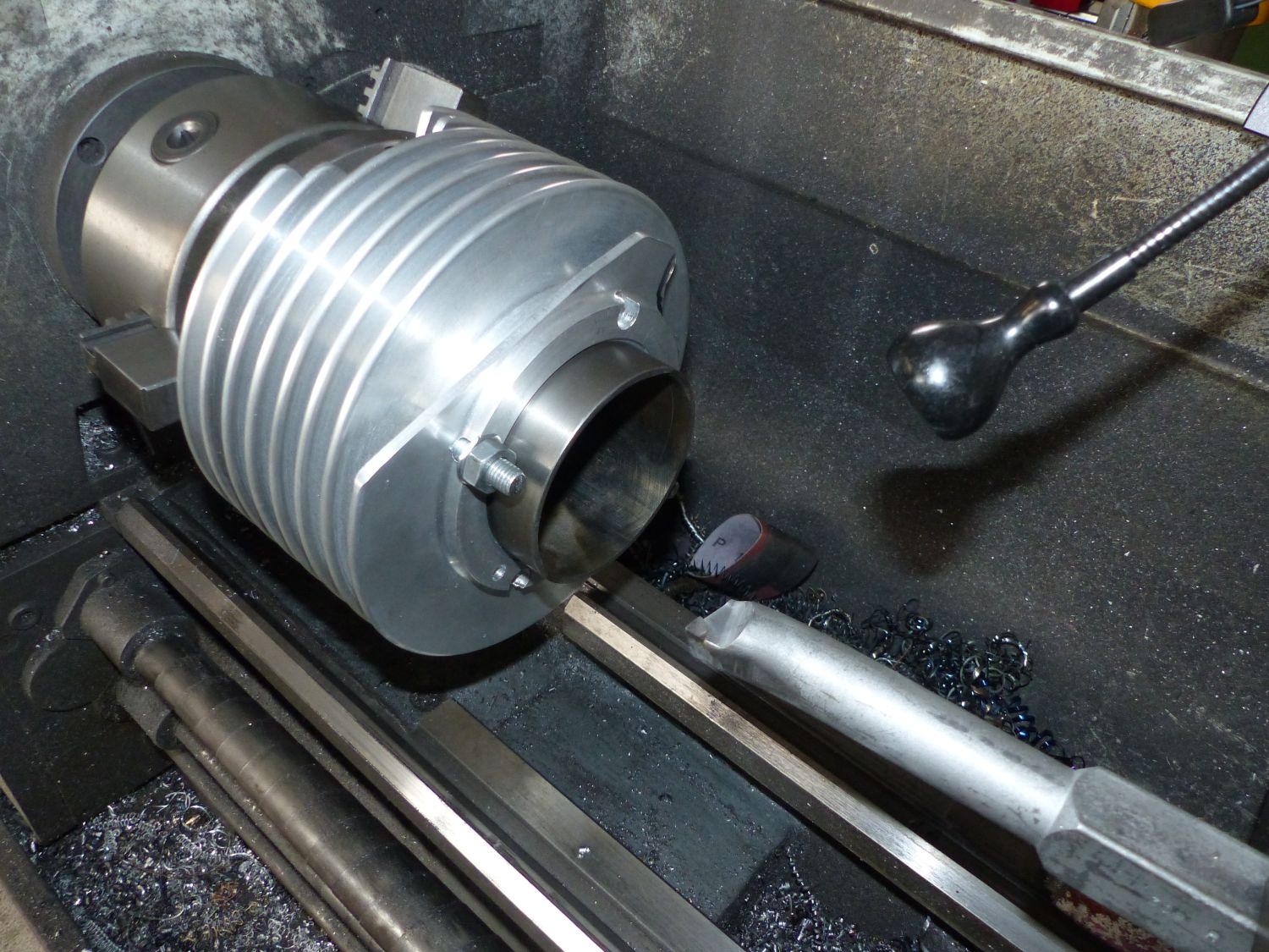

La finition des culs de cylindre a été effectuée, les alésages sont à 0,02 mm du rodage, lui-même en prévision...
Dedans, la vieille chemise de SR juste avant d'être retravaillée et qui a des milliers de kilomètres dans la matière, dans son âme. Elle est "écrouie" : le métal a déjà l'habitude de travailler, il s'est organisé pour cela, il est réincarné pour une nouvelle mission.
On ne jette rien...

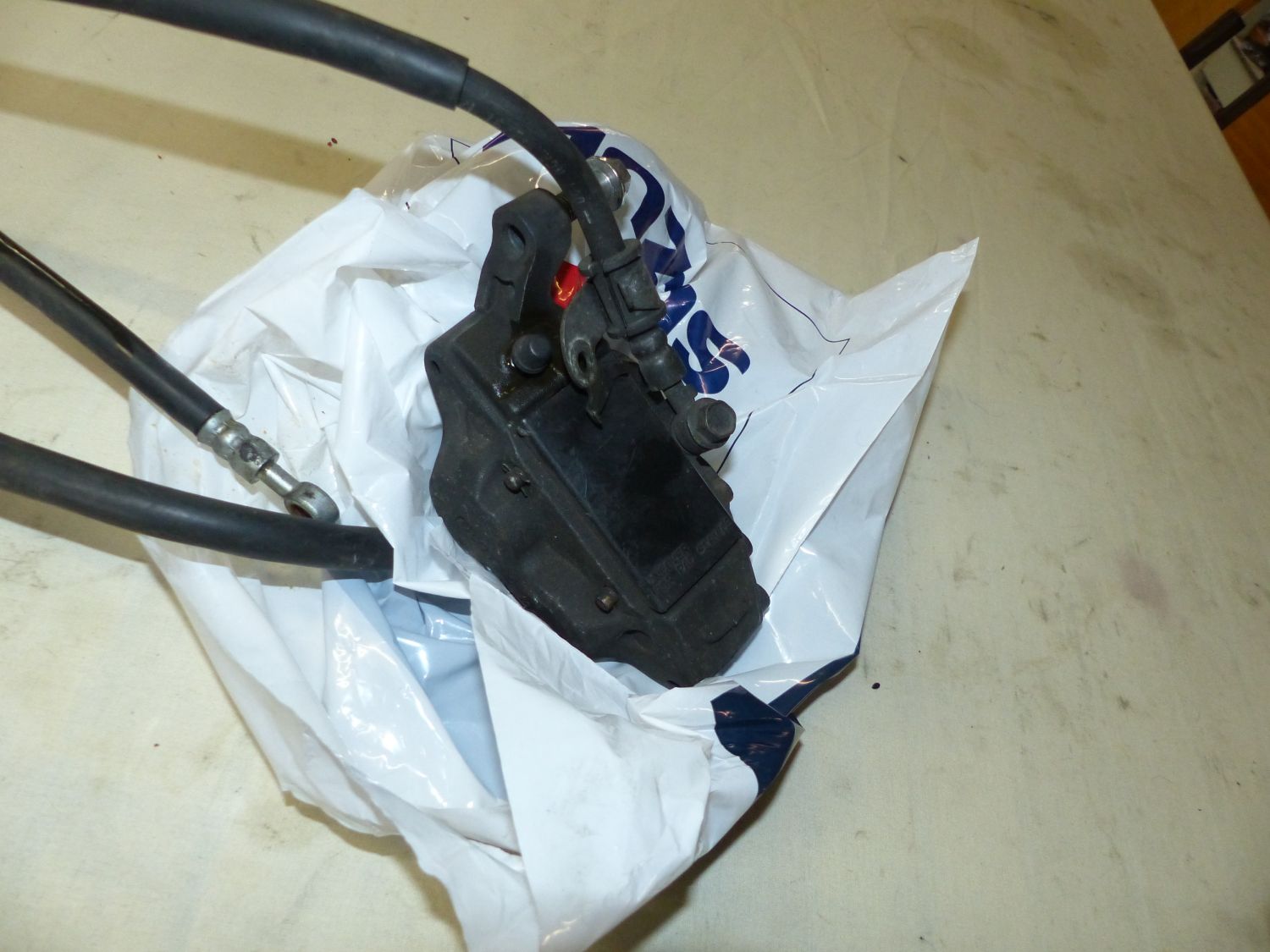

On continue...étude de la pose d'un frein arrière plus puissant (disque de 300mm et étrier de Yam 1100). Disque offert par Zorgol et étrier non grippé acheté dans une casse moto 20€...sous peu des photos.

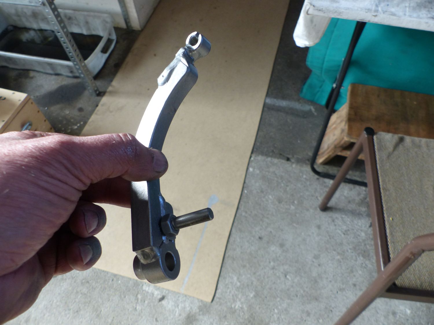

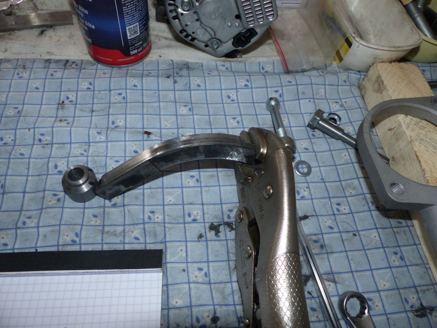

Avant peinture...la vis d'appui est en 10.9 (une Btr coupée) et je peux la changer si nécessaire en 10 secondes, sans changer le levier complet, sans y toucher ni au câble. Le piston de poussée d'origine a simplement été arrondit à la dremel pour un contact doux et "femelle". Je graisserai à la graphitée. La vis d'appui et le piston de poussée possèdent la même dureté.
Le levier repose sur un axe de 13 - au lieu de 8 d'origine - , c'est du carré de 12 en C35. (l'ex XC38), d'excellente soudabilité et la partie qui reçoit le câble d'embrayage est la même que celle d'origine, coupée et soudée.
