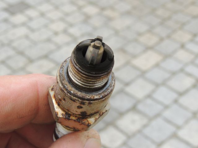

je ne touche à rien question vis de richesse !!

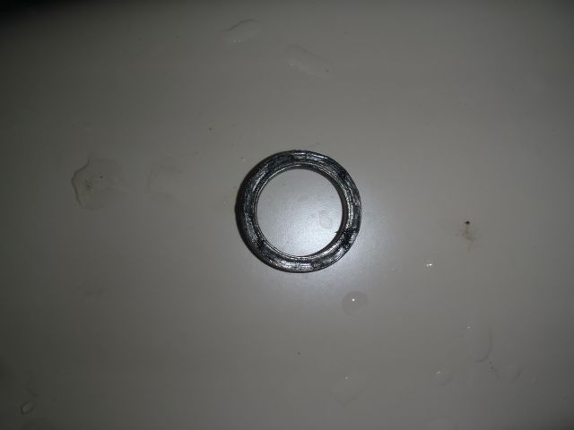

pour la transmission voila ou j en suis :
la transmission est par terre . Il y a une rondelle , foto jointe qui n est pas complétement plane ( ni plate ) il y a comme des ergots ou des déformations . Ne devrait elle pas etre simplement plate ?
Re: LAPIN : y'en a en Afrique, ils roulent en Gobi monocouleur
lapin
En 11 , par contre je n ai pas souvenir d avoir vu la 6 ...
lapin
le 6 pardon , c est pas une rondelle mais le cache poussiere , ok je l ai
théoriqement c est une "rondelle" donc devrai étre lisse
ou voir la piéces de visu,demande si valérie en a une,si elle est lisse ..... pi tu pourras toujours la commander
donc ta piéce 11 sur catalogue Ural
sur la fig 18(nouveau catalogue)
n°11 identification 428

Excellente, ne touche à rien : pour un 850 aucun dépôt blanc - combustion impec et le halo noir est signe d'une richesse très légèrement élevée et voulue, nécessaire pour ton moteur.

Je ne touche à rien , le moteur marche le feu de Dieu ! et toujours avec l allumage Ducati ...quelle santé ..
