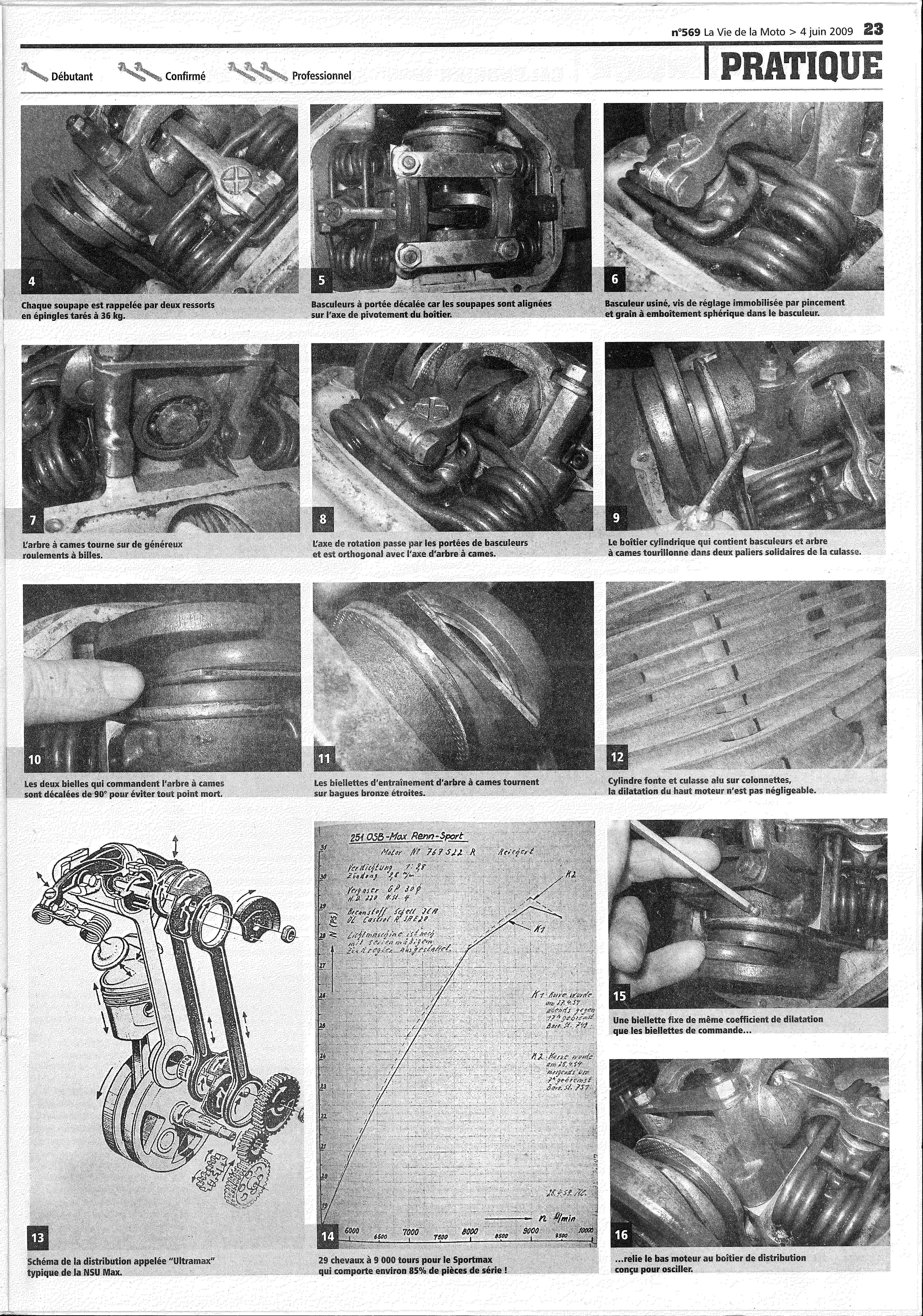

un article sur LVM qui en parle :wink:

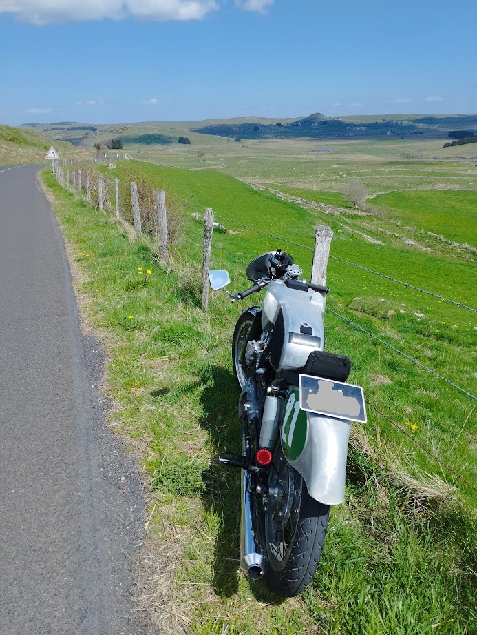

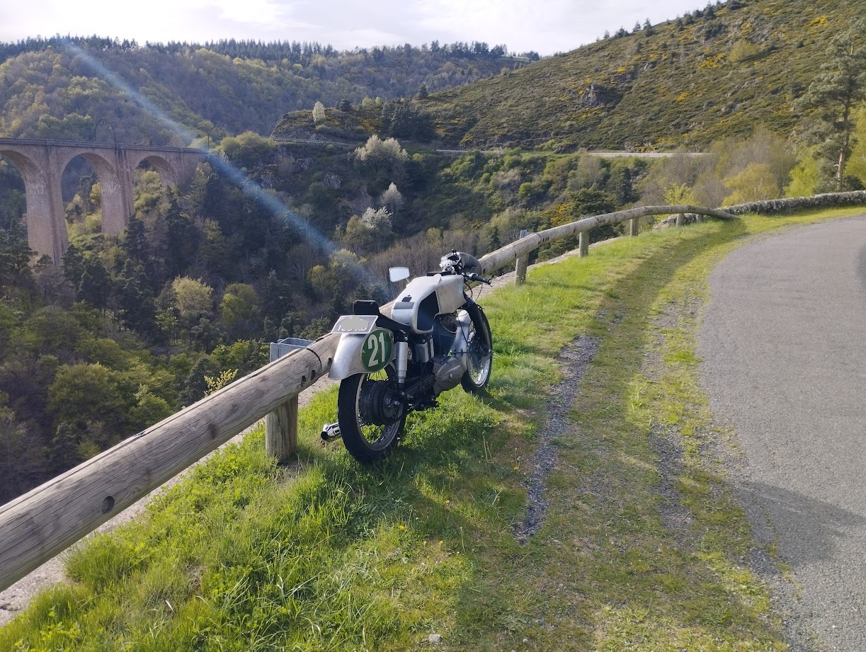

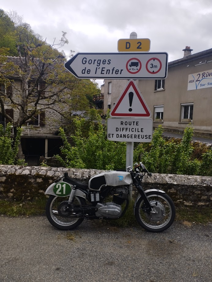

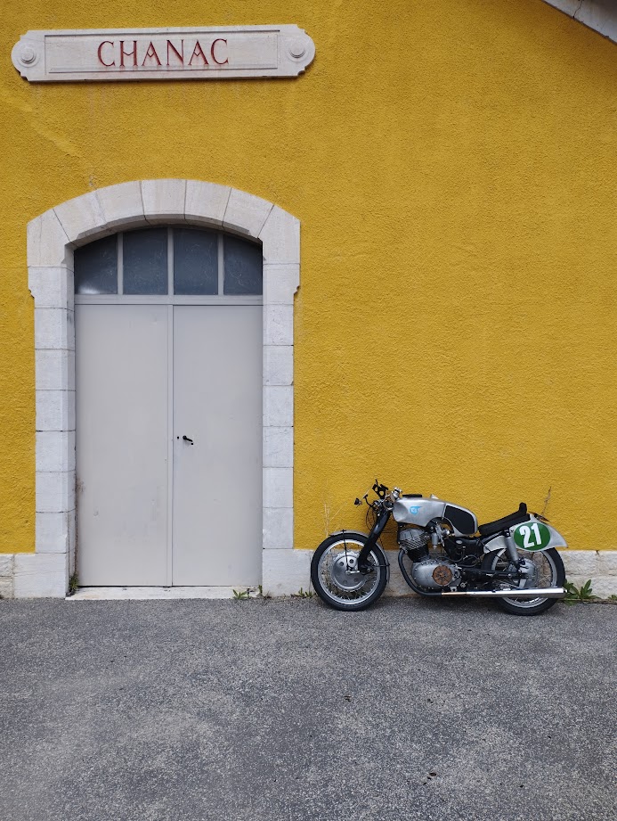

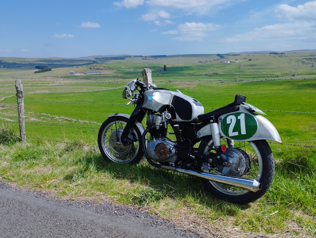

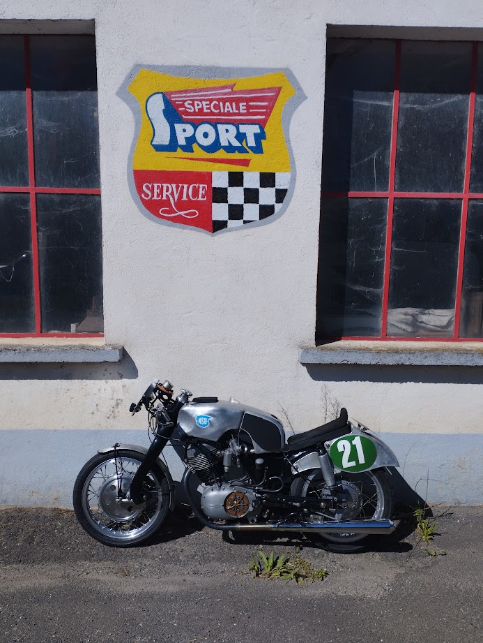

quelques photos de la belle ces dernières 3 semaines après la réfection du moteur :wink:
pour l'instant 600 km de faits , le roulage aux coupes sur le circuit de Dijon approche à grands pas :mrgreen:
Le démarrage comme en course ... pas de kick ... poussette et BROAAAAAAAAAAA quand tout ce passe bien :!:
Touché par la grâce dans l'enfer !
quelque part sur l'Aubrac 8)

Excellent Doumé ! Je suis admiratif. Tu es donc en rodage... :| tu vas encore rouler plus de 600 kils ? Pas de fuite, pas de conso d'huile ?
Je te dis pas la tronche de la bécane... :shock: :shock: :shock: diabolique...

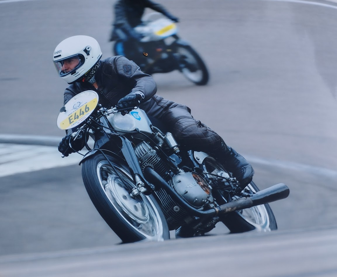

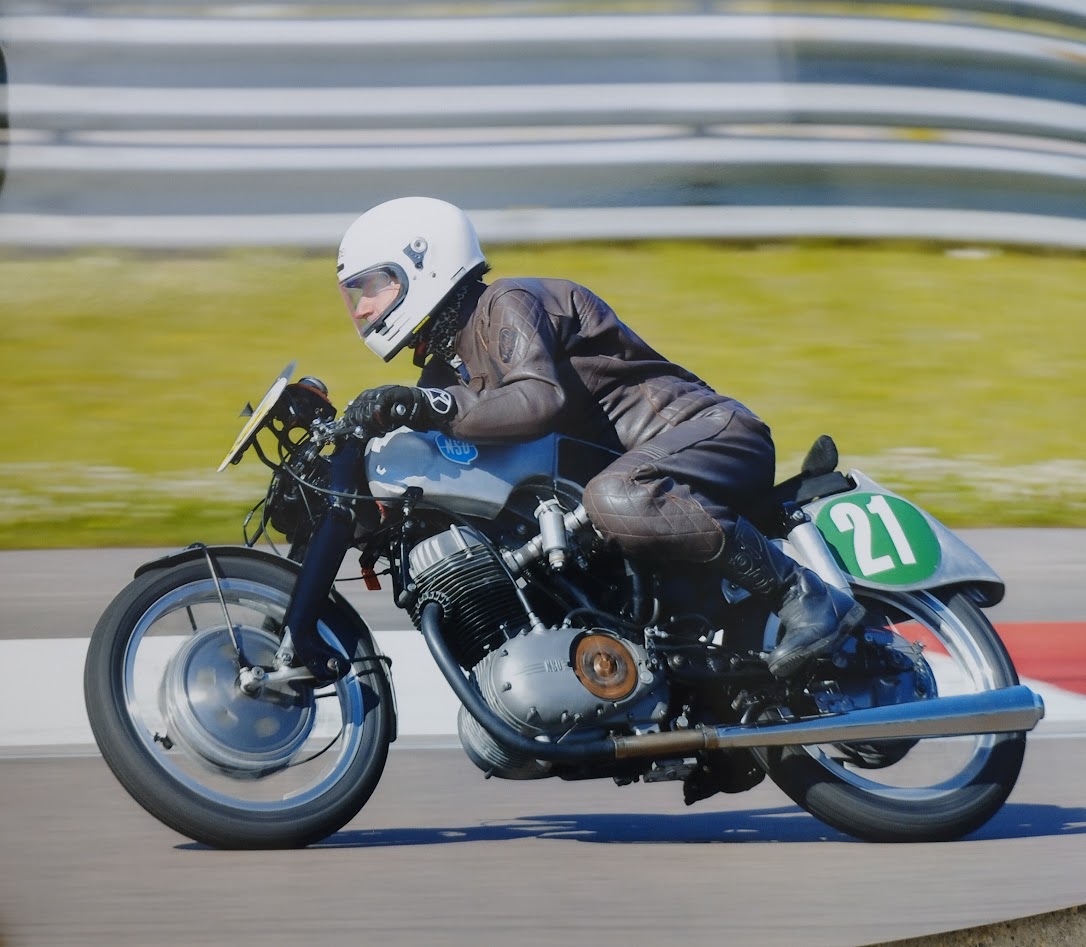

quelques photos des CML
une météo qui a tenue le we , pas les grandes chaleurs mais on a pu rouler au sec.
beaucoup de belles motos comme tous les ans.
J'ai croisé Christian Yam , on a blagué un moment ....
La NSU a bien marché , premier roulage avec le silencieux Hoske
et 2eme roulage avec le tromblon vide !
meilleures sensations lors du 2 eme roulage , la moto marche mieux en haut !
cela m'a permis de rouler dans la roue d'un allemand venu avec une Nsu comme la mienne.
Je suis content la mienne marche comme la sienne .
En revanche , la boite s'est bloquée en 4 eme ... mais j'ai pu finir la session quand même :!:
c'est trop bon de rouler sur circuit :mrgreen:
Il faudra que j'ouvre entièrement le moteur pour aller voir le problème ....

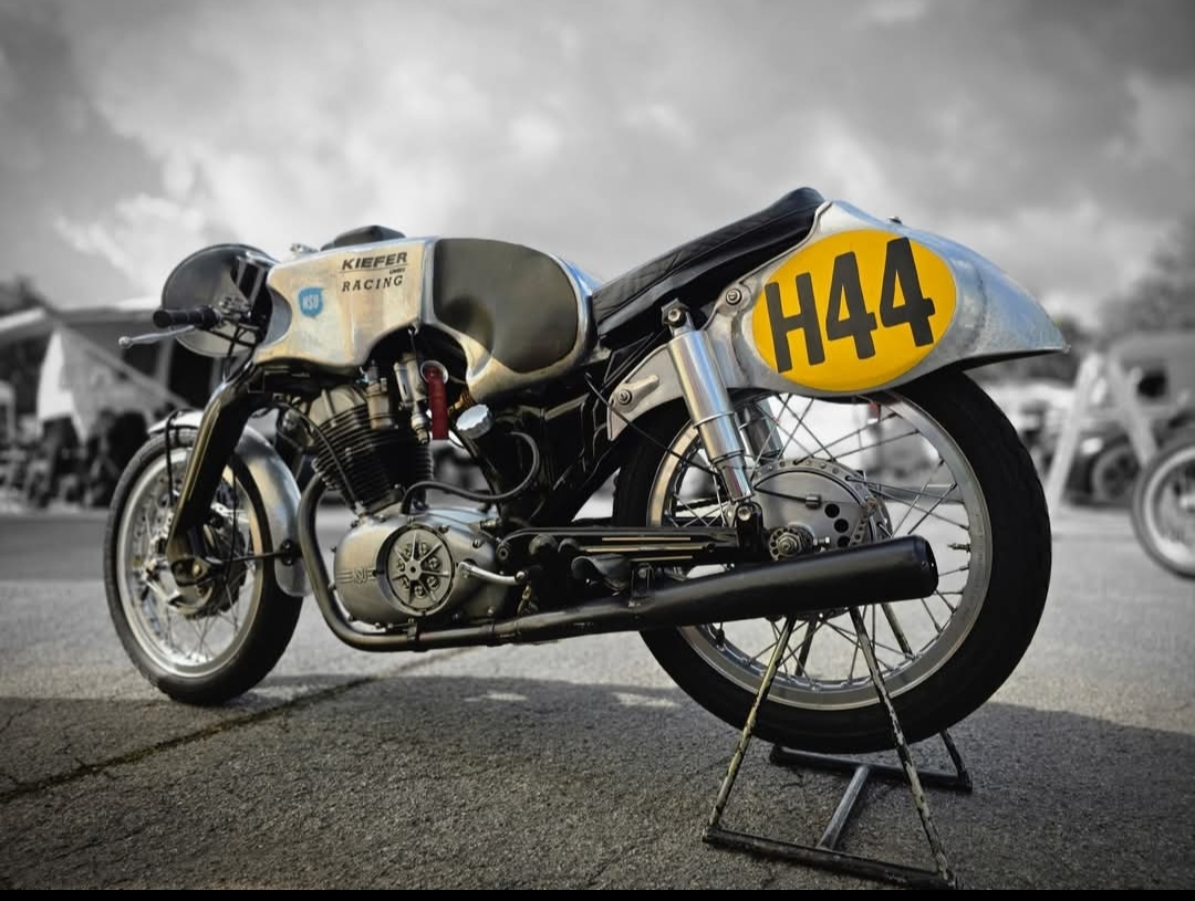

la Nsu sportmax replica de l'allemand
