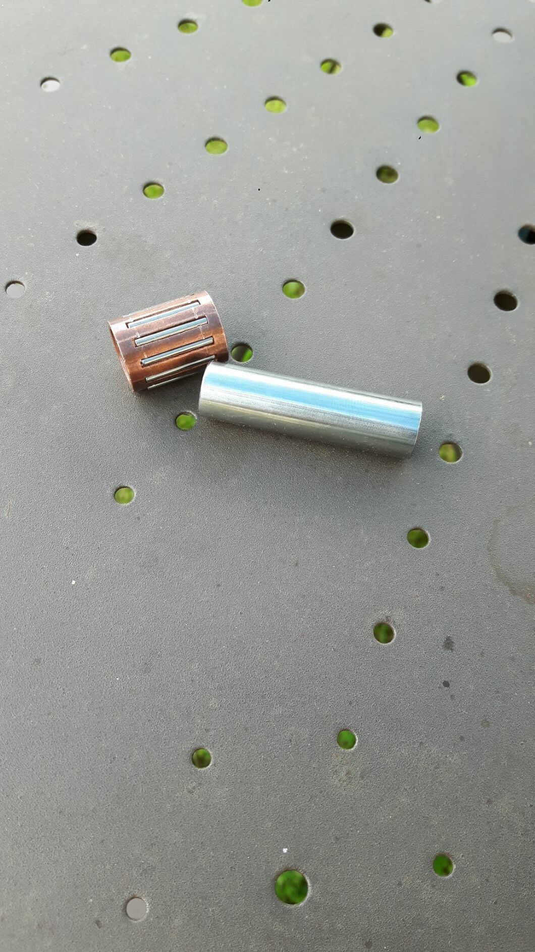

J'ai mesuré ça au mieux avec un comparateur fixé à un goujon de culasse et voici le résultat :
Le trou de la bielle fait 18mm, la cage est de 14mm et la longueur d'axe dépassant de la cage était de 26,70mm.
Le rapport est donc 26,70 : 14mm = 1,907
Le jeu mesuré pour l'axe de 13,96mm est de 0.13mm (13 graduations de comparateur), ce qui fait 0,13 : 1,907 = 0,068mm
Pour l'axe de 13,98mm,le jeu est de 0,07mm, ce qui fait 0,07 : 1,907 = 0,036mm
Si j'ai bien compris la méthode, je peux donc monter l'axe de 13,96mm qui a en gros 0.07mm de jeu ?

BRAVO ! Clair.Lambretta51 a écrit : 18 juin 2021, 21:27 J'ai mesuré ça au mieux avec un comparateur fixé à un goujon de culasse et voici le résultat :
